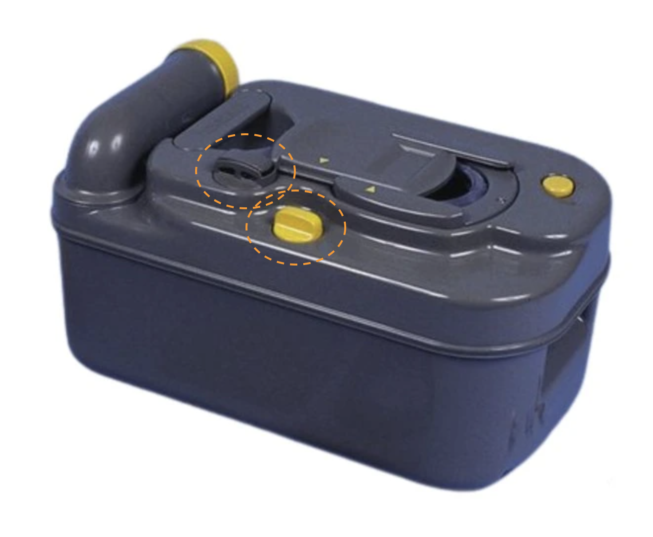

Ahoj všem zkušeným uživatelům záchodu Thetford Smile
Rád bych se vás zeptal, jestli lze opravit záchod, který protéká přes 2 místa.
Pokud je záchod plný a nesu jej vylít, tak mírně kape nebo i trošku teče přes 2 naznačená místa na obrázku.
- žlutý otočný knoflík (otevírá záchod) - přes ten teče nejvíce
- odvětrávací ventil (zde teče méně, ale také teče)
Při jízdě záchod zapáchá a nejspíše je to právě netěsností.
Moje otázka zní, jestli se tohle u Thetfordu stává a řešili jste to někdy. Má smysl kazetu servisovat a koupě nových dílů by pomohla? Nebo je lepší koupit novou kazetu.
Koupili jsme obytňák po předchozích majitelích a tohle je jedno z trápení.
Díky Jirka
jakodas Připojili následující obrazek:
ZangerrinusČlen
přes odvětrávací ventil mi teče tři roky stará kazeta , mám i druhou novou , jsem zvědav jak dlouho vydrží ....
AutorollerČlen
jakodasjakodasČlen
Díky. Jinde jsem se dočetl, že tyhle prvky opravdu časem protékají, takže zkusím vyměnit oba díly.
Video je super a určitě podle něj budu postupovat
jakodasjakodasČlen
Výměna obou dílů pomohla a nic už neteče. Hurá!
