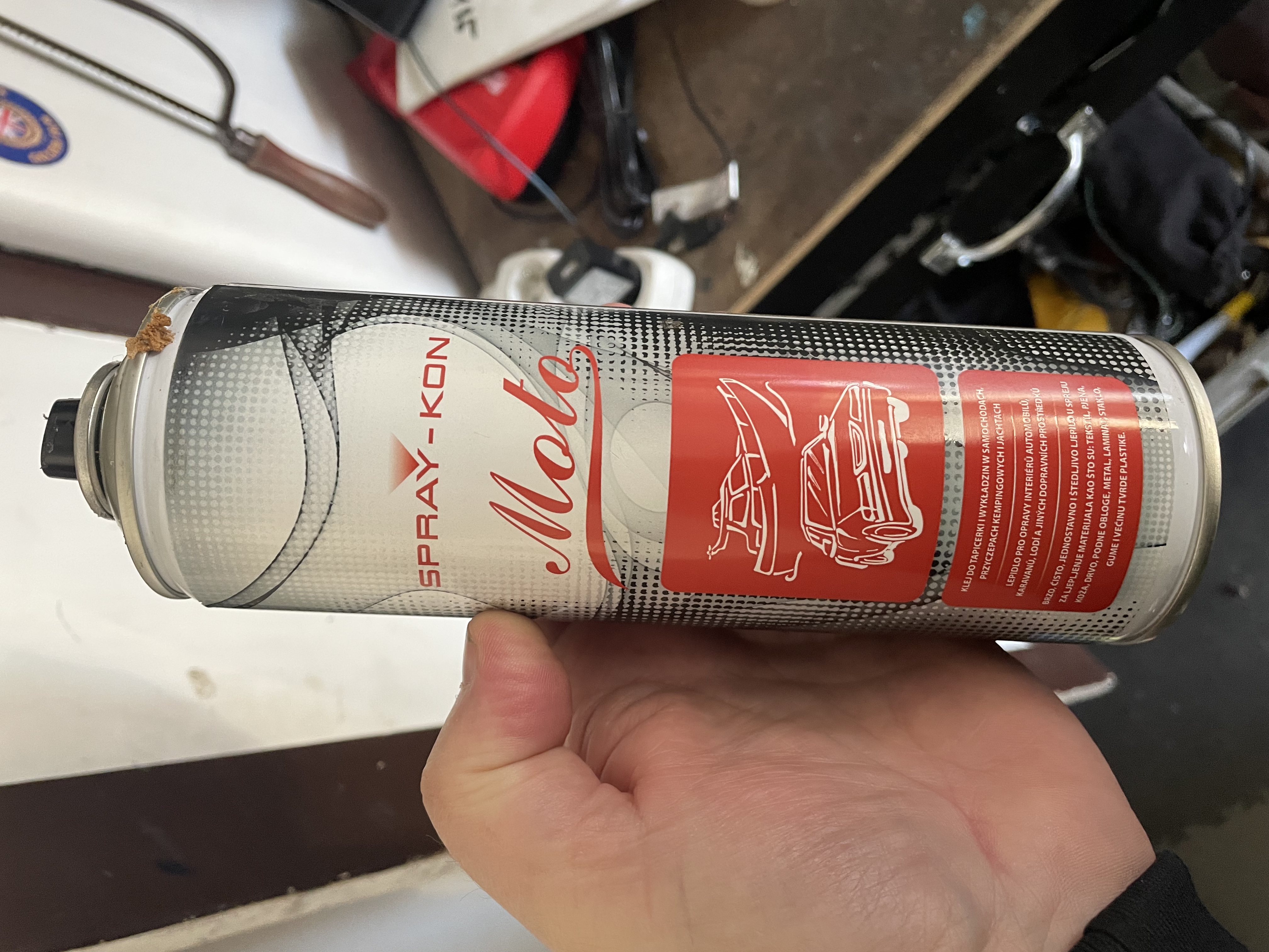

mel jse u obytne integrovaneho auta provesene calouneni nad spousteci posteli.od slunce zdegradovala vrstvicka molitanu a stropnice se zacala provesovat.uprostred strechy nad posteli je stresni okno.odsrouboval jsem vnitrni ramecek a tim jsem se dostal mezi stropnici a strechu.vysavacem na jemny tah jsem odstranil zbytky molitanu.pote jsem lepidlem ve spreji nastrikal oba dily.dostrikne klidne dva metry.nechal odvetrat a pritskl stropnici na strop a zadelal ramecek.vse je na svem miste a drzi to.foto lepidla prikladam,treba to nekomu pomuze.[/img]

další varianta je :Soundal SWS Aerosol Primer 500 ml v originále je to na paropásky ale vyzkoušeno na stropnice a textilní obklady a drží skvěle několit let
