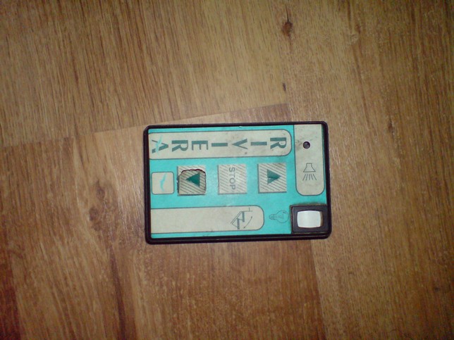

Přišlo emailem:
Nejsem registovaný, ale přesto mám prosbu, naše rodina
vlastní obytné auto. Kupoval jsem ho z jednou malou vadou-nefungují
el.schody, teď mám svařené provizorní, ale...Auto je Ford Rimor rv94. Sháním
jakékoli info, el.zapojení, nebo radu odborníka. V příloze posílám
foto ovladače pojezdu. Předem velmi děkuji za radu...
Radek Litvan
Jirka SJirka SČlen
Mě , když přestane jít el. schůdek, tak je to vždy spínací kontakt přímo u schůdku-dostává se tam marast. Musí se vždy vyměnit a naplácat vazelínou. Snad to pomůže i Tobě...
KonakKonakČlen
Ahoj, to bývá celkem častou závadou u rymoru, rivier, Ci apod. Buď je strženýzávit, který pohání výsuv schodů a pokud se ani motůrek netočí, tak je chyba v té ovládací krabičce. Jednu doma mám, použitou, ale měla by být funkční. Kdyžtak zavolej.
