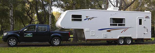

Ahoj neviete ci je mozne zlegalizovat tento trailer v SK, da sa to kupit v anglicku , napisal som tam mail ale doposial mi nik neodpovedal, tak neviem . s pozdravom

no, problem je vtom , ze som sa uz bol informovat ale nezistil som nic , lebo oni to nemaju ako zistit pokial im nedam nejake ciso homologizacie , a to je problem lebo ho neviem.

V ČR to za určitých podmínek jde.V originále z USA má tahač červená zadní světla,blikače spojené s pozičkama,nezapsané emisní hodnoty na euro,proto se dělá homologace na státní zkušebně.Návěsy,přívěsy a vleky z USA jsou oproti evropě vybaveny elektrickým brzdovým systémem který se musí předělat na evropský./nájezdovka a kompletní brzdy/Tyto návěsy viz obrázek byvají obvykle po zaparkování výsuvné do stran o další dva prostory.Tahače bývají 4X4 o váze 3000kg a mají velkou nosnost na kouli.Sám mám v ČR na závěs 4500Kg.Pokud by jsi měl další dotazy,rád zoodpovím.

No mam NISSAN NAVARA DoubleCab a potrebujem tam namontovat to zatne zariadenie na 5th wheel ale neviem ako sa to bude dat prihlasit resp. zapisat to tech.preukazu, to tazne som na siel na ebay.co.uk za 400Ł ale chlap mi nevedel povedat ci sa mi to bude dat prihlasit do evidencie, neviem co mam zistovat ake ktomu treba doklady

Nejjednodušší je najít takovou soupravu v ČR ,SK nebo EU,aby se dalo věrohodně doložit kopií dokladů o schválení do provozu,jako podklad pro schválení.V Brně nám to tak stačí,ale musí projít STK.Vím o dvou návěsech na českých dokladech,ale vše mají světští./cirkusáci/. Tahače jsou ale Chevrolety.Netroufám si odhadnout komunikaci s nimi.
