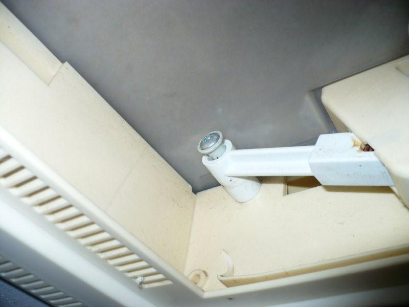

Faktore, příkládám slíbene foto opravy střešních oken. Jsou z francouzkého přívěsu
takže je šance, že máš stejnou závadu(obr.2). V místě ulomeného čepu jsem
vyvrtal otvor prům. 4mm a cca 20mm hluboko. Je možné provrtat skrz - ničemu to
nevadí(orb.1).Dále jsem z natloukací hmoždinky prům.8mm vyrobil mezikus asi o 4mm
delší než puvodní čep(zkrátil a použil rozšířěnou část ) . Ten je provlečen okem
vzpěry a prošroubován vrutem dle potřebné délky do předvrtaného otvoru(obr.3).
Hotovo(obr.4).
Povedlo se fotky jsou ve fotogalerii. http://www.carava...um_id=1973
