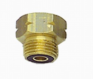

Dobrý večer,mám na vás prosbu,loni v zimě jsme koupili obytnák mcluis v německu ,r.v.2006,v bedne pod sedadly z boku jsou propan láhve v kastlíku je našroubovaný redukční ventil ze kterého vychází hadice na jejímž konci je převlečná matice ale ve vnitř je osazená trubička za kterou je výstupek který těsní v německé láhvi na čelo kde je gumový kroužek,tuto vymoženost české láhve nemají a tak jsem se snažil dát jedno těsnění na výstupek a další na něj abych českou láhev utěsnil ale při posledním výjezdu se mě zdá že pořád cítím plyn a tak mám z toho trošku strach,proto se ptám jesli existuje nějaké osazené těsnění které by bylo 100% a nebo jestli musím koupit českou hadici,?nebo snad existuje nějaký mezi kus který toto řeší?je třeba měnit i redukční ventil na český láhve ?(abychom nevyhořeli):oPro Vás zřejmě banalita kterou už máte dávno vychytanou ale já jsem v tomto nováček tak Vám děkuji za rady.:g

Nedávno jsem u p. Bartůňka koupil redukci z německého regulátoru na české bomby:
Mezikus pro připojení D regulátoru na CZ bombu
kód 310/600

Děkuji Vám za pohotové informace,je to přesně to co jsem hledal

Taky řešení ale pozor, podle roku výroby by si mohl mít SecuMotion regulátor. Výměnou za obyčejný by si přišel o možnost topení za jízdy. V případě SecuMotion lze vyměnit pouze hadici. Já to mám řešeno výše uvedenou přechodkou. Výhodou je, že v případě nutnosti můžeš použít i německou láhev nevýhodou nutnost šroubovat na láhev nejprve přechodku a pak ještě hadici regulátoru.
Kompletní popis regulátoru SecuMotion (v angličtině) je zde: http://www.carava...tfile=1566
