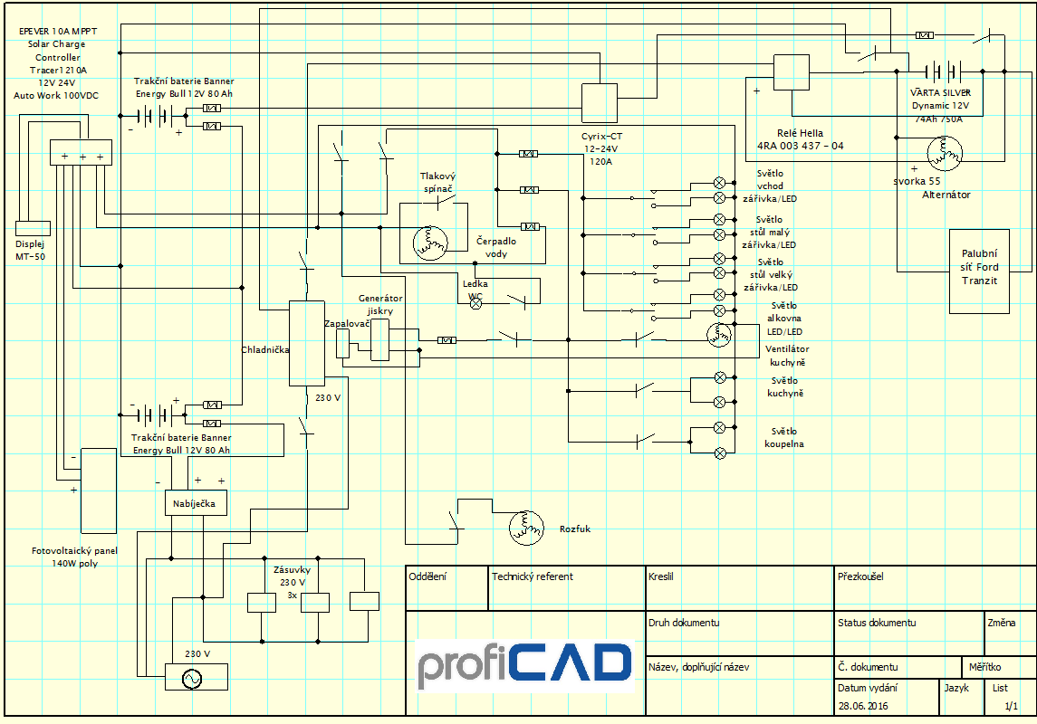

Nakreslil jsem si schéma mého zapojení, regulátor je tam popsán. Samozřejmě trakční by byly odpojeny.

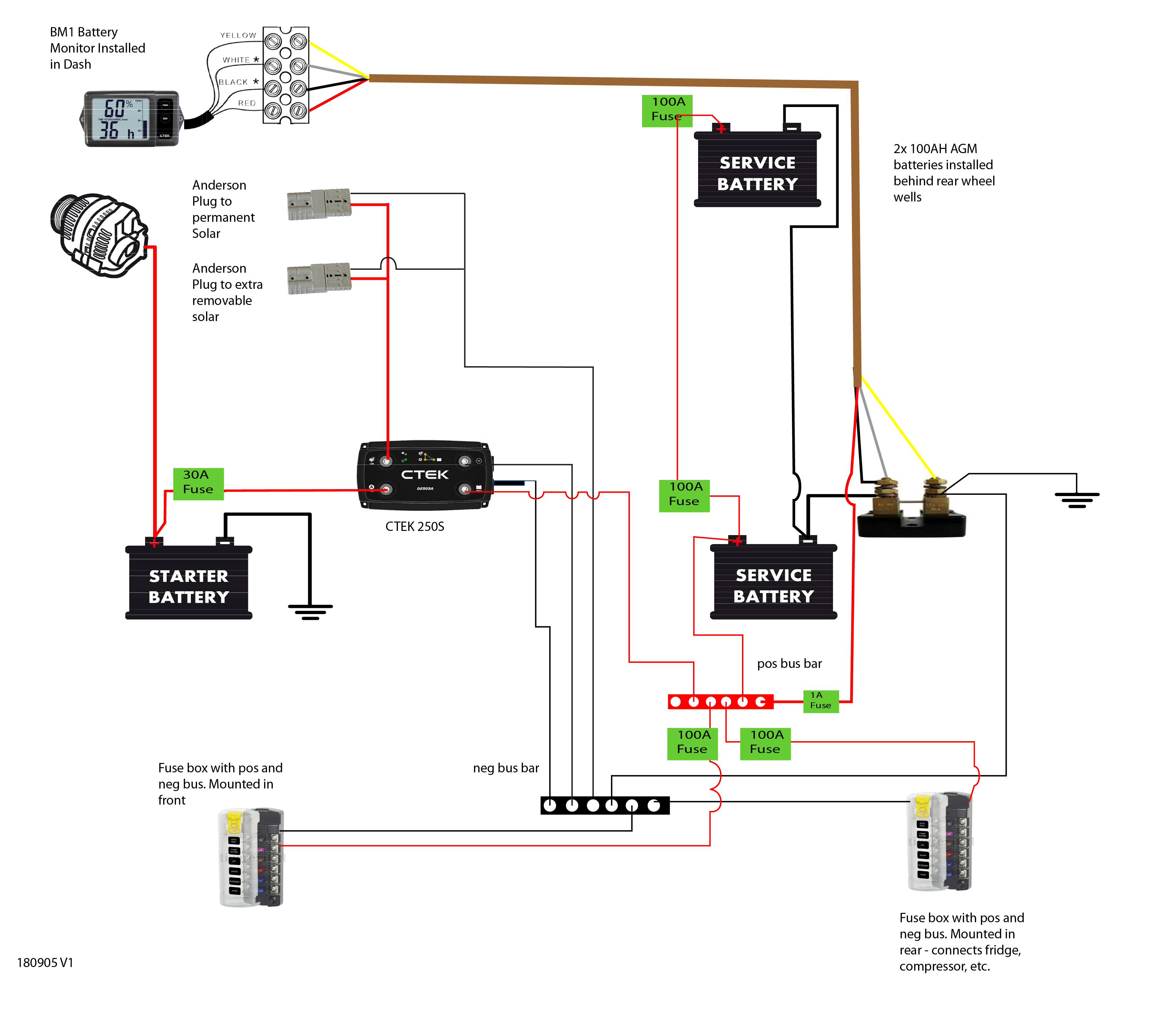

Ved to máš v popise uvedene...100V DC. Tie spotrebiče by som nedával z výstupu OUT na controleri(zapnutim všetkých môžes pretazit výstup. Osobne preferujem priamy výstup z baterii cez vypínače a zodpovedajuce poistky.(nevýhodou je nemeranie spotreby cez MPPT) .Celkovo mi to príde zbytocne prekomplikovane, ale ja nie som odbornik. A použitý kontroler je dosť slabý s ohladom na buducnost rozšírenia solarov. Napr. Pouzitie Cteku
Upravil oltcitak dne 04.12.2020 18:07, před 6 let
oltcitak Připojili následující obrazek:
