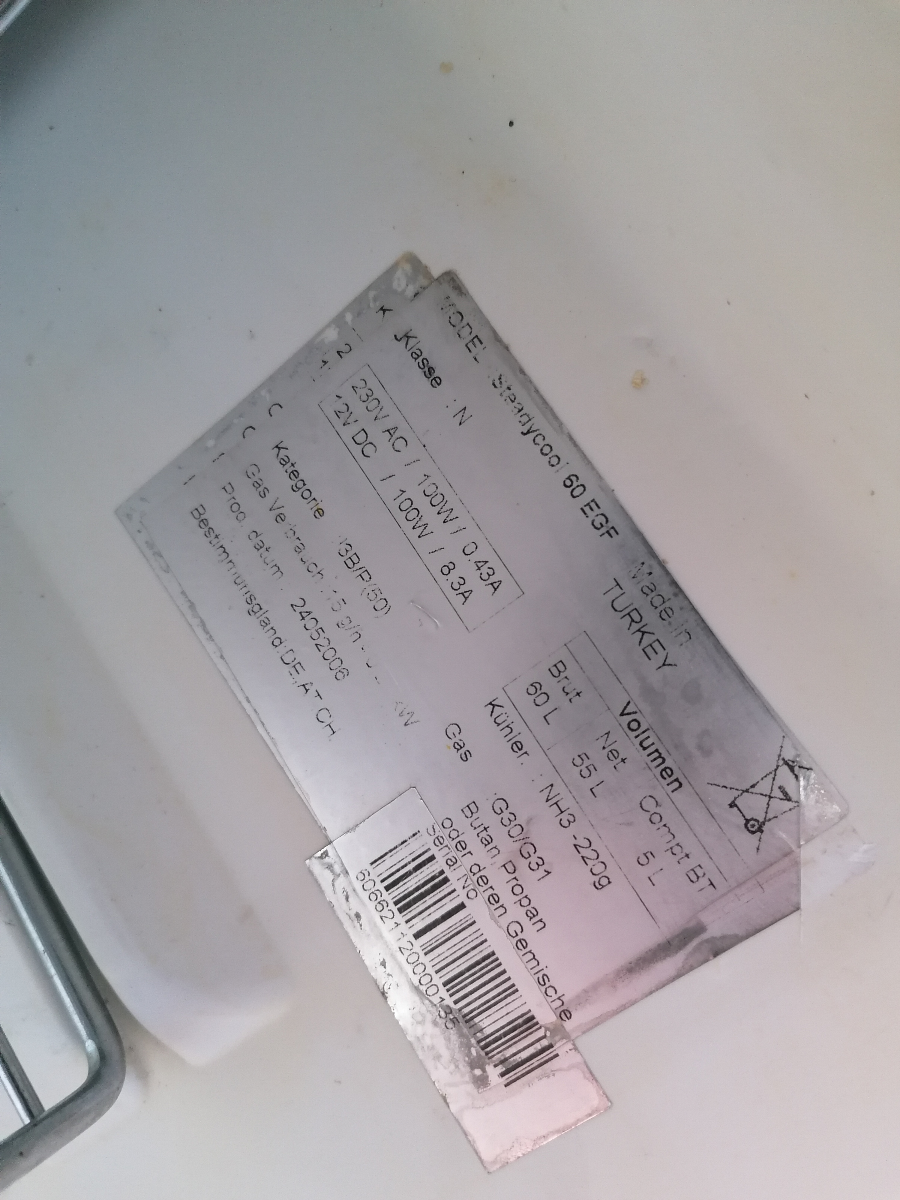

Dobrý den. Rád bych se Vás tu zeptal. Děda má v karavanu starou ledničku, nějaký typ Steadycool 60EGF. Štítek lednice má, ale neumím z něho vyčíst jaký regulátor mám použít. Jestli 30mbar nebo 50mbar. Starý nebyl čitelný a už je v nebi.. Je možné nějak nám poradit? Děkuji Jiří

jak je ta kategorie, tak je tam v závorce na konci 50 a v té závorce by měl být tlak v mBar.
Takže tak 😏
zkus tam dát tu 50 a až bude teplo a ledničku budeš mít zaplou tak nesmí být cítit u horní mřížky takový divný smrad
jestli ano tak tam dej 30

Pogle šítku tam patří tyto trysky "GAS G30/G31" a ty jsou na 30mBar:
https://www.levnesporaky.cz/x156436/s...-30-37mbar
Můj typ je 30mBar. A při testu bych osobně šel opačnou cestou napřed bych zkusil regulátor s menším tlakem a pokud by lednice nechtěla chytnout, tak až potom bych začal uvažovat o regulátoru s větším tlakem.
Ale jak říkám ideálně stáhnout manuál.
