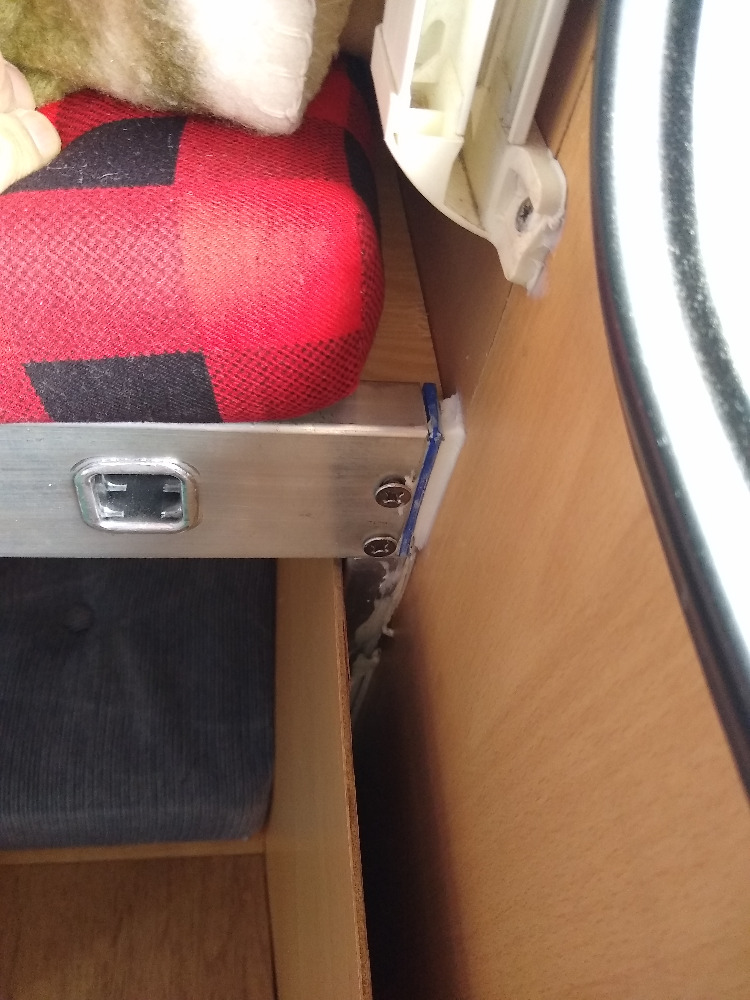

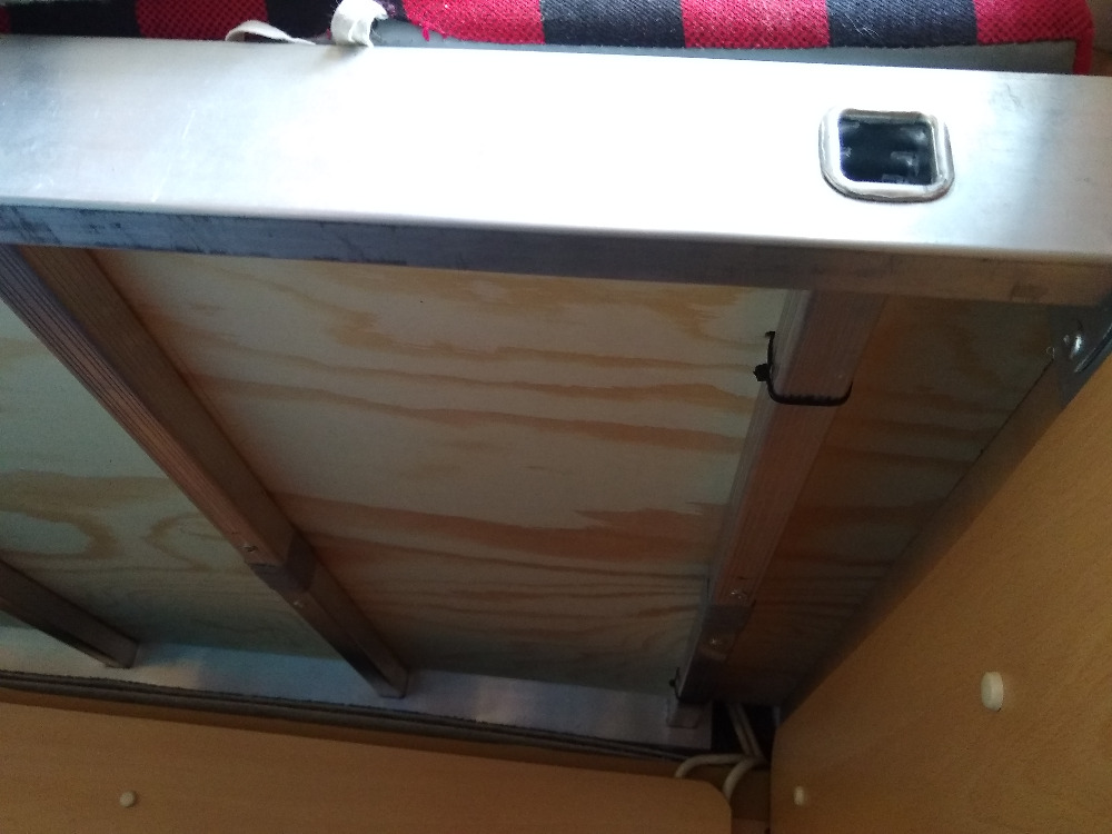

Pořád jsem přemýšlel z čeho udělat rošt, aby byl lehký a přitom dost pevný. Ve stavebninách DEK mají v nabídce hliníkový žebřík (8příček a 214 cm) asi za 600,- Kč (V hobby marketech jsou dražší). Protože je žebřík příliš úzký (asi 35cm), tak jsem koupil dva a spojil je dohromady a ve výsledku jsem dostal opravdu lehoučký a pevný rošt cca 198 x 70cm, na který jsem už jen dal překližku a matraci.
Postup jak udělat ze dvou žebříků jeden rošt:

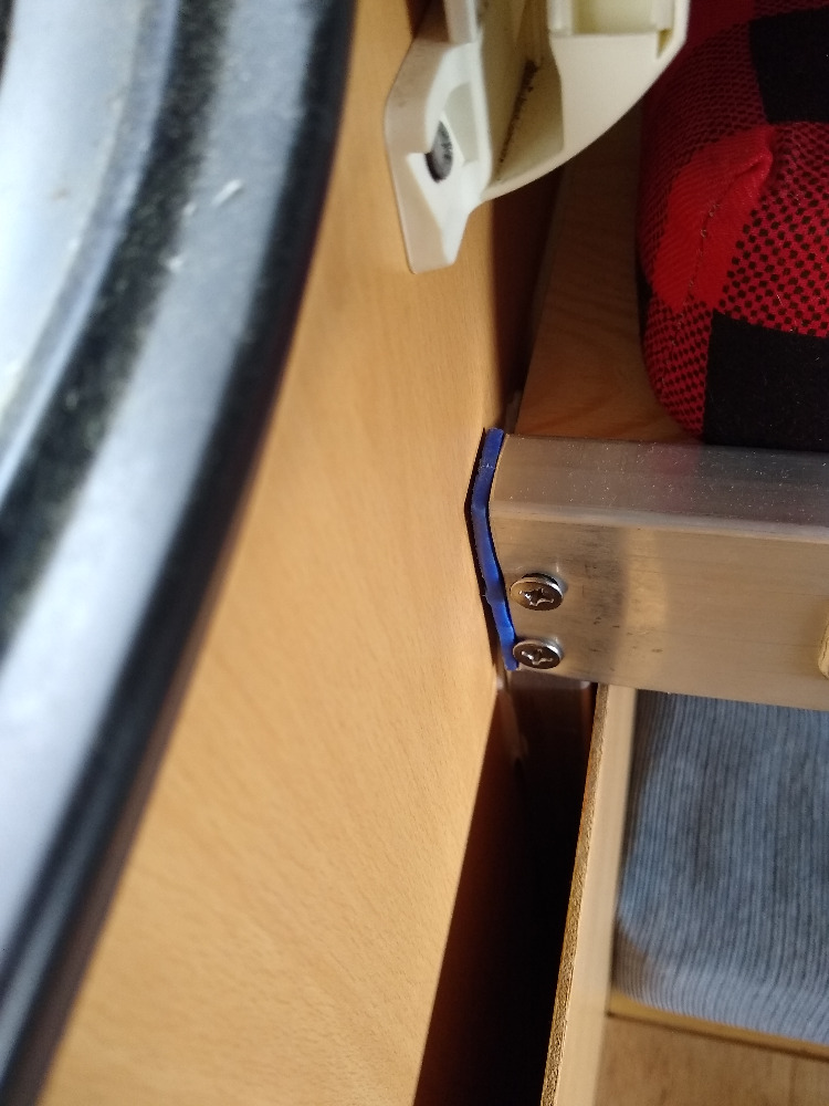

V prvé řadě jsem musel z každého žebříku odstranit jeden bok. Žebříky nejsou svařované a tak stačilo vždy jen na jedné straně odstranit z jednoho vnějšího boku každé příčky ten vnější lem (odbrousit flexou) a pak opatrně celý bok z příček stáhnout. Popravdě to moc dobře nejde. Je třeba se s tím trochu poprat. Já použil malý hydraulický hevírek (panenku), kterým jsem postupně ten bok z příček sesunul. Konce jsem začistil a pak jsem si našel hliníkovou trubku, která s trochou dobré vůle šla naklepnout do vnitřku těch příček a oba žebříky spojil. Použil jsem asi 15 cm trubky na každý spoj a zajistil na stranách trhacími nýty. To spojení je dostatečně pevné, ale není moc pěkné, nakonec to spravil to kousek širší izolace. Rošt je opravdu velmi pevný a velmi lehoučký. Pod matraci jsem nechal uříznout 4mm překližku a hotovo.
V přední části těsně pod velkým oknem je cca 15cm široká a přes celou šířku karavanu pevná deska, takový parapet, který díky výztuhám zevnitř bezpečně slouží jako solidní opora pro palandu na jedné straně. Opěrné nohy pro druhou stranu palandy jsem vyrobil ze zbylých boků použitých žebříků a spustil jsem je na bocích za tenkými překližkami, které jsou kolem celého sezení. Nijak jsem je nikam nešrouboval, jen jsem je spustil na bocích za větracími překližkami až na podlahu karavanu a podložil kouskem nerezového plechu. Nechtělo se mi do karavanu vrtat, proto aby měly stojny stabilitu, tak jsem je ke stěně karavanu přilepil Mamutem (v případě demontáže se lepidlo odřízne strunou). Nahoře jsou nohy s roštem na každé straně spojeny párem nerezových šroubů M6. Celá konstrukce je po zaschnutí mamutu maximálně stabilní a navíc tvoří i jakousi vnitřní výztuhu karavanu.
Prvotně je to lůžko určeno pro 12-ti letého školáka, ale v testu bez problému uneslo i mých 90kg.

ZdenekZsP Připojili následující obrazek:
img_20200526_130015569.jpg img_20200526_130041464_hdr.jpg img_20200526_130050310_hdr.jpg img_20200526_130141051.jpg img_20200526_130157478.jpg img_20200526_130215435.jpg img_20200526_130218921.jpg img_20200526_130356907.jpg img_20200526_130421130.jpg

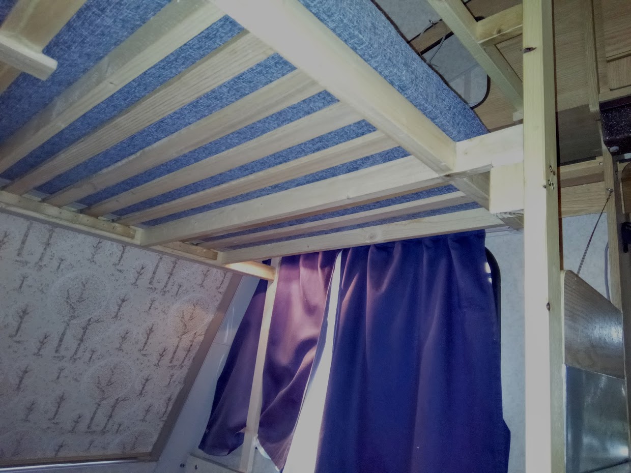

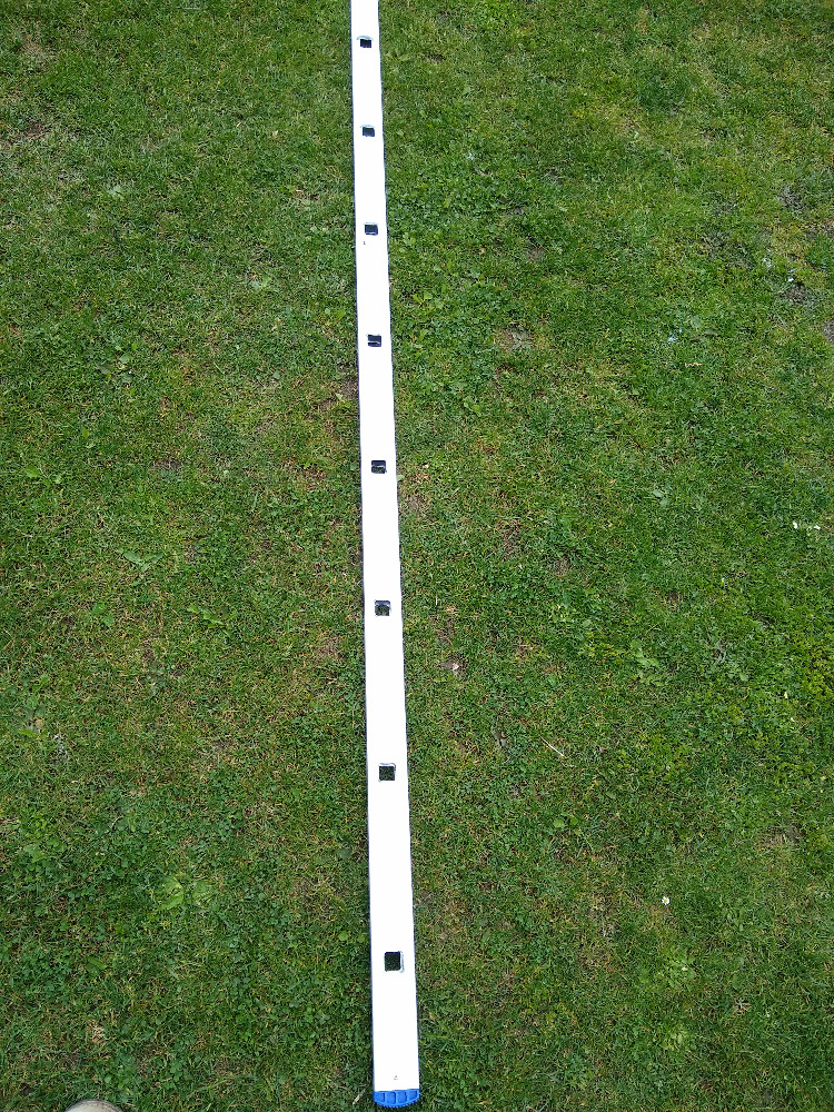

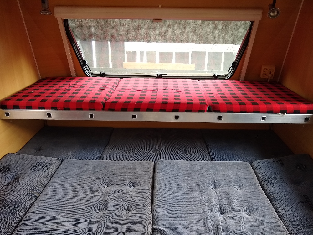

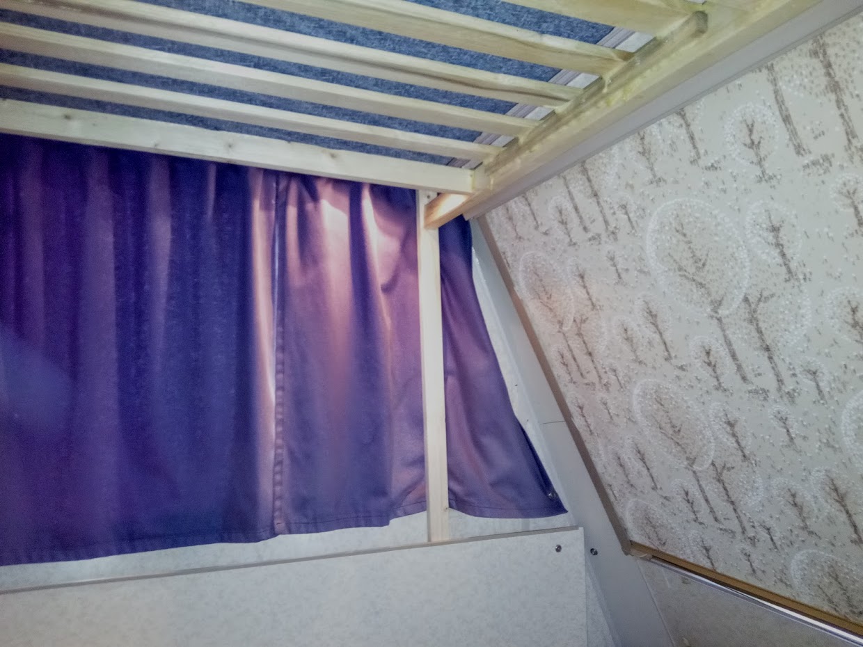

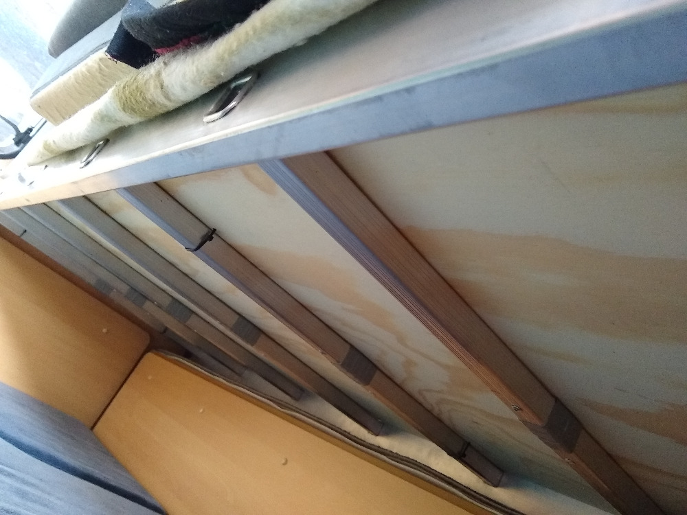

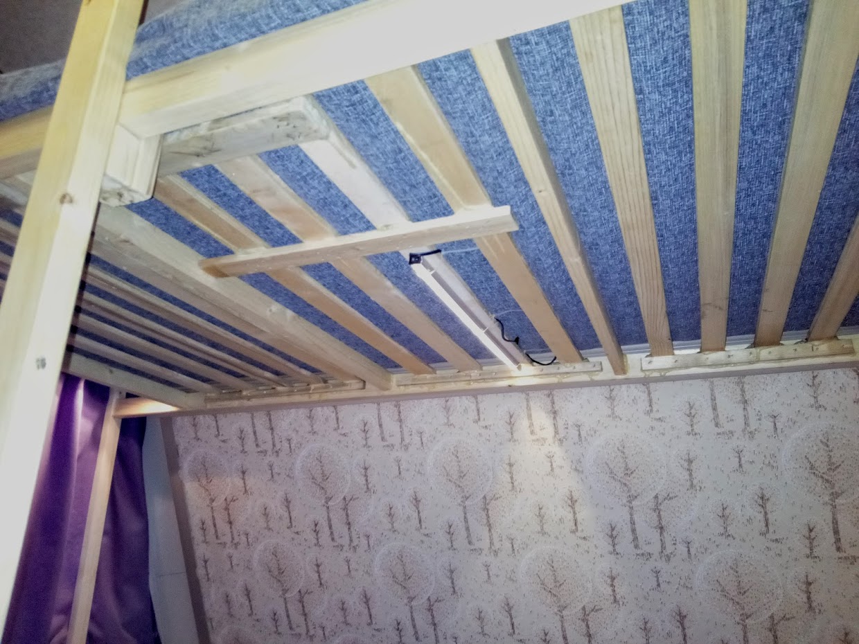

Přidávám taky námět a pár fotek na tohle téma. Já palandu vytvořil letos ještě před koronakomedií, takže zatím nebyla příležitost ji vyzkoušet, ale doufám, že poslouží, jak má.

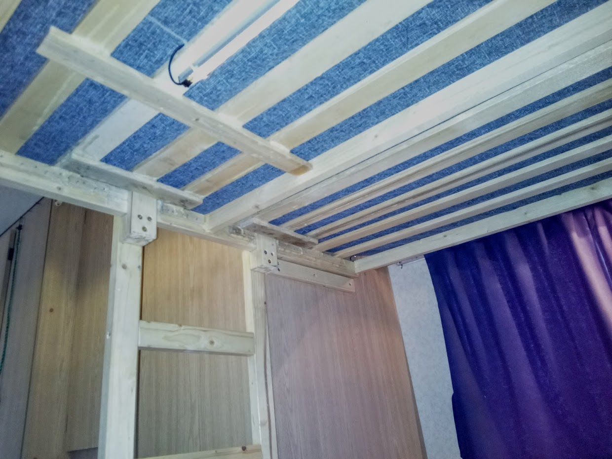

Taky máme 4m přívěs, vzadu rozkládací stolopostel pro jednoho, vepředu totéž pro dva. Jsme 2 dospělí, děti 2 a 5 let a psík. Původně jsem chtěl udělat palandu nad zadní jednopostelí, ale znamenalo by to buď právě riziko otlučení hlavy při vstávání, nebo sundání horních skříněk, které už z výroby mají jakési panty na kompletní odklopení a, pravděpodobně po doplnění roštu a nějakých nohou, asi měly umožňovat přestavbu na palandu. Skříňky už ale někdo z předchozích majitelů uchytil napevno, díly na přestavbu na palandu k tomu nebyly a o skříňky jsem nechtěl přijít.
Takže rozhodnutí nakonec padlo na přední část nad dvouležením. Stávající spodní část jsem nechal beze změny (stůl má jen výklopnou nožku a fixuje se k tyčce pod oknem na stěně, takže místo pod ním jde plně využít pro bordel).
Bude to sloužit momentálně cca 125cm prckovi, takže jsem zvolil délku roštu 160cm, což je prostor mezi bočními skříňkami. Až se tam tam nevejde, uděláme škatulata, na palandu půjde mladší ségra, on na moji "samotku" vzadu a já zase zpátky k mamině :-)
Většina konstrukce je z hoblovaných latěk tuším 48x24 z Obi, "lamely" roštu sloužily jako prokladové laťky mezi prknama v dřevoprodeji a byly po koruně. Vše je stědře prolepeno polyuretanem a prošroubováno šrouby maximální délky, co se vešla, případně prostříleno nastřelovacíma sponkama.
Rošt nijak nedrží k přední stěně, ale vpředu ho podpírají v rozích 2 slabší laťky zastrčené za tenkou překližkovou "pelestí" a stojící na zemi (pokud by za jízdy někam "utíkaly, ještě je uchytím"Wink. Drží to po jenom jen zastčeným M6 vraťáku, jejichž hlavičky se opárají o boční stěny, což částečně zajišťuje stabilitu a zároveň umožňuje vše beznářaďově vyndat.

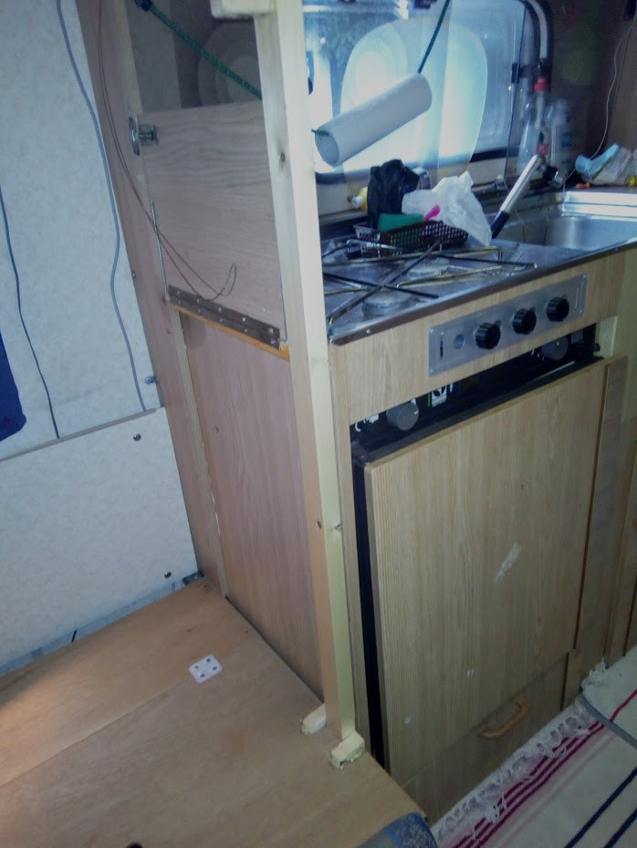

Stranu dál od přední stěny podpírá na jednom konci laťka přišroubovaná na skříni (samozřejmě druhá je z vnitřní strany skříně) a u "kuchyně" podpěra stojící na okraji spodní postele a nahoře kouskem závitovky prostě zapíchnutá do stropu (taky lze beznářaďově vyjmout při potřebě otevření překližky do prostoru pod postelí). S tím souvisela ještě úprava sklopné části "pracovní desky" vedle vařiče,aby se noha vešla.
Žebřík, aniž by to bylo třeba, zároveň slouží jako podpora - původně jsem ho chtěl na rošt zavěsit, ale proč to neudělat naopak a nepodsunout ho, když pak může plnit zároveň funkci další nohy. Zábradlí je taky jen nasazený, po nazdvednutí se vyklopí směrem dovnitř a vyndá.
Moje obavy o nosnost se rozptýlily, když jsem si s hrůzou při montáži lampičky uvědomil, že se tak dloho natahuju do rohu, až tam ležím s 85 kily celej :-)
Výška je taková, že rošt je v podstatě mezi horní hranou okna a poličkou nad oknem, takže dole se dá s trochou opatrnosti bezproblémově posadit, když se vyndá žebřík.
Zároveň jsem ještě doplnil háčky na skříňky u stropu, kam se dá palanda i se žebříkem a lůžkovinama přiklopit, takže přes den nepřekáží, jen nad sezením "snižuje stop" a cca 15-20cm.
Ještě jsem na závěr doplnil další 2 lampičky a 2 lišty s ledpáskama, aby zůstalo bez omezení zachováno stědrý osvětlení i bez světla na stropě nad stolem.
Matrace je z Ikey 200x90x6 za 329kč, zmenšená na 160x80, součet váhy všech částí je cca 10 kilo.
Bery Připojili následující obrazek:
img_20200607_154506_9.jpg img_20200607_154526_0.jpg img_20200607_154554_6.jpg img_20200607_154610_4.jpg img_20200607_154627_6.jpg img_20200607_154704_6.jpg img_20200607_154746_7.jpg img_20200607_154824_6.jpg img_20200607_155112_5.jpg img_20200607_155149_5.jpg
