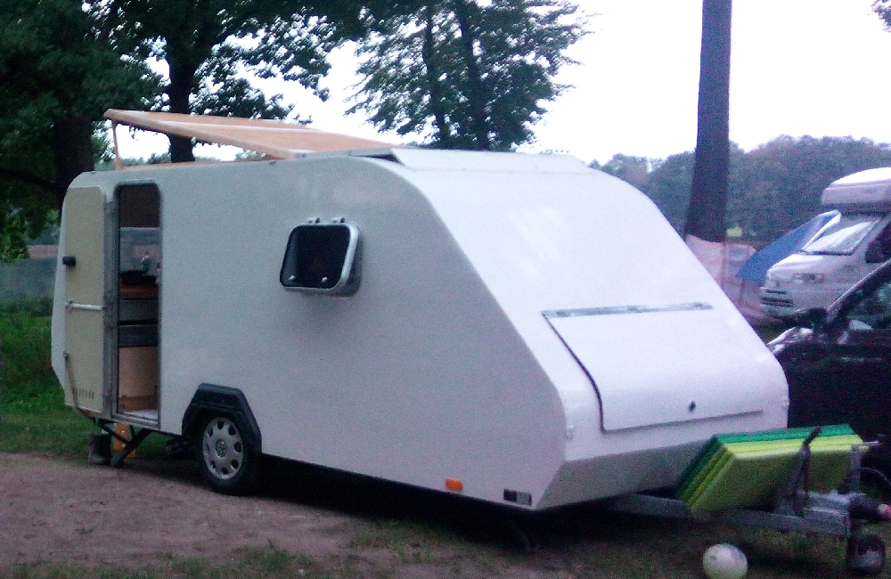

Přidám vlastní zkušenost.
Mám Mitsubishi Lancer 1,6. Maximální váha přívěsu 1100 kg. Asi nejhorší auto na tahání něčeho. (lehký motor)
Nejde pouze o hmotnost, ale také o aerodynamiku a rozložení hmotnosti.
Koupil jsem KIP kompakt 37 EK - se zvedací střechou.
Šířka 1,8m, výška 2,05m. Hmotnost asi 600 kg. Spaní pro 3 osoby. WC.
Byl jsem nadšený. Jede se s tím jak s přívěsem z Bauhausu. Dostaneš se všude. Spotřeba cca 9 litrů, podle toho jak jedeš. Jezdím 110 - 120.
Nakonec jsem ho dost předělal. Udělal jsem aerodynamičtější předek. nainstaloval solar. Udělal sprchovací kout. Odstranil přední okno. Místo něj udělal výklopnou postel pro druhé dítě. Odstranil jsem těžkou zvedací střechu a udělal lehkou. Aerodynamika a lehká střecha výrazně zlepšila jízdní vlastnosti. Nyní to sedí na silnici jak přibité.
My jsme ale malý přívěs přímo vyžadovali. Jsme "cesťáci". Nejedeme do jednoho kempu na týden.
Problém je, že těchto malých přívěsů je u nás i v zahraničí velmi málo a většinou jsou ve špatném stavu. Já ho nakonec předělal úplně.
Upravil Banung dne 20.03.2021 10:57, před 6 let
Banung Připojili následující obrazek:
