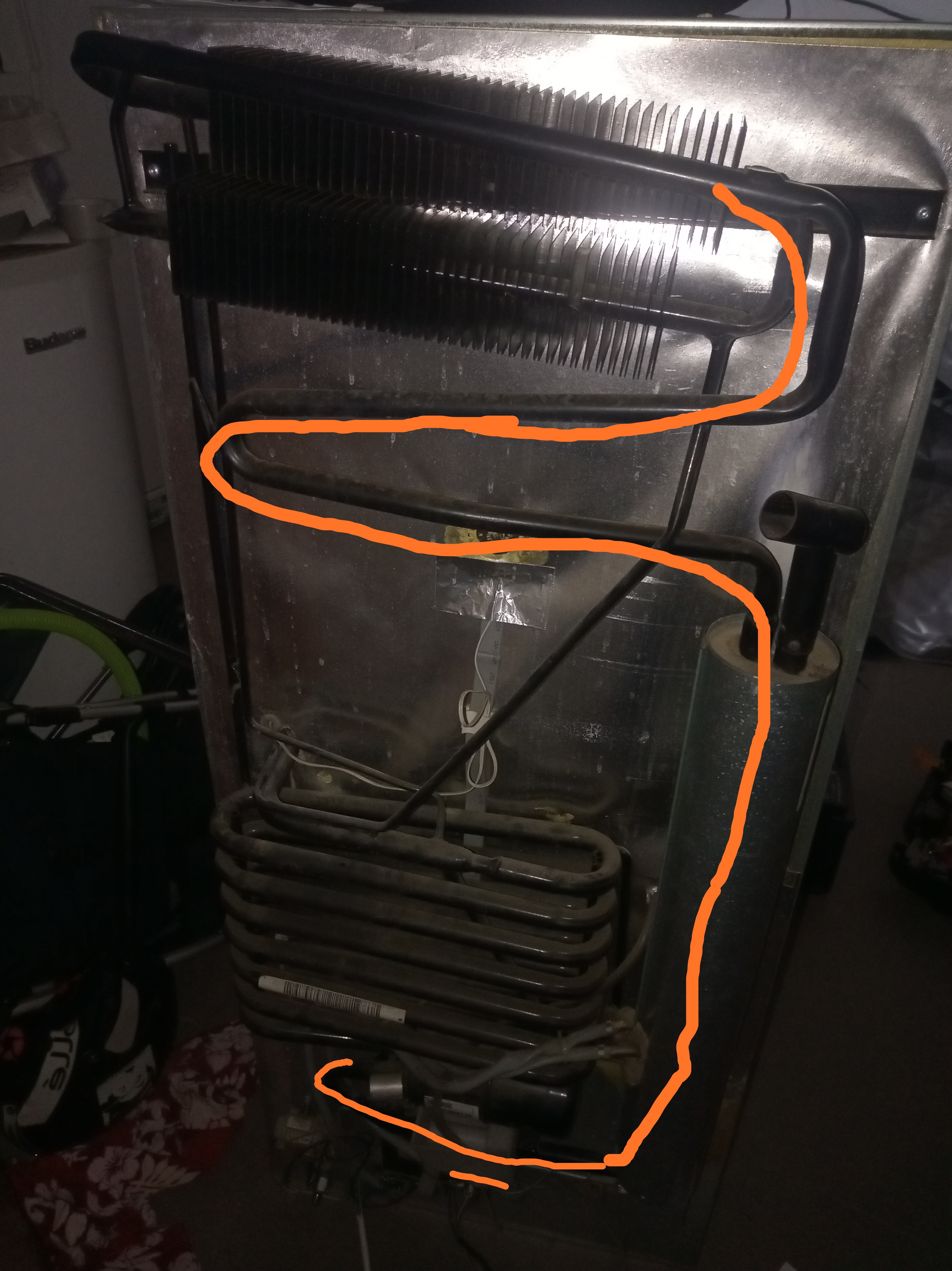

Nakoniec som chladničku vybral a zistil som že niektoré trubky sú teplé. Viď príloha.
Ale aj tak nechladi. Neviete poradiť čo s tým.
Ďakujem
Ceklis Připojili následující obrazek:
caprighiacaprighiaČlen
Když už ji máš tak hezky venku, můžeš zkusit "průplach". Otáčet vzhůru nohama a zpět, třeba padesátkrát. Pak zkusit v garáži na 220 V. (zkontroluješ tak i topné tělěso). Pokud se zadaří, nejspíš bude fungovat i na 12 V a plyn. Pokud ne, vyloučíš aspoň jednu možnost. (pokud je potrubí někde netěsné, tak jsi v p....). A když už je venku, tk očisti topná tělíska a komínek.
victy a bearČlen
ahoj, necítil si v aute čpavok? Nám takto odišiel chladiaci aparát. Bez média nemá čo chladiť, čo by mohlo vysvetľovať, prečo nefunguje ani na 220v, či 12V .
Oprava cca 530E. (ešte v roku 2014)
