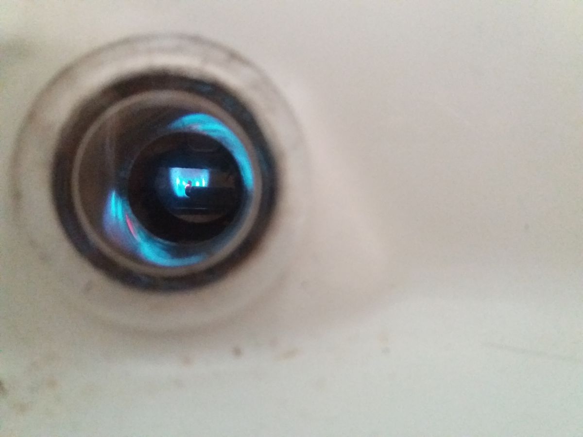

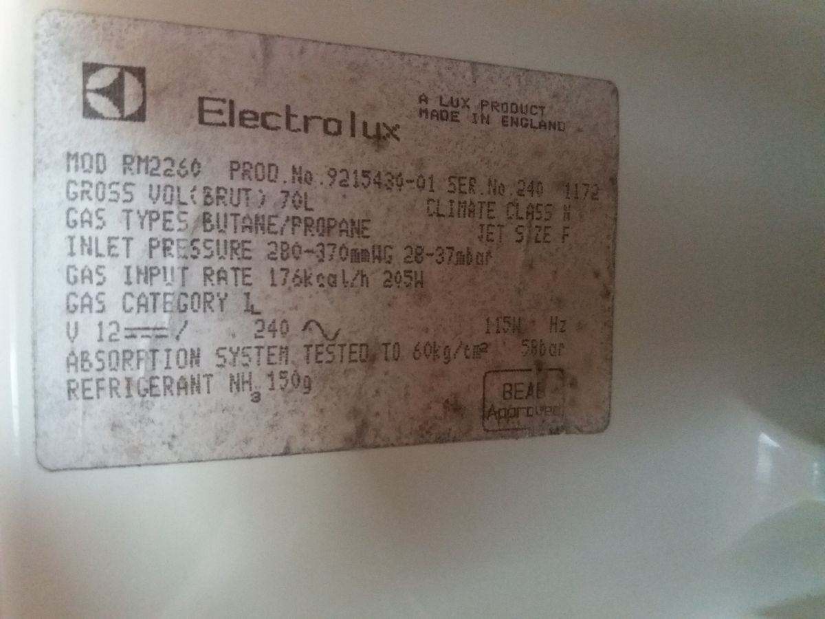

Ahoj, mám starší EN bydlík Lunar a lednice mi špatně chladí - když je venku nad 20st. tak vůbec nestíhá a uvnitř je 15.st. Když je chladněji tak je uvnitř třeba 5st. a mrazák celkem mrazí, ale popořadě:
- ventil mám 30mbar, na lednici píšou 28-37, takže ok
- tryska každé jaro vyčištěná ultrazvukem
- plamínek celkem hezký, modrý, ale na čidlo nad něj se mi dost pravidelně napaluje bordel, který občas kartáčkem vyčistím (to by se už dít němělo). na fotce zrovna po očištění kartáčkem
- lednice byla X-krát venku, otáčel jsem ji (pro někoho okultní praktiky), kompletně čistil, kulatými kartáčky i komínek, aby nikde nebyla rez
- zkoušel jsem zařadit i větráček na odtah kolem lednice a vyndat horní mřížku, téměř bez efektu v létě
- včera jsem ji zkusil připojit na 220, celkem jede, mrazák se namrazí standardně, ale venku ještě není teplo, tak asi moc nepoznám
Máte nápad?

Pokud se to nadále zanáší tak jestli jsi skusil vyčistit hořák. Ty dirky na primární vzduch a po vyjmutí trysky celý ten otvor. Tuším, že to je průměr 8mm. Tedy vrtákem ale jen v ruce vymést tu rez. Rez docela zmenší průměr a pak chybí primární vzduch.

hořák je anglický - takový dlouhý vodorovný váleček asi 10cm (průměr asi jak píšeš), na konci zvrchu 4 zářezy kudy uniká plamínek - ten hořák jsem čistil jen zvenku, zevnitř vrtákem ne .. ale vyndám a zkusím, děkuji za nápad
