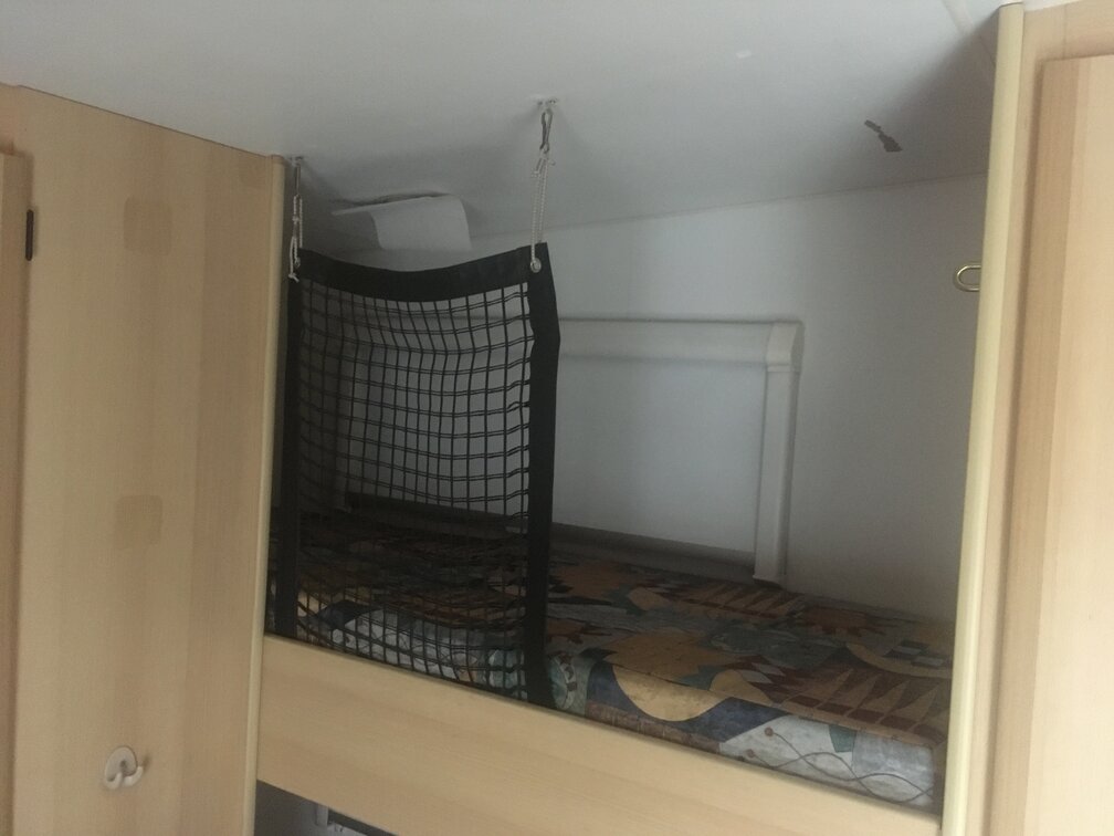

snažím se vymyslet, jakým způsobem upravit horní palandu, aby tam mohlo bezpečně spát roční dítě a nespadlo. Skládací postýlka se nám do prostoru nevejde.
Aktuální síťka je pro tenhle účel moc malá. Viz fotografie.
Mám v plánu objednat takovou síť v rozměru s přesahem, přidělat háčky po obvodu a přes karabiny to tam nacvakat. https://www.kvrez...o-4cm.html
Jak řešíte malé děti a palandy vy?
PS: Našel jsem vlákno o postelích a miminech, ale bylo moc obecné, palandy mají svá specifika.
Díky
LR

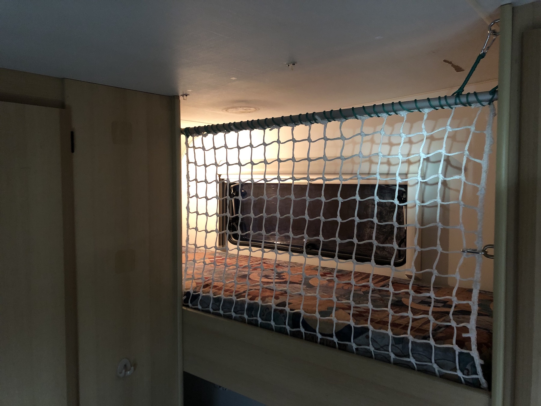

Díky za podněty, mám hotovo.
Sít a provázek na míru z https://www.kvrez...
Hliníková tyč 20mm, záslepky, oka a karabinky z Bauhausu.
Zdá se to bytelné, uvidíme v terénu.
