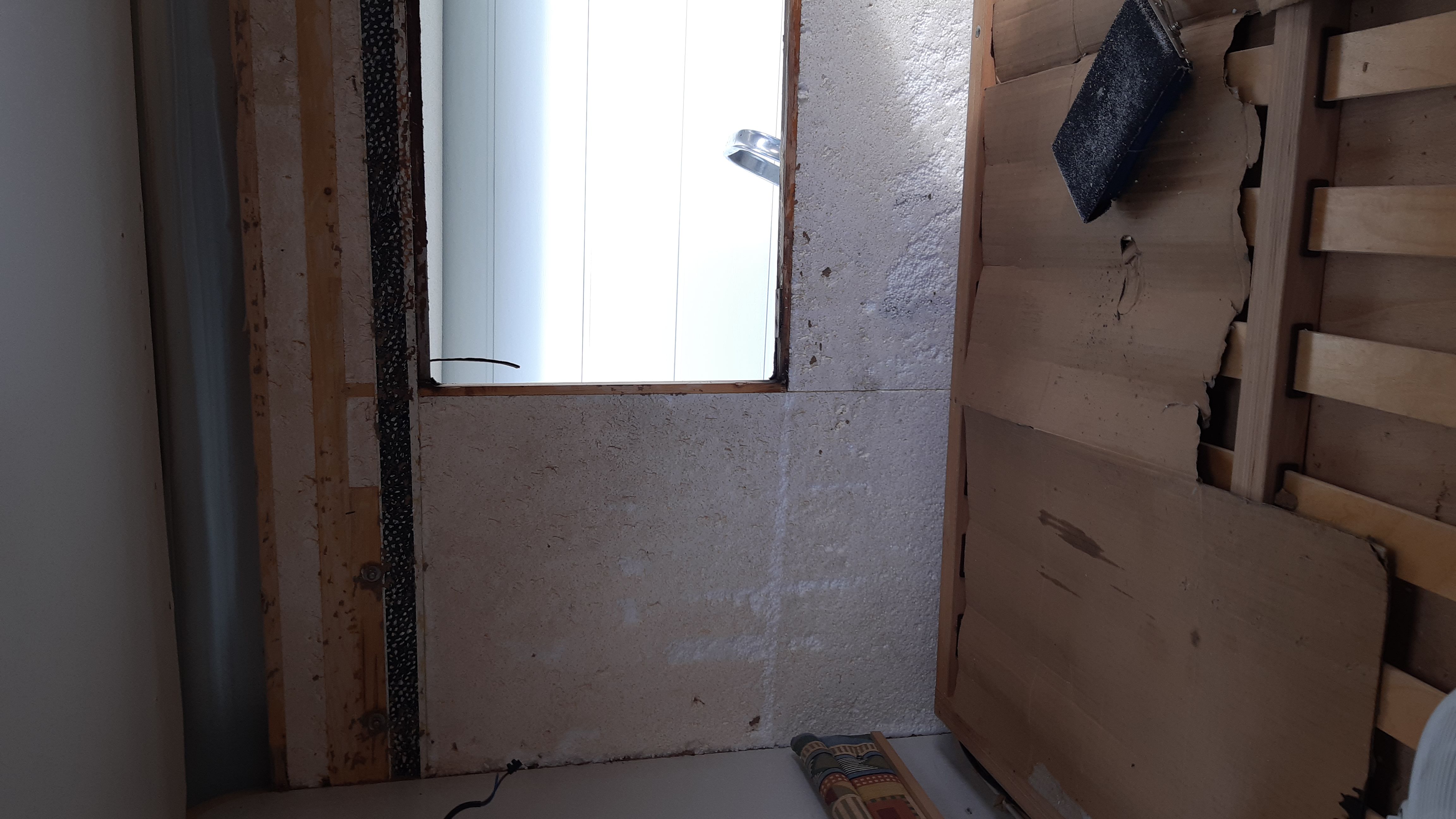

řeším opravu zateklého karavanu. Jsem karavanista začátečník, myslím, že zručný a tak jsem se pustil do opravy sám. Ale potřeboval bych radu. Odkryl jsem stěnu zevnitř abych zjistil co je shnilé, plesnivé. Potřeboval bych (myslím si) odkrýt i venkovní plášť, ale z toho mám strach. Mám strach z toho, že to oddělám, ale už nedám zpět. Plech nejde sundat jinak než násilím. Konstrukce je poničená celkem dost (jedná so o předek) a je potřeba toho vyměnit poměrně dost, Al plech je u spodu už trochu zkorodovaný,...Koupil jsem zajíce v pytli, je to pro mě poučení, ale neházím flintu do žita a chtěl bych karavan zachránit. Jedná se o KIP KL390.
Dělal jsem dva obytnáky tenhle druhý byl silně zatečen. postupoval jsem tak že vždy jednu vnitřní stranu jsem odkryl až na plech, to znamená veškerý polystyren pryč, dřevěné příčky které byly špatné tak jsem vyměnil pak nový polystyren, zalamovacím nožem upravit na rozměr aby se vešel do těch příček a lepil jsem to na stěnu nízkoroztažnou pěnou a až to zaschlo tak druhý den jsem na to nalepil slabou překližku též touto pěnou a další den jsem na to nalepil kobercovinu také touto pěnou. Já použil kobercovinu jednak to pomůže tepelné izolaci a pak to není tak choulostivé na poškození jako tapeta, ale místo kobercoviny můžeš podle vlastního uvážení použít tapetu ale nějakou lepší a tu samozřejmě lepit lepidlem na tapety. Nijak se toho neboj není to zas tak složité, jestli jsi technicky zdatný tak to hravě dokážeš. Hlavně nesundávej venkovní plech to by byla složitější práce. Jak píšeš že je to trochu chycené rzí tak záleží jak jestli je to povrchní rez tak bych to pořádně oškrabal pak to natřít odrezovačem a pak základní barvou

K lepení sendviče jsou určená lepidla - dvousložkové PU bez roztažnosti, nedovedu si představit sendvič slepený pěnou, pevnost asi oproti originálu nic moc. Hliníkový plech a odrezovač? to asi ne.
nízkoroztažní pěna správně to má název nízkoexpanzní pěna pistolová lepil jsem s tím polystyren na plech i na laminát a opravdu drží skvěle a nejde odtrhnout. Dělal jsem takto karavan poláčka , obytnák s plechovým bokem a v současnosti obytnák s lamynátovým bokem a po zaschnutí to neurveš .Je ale potřeba se naučit jaké množství této pěny nanést spíš víc protože se to trochu do toho polyše vsákne
Co se týče toho hlinikového plechu to je fakt blbost, neuvědomil jsem si že je to hliník takže sory
Ale v tom případě bych to řešil já tak, že jestli je to hodně zkorodovaný tak vzít flexu s tím smírkovým plátnem a obrousit to jak zevnitř tak i z venku ( i když se to probrousí skrz) a pak odmastit a nanést na to jak zevnitř tak i z venku ten dvojsložkový tmel se skleněným vláknem a pak pochopitelně z venčí brousit a kytovat, jenže z největší pravděpodobností je to plech ne hladký ale takový vroubkovaný a v tom případě by to chtělo překytovat celý ten pruh co je to špatné a pak to třeba vzhledově oddělit tuto hladkou plochu od té vroubkované třeba lištou aby to opticky ladilo . Tak bych to řešil já a připouštím že někdo má jiné zkušenosti a dělá to jinak
Ještě musím dodat že polystyren musí být ten klasický- bílý na ten takový šedý, tak ten pomocí této pěny nedrží

No, každá liška chválí svůj ocas ale je dost důvodů, proč to tak jak píšeš nedělat. Pokud jde o Franto drž to jdu pro prachy nebo pokud lepím kousek polystyrénu a nebo překližky(nelepím výdřevu) tak ano. Pokud chci nějakou pevnost sendviče s výdřevou a jeho rovinnost kvůli zpětné montáži nábytku, může to být problém. Pokud by nízko expanzní pěna šla použít, nepoužívali by výrobci násobně drahé dvousložkové polyuretany. Ono lepit kousek na poláčkovi nebo vybagrovat stěnu v ploše2x2,5m je trochu rozdíl.
Hliník - velmi opatrně pokud možno jemným kartáčem, zvlášť pokud je embasovaný. Pokud použiji šmirgl na vrtačce nebo rozbrušce, výsledek může být jak po výstřelu z brokovnice Grin. Takže spíš jemný kartáč na vrtačku a opatrně. Pokud použiji 8303 nebo 8160, zalepím tím drobné dírky automaticky, ale opravu dírek bych - pokud to jde dělal zevnitř- podlepit slabým hliníkovým plechem sikaflexem 252, pokud to má držet, nebo i zvenku pokud není vybagrováno. Nechci spouštět polemiku, jistě je víc možností jak to dělat, dávám přednost to dělat správnými materiály správně, protože opravy pořád dokola nejsou můj šálek kávy. Nejcennější je čas, který opravě věnuji, pár korun navíc za správné lepidlo mě nezabije....Občas někdo na netu píše jak jsou opravy obytek a karavanů drahé, ale pokud to někdo zkusí dělat sám tak jak se to dělat má (slušný servis to jinak dělat nemůže) zjistí že to drahé není.
Upravil bob7373 dne 06.04.2021 16:43, před 6 let
Vsadil bych se s Tebou že bys ve spoji který je popsaný výše že bys to neutrhl, ale můžeš to někdy zkusit a uvidíš a budeš překvapený jaká je to pevnost já jsem měl již hotovou komplet stěnu a pak jsem potřeboval kousek odtrhnout kvůli elektrice (použil jsem místo tapety slabší kobercovinu) a ve spoji to drželo a dalo to práci to odtrhnout a stejně ve spoji to nepovolilo potrhal se koberec
Dále nevím jak bys opravoval stěnu když bys vybagroval plochu 2x2,5m , to by se asi pěkně ten plech prohnul tam je potřeba postupovat tak po jednotlivých příčkách ,dále nelepíš plochu 2x2,5m ale lepíš polystyrén dovnitř do dřevěných příček, které jsou rozměrově různé podle výrobce čili musíš stejně upravovat polystyrénovou desku- rozměr. Dále nábytek stejně se přidělává na ty dřevěné hranolky
Co se týče broušení toho plechu je logické že se na to nemůže tlačit , a že je potřeba to dělat s citem a s tím podlepením zevnitř slabým hlinikovým plechem tak to s Tebou souhlasím

Sarik: To že něco nevíš je zřejméWink, Jinak stačí vzít vodovzdornou překližku tl. cca 30mm, udělat ztužidla s vyložením cca 1m z ocelových jeklů 40-60x80-100, šrouby M16 nalepit výdřevu z obou stran přiložit překližku, po zatuhnutí kostry lepené 8160 doplnit polystyren lepený 8160 nebo 8303 opět stáhnout, po zatuhnutí udělat rovinu na polystyrenu rajblem, dírky a mezery vyplnit nízkoexpanzní pěnou pak srovnat, nanést stěrkou lepidlo a přilepit vnitřní 3mm překližku z obou stran slisovat. Teplota je ideálně mezi 18 - 22 stupňů. Pokud je nižší nezaručuje výrobce plnou pevnost pokud je vyšší, dělá se s tím v jednom blbě, rychleji to tuhne. Tužidlo lepidla bere vzdušnou vlhkost, cca po roce se mohou vyskytnout bublinky při odříznutí přetoků uvnitř PU hmoty, na pevnostní spoje by se už nemělo používat. Po konzultaci s technikem výrobce a provedení odtrhových zkoušek jsem 8303 použil i na lepení dřevěných spojů, abych nemusel kupovat další lepidlo. Důležité je nanášet dostatek lepidla aby byly přetoky, které signalizují dobrý spoj. Překližky je dobré radši zabalit do mikroténové fólie, pokud by se přilepila překližka k sendviči, hodně blbě se to sundává. Na dodržení rovinnosti celé stěny je dobré použít 6m hliníkové jekly tak 120x60 od předu dozadu auta. Dá se to udělat v jednom, lepší jsou 2 lidi. Použil jsem 4 tabule překližky , které jsem formátoval podle potřeby. PU 8160 je tužší, líp se hodí na svislé stěny, hůř se lisuje 8303 je tekutější líp se s ním pracuje ale některá balení na svislých plochách trochu stékají, dneska bych šel už jen do 8303. Na opravu jsem spotřeboval 45 kg, něco zbylo, dneska by to bylo míň. Zkus slepit dvě lajsny pěnou a zkusit spoj roztrhnout polystyren neřeš. Plech - zkus tady někomu vysvětlovat jak moc se může tlačit, já podlepoval po kolegovi a pak koupil umělohmotné kartáče na vrtačku s abrazivem a pohoda. Nepíšu sem věci od stolu, samozřejmě vylepení kousku je podstatně jednoduší. Pokud to děláš po částech, můžeš mít na boku nejednu rovinu, ale pokud tam neteče, je to jedno. Dělal jsem i 1/3 podlahy což bylo horší než stěna a skoro celou zadní stěnu. Vzhledem k rekonstrukci byla zadní část jinak takže i ty výztuhy byly jinak. Hodně mi pomohl radou co a jak použít Karel Prokop. Takže tak.
