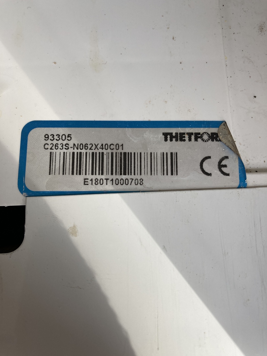

Chci se podělit o zkušenosti s opravou záchodu C263-S, třeba se to bude někomu hodit.
1. elektromagnetický ventil - pozor v tomto záchodě je typ 90° Thetford typ 90717, zatím jsem ho v republice nesehnal,
2. nespínalo mi čerpadlo na splachování (záchod používá externí v nádrži na vodu) dlouho jsem pátral, ani v servisu mi nikdo neporadil. Našel jsem el.schema, ze kterého jesem vyčetl, že čerpadlo spíná relé, podle pozičního listu jsem ho pak teprve našel v zadní části prostoru pro kazetu pod krytem. má označení Thetford 93408. Na desce je jen rele, kondík a odpor, a deska stojí cca 30EUR (fuj, rele stojí 1USD). desku jsem v republice nesehnal, a tak jsem si našel a objednal z GME stejné rele za 30Kč, na desce jsem ho vyměnil a opraveno. Vše popisuji pro případ, že by se to někomu taky stalo.
