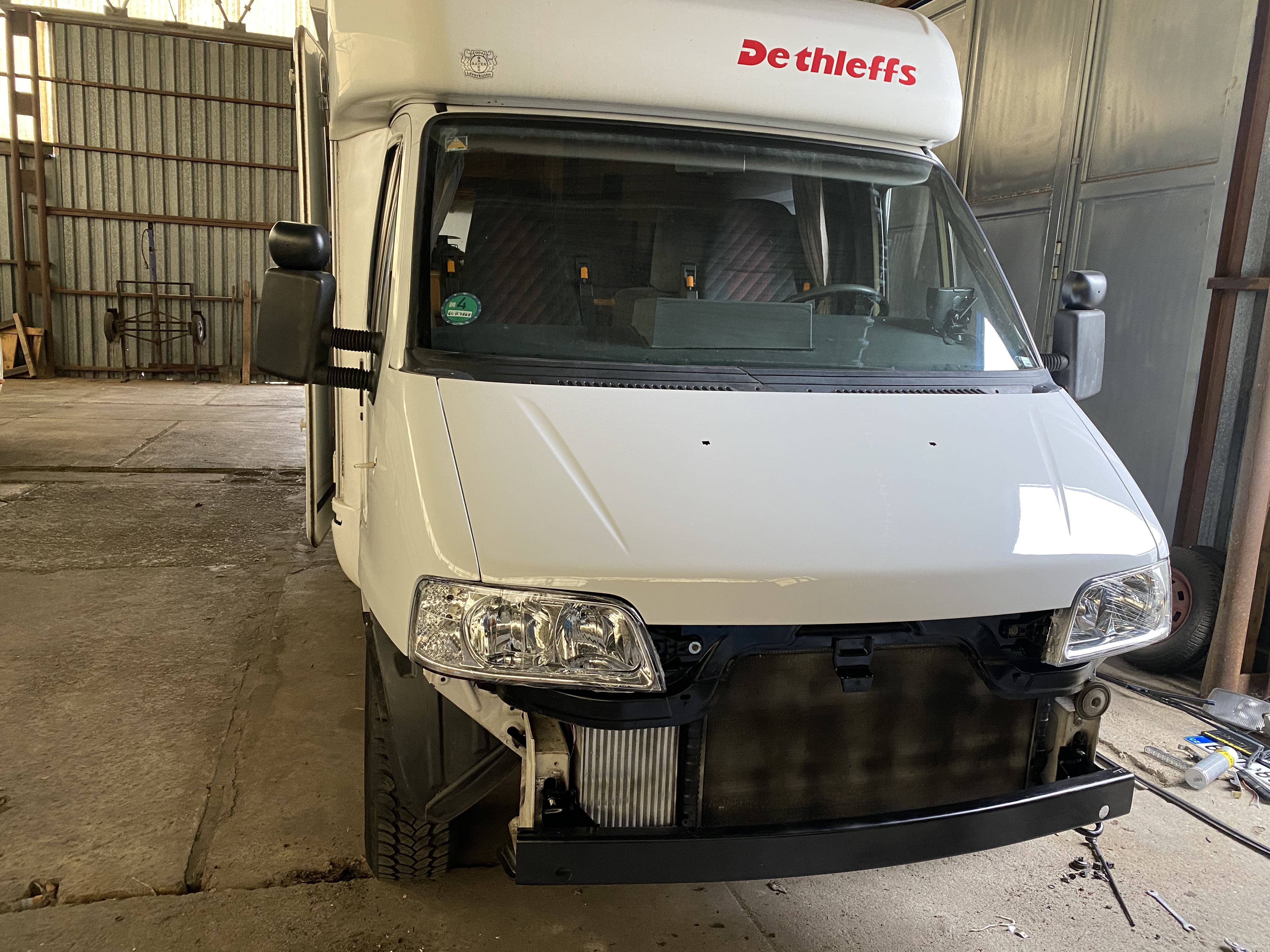

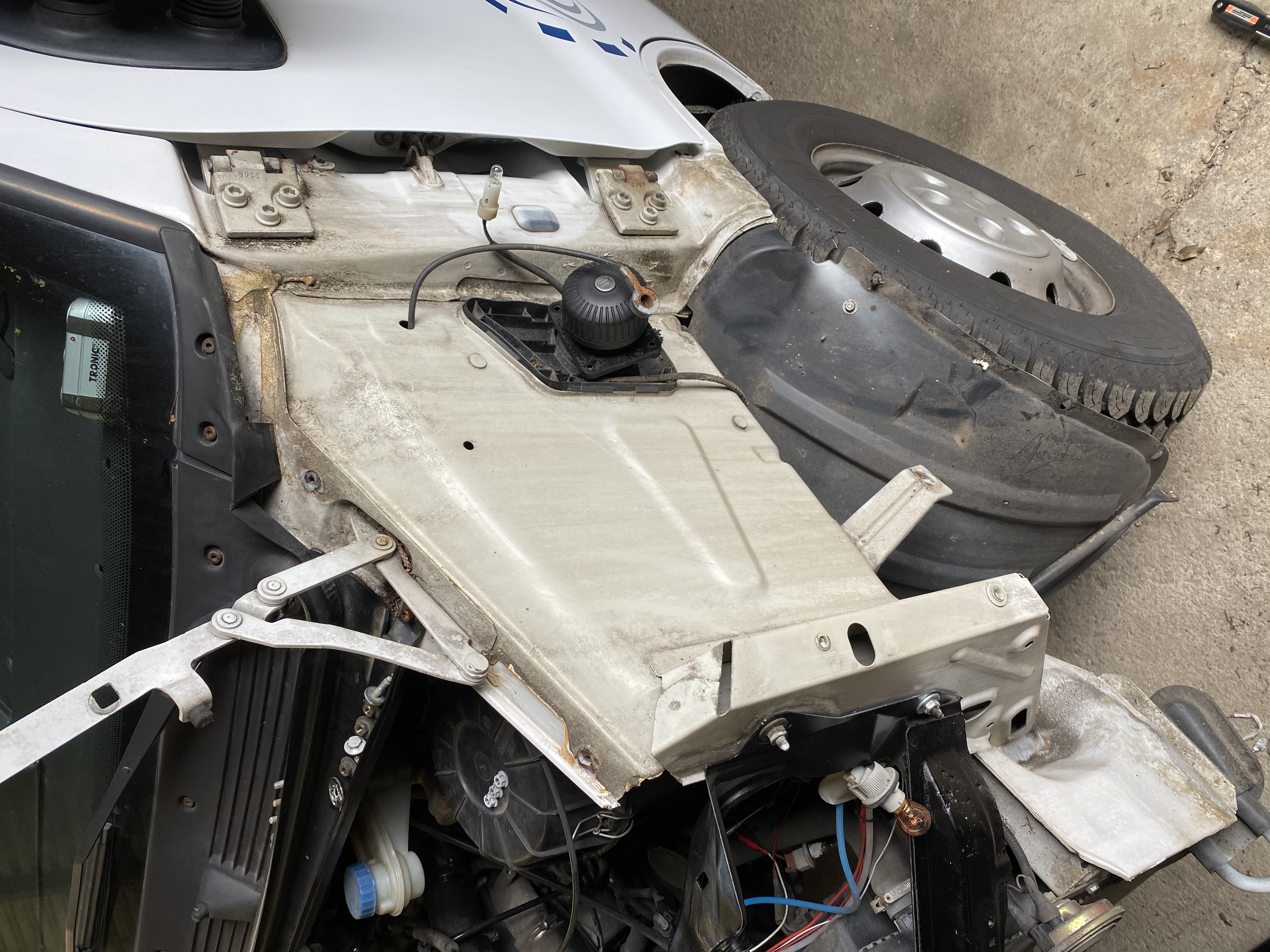

Tak jsem se dnes pustil do prestavby predku z 1999 na 2002... zas tak jednoduche to teda nebylo, jak kazdy pise.
Bryle nejsou na puvodnich sroubech, ty se musi vyvrtat jinde, to jsem zjistil az potom, ze chybelo cca 10cm nad chladicem, to same blatniky, vrchni cast nad podbehama se musi dodelat z novejsiho modelu, musi se prehodit cast torpeda, opet vyvrtat diry a prehodit s plastama pod oknem. Jedine co sedi jsou panty kapoty. Ted me ceka jeste zapojit patice do svetel, denni sviceni, el. Stelovani svetel a asi prehodit nadrzku ostrikovace. S vysledkem jsem spokojeny.
867ecb71-b984-4014-86fb-76018bab1d09.jpeg e72fd36b-d42e-4eed-9086-50083ac1f45d.jpeg 655ca78a-0299-44c6-9da5-1f05bcfa8e62.jpeg 67f476e1-6735-4101-a67f-29bfc550c73d.jpeg 4f685d7d-ac6f-4253-98ae-6c68318c96bf.jpeg
