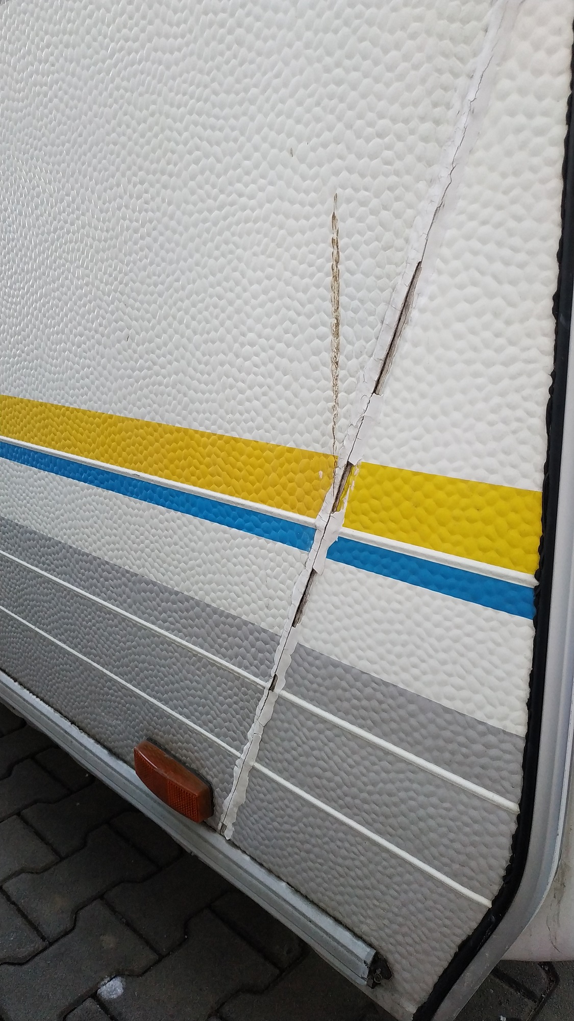

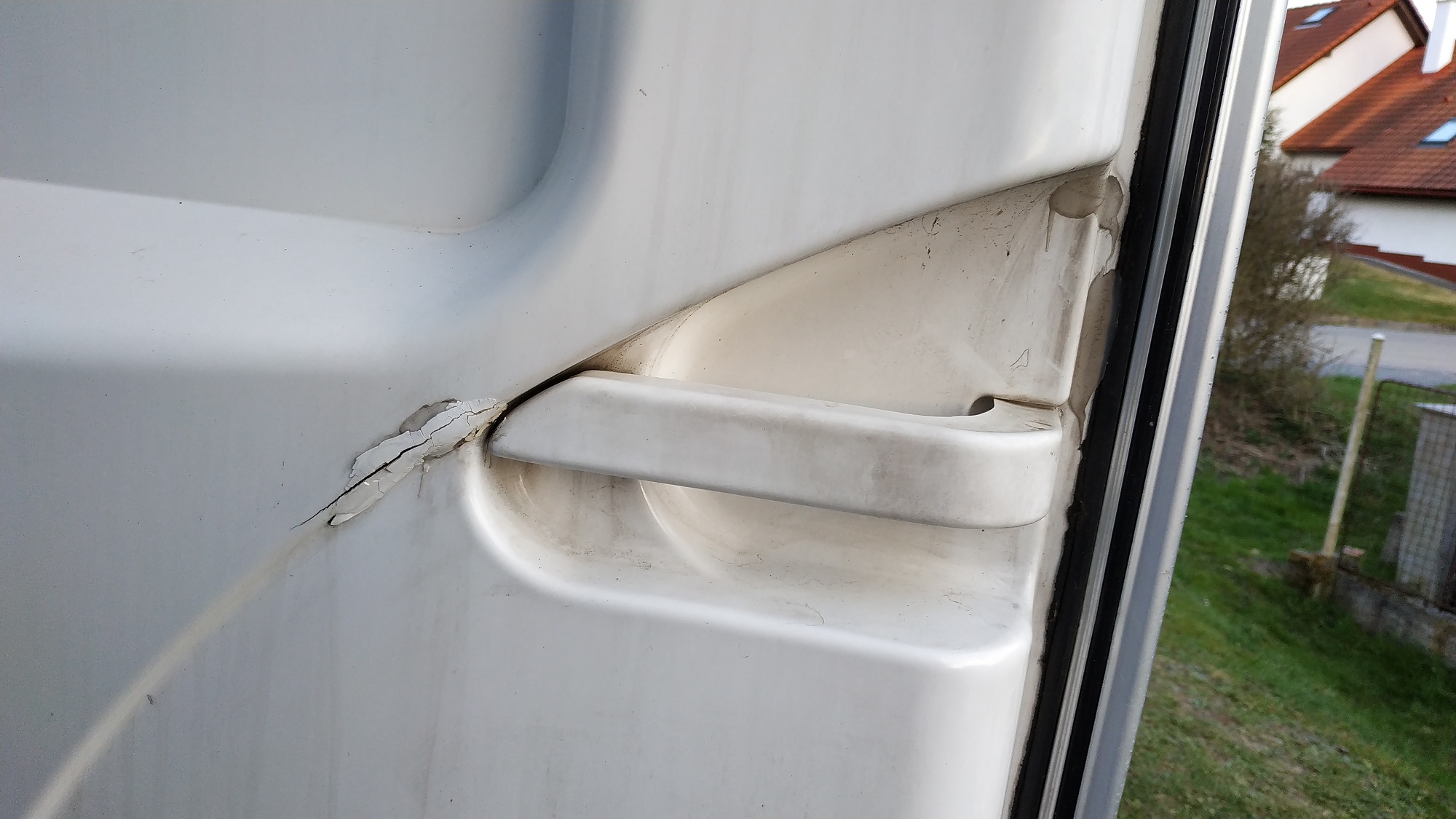

Zdavím vás. Jsem poměrně nový a chtěl bych poprosit o radu, jak opravit drobné prasklinky v plastu - hlavně kolem madel.
Je to už někde opravováno takovou průhlednou, jakoby gumovou hmotou.
Plus bych chtěl přetěsnit venkovní roh, který byl opravovaný - vevnitř těsní (je slepen), ale vnější vrstva je už odchlíplá.
To je zase původně opraveno nějakou polotvrdou (ne úplně gumovou ani tvrdou) bílou hmotou.
Tím bych i opravil mřížku okolo lednice (je teda zatěsněná, ale zvenku se toto taky trochu olupuje)
Problém je, že se nevyznám v nabídce všemožných lepidel, tmelů apod.
Plus pokud máte konkrétní tipy nebo zásady na to jak to provést, taky si klidně nechám poradit.

Nejlepší, jak opravit ty popraskané plasty je to svařit. Tedy sundej to dolů a odnes to někomu, kdo se zabývá opravou nárazníků. Pokud nic nenajdeš, zeptej se v nějakém autoservisu. Čím starší plast, tím křehčí, takže by bylo dobré to i zezadu trochu vyztužit. Lidé, co se tím zabývají to umí.
Pokud bys to chtěl lepit, je potřeba to stejně sundat a zezadu najít značku, co je to za typ plastu. Něco jako >PP< nebo >PE<. Podle toho se pak dá vybrat lepidlo. Bez téhle informace je to věštění z křišťálové koule. Když napíšeš na technickou podporu výrobce, tak ti poradí (Sika, denbraven, soudal...)
Upravil _luky_ dne 04.05.2021 08:18, před 5 let
EsperoČlen
Mohu doporučit, tento pán z Prahy Zahradního města mi opravoval plasty na mém veteránu, místy nahrazoval i celé části chybějících dílů, nejen zavařoval. Přitom není nijak moc drahý, ovšem spíše byly někdy dodací lhůty delší, protože musel např. zjišťovat u výrobce, z jakých plastů byly některé díly vůbec vyrobené, aby je zavařit nebo nastavit vůbec mohl.,

Jo a ještě nějaké doporučení na tmel/lepidlo na ten boční plech (viz foto v prvním příspěvku)?
OllinOllinČlen
Chce to překrýt. Já to řešil cca před půl rokem. Koukni sem. Lidi tu dobře poradili. Oprava byla opravdu Jednoduchá.
