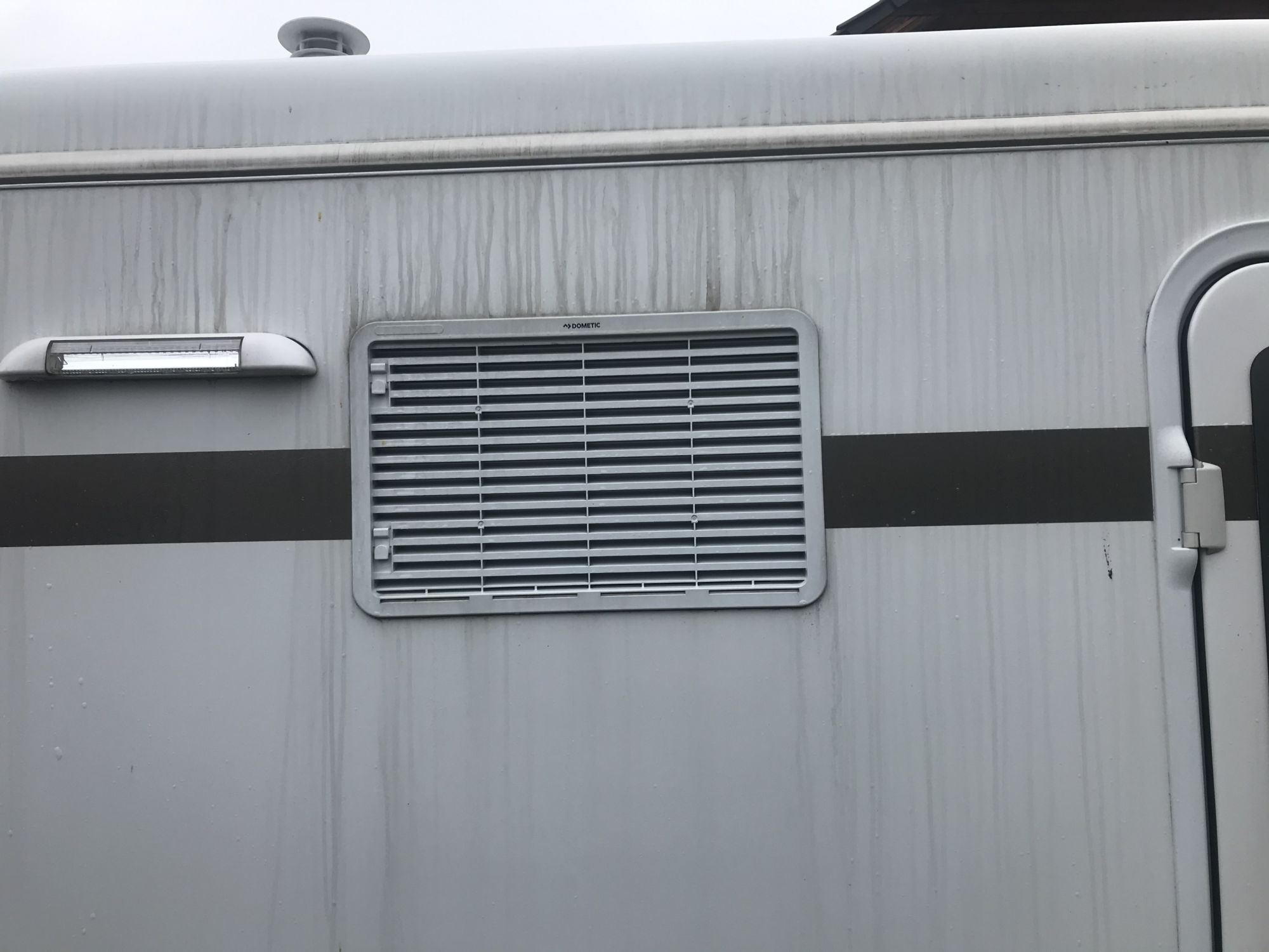

řeším jak vyčistit povrch na obytném autě. Jde o alkovnu, kde je rohová hliníková lišta utěsněna takovým tím "medvědím hovnem", které se postupem času rozlejzá a chytá se na to špína ...
jde mi o to jak se toho zbavit ale nevzít to i s barvou ... více viz obrázek
děkuji za rady a tipy

Jemně seškrábnout aby tam trochu zůstalo, benzin, pak milit. Tak bych to udělal já, ale je asi víc vyzkoušených cest.

technického benzínu bych se hodně bál - mě narušuje i lak a je to pak vidět - udělal jsem si flekanec gumovým koncem tyče, vzal jsem to benzínem a je přesně vidět, kde jsem kroužil hadrem. Já mám vyzkoušené tohle: http://www.svetka...ke-remover
mě to hodně zabralo, ne teda úplně 100%, zbyl mi malinký flek po zásuvkou elektriky, ale velmi výrazně světlejší, všechny ostatní flekance to vzalo úplně

benzín určitě ne! poškodí nejenom lak, ale naruší i gumu a může narušit elox na hliníkových lištách.
Měl by to být prostředek na vodní bázi, který je šetrný k hliníku, barvě, laku a gumě. Mám osobně vyzkoušený Novalon 9000. Používám ho jak na šmouhy, tak mastnotu, na skvrny v interiéru. Dal jsem si ho naředěný do rozprašovače a je v povinné výbavě :)

No , že naruší lak, možná trochu, ale funguje rychle, stačí být šikovný. A elox? si děláš kozy, ten nenaruší ani H2SO4 :-)))
Ale milit nenaruší nic., toť moje zkušenost. Ale každý podle svých zkušenností.

Pokud se jednou naruší lak, tak ho pak UV záření velice snadno a rychle poškodí. Nehledě na to, že v místě čištění je následně jiný odstín. Doba nám naštěstí už pokročila a jsou dostupné i jiné "čističe" než je benzín a aceton a navíc výrazně účinější.
Některé lišty jsou pro zvýšení ochrany potaženy UV odolným lakem. Pokud se tento lak naruší, popraská a vytvoří se na něm skvrny (jak tam nateče voda a špína).
Rozhodnutí je na každém, každopádně vždy lze ten lak přestříkat, že? Některý proces čištění je nevratný....

Ahoj, kupodivu v našem malém Novém Městě na Moravě sídlí dealer a měl i skladem ... koupil jsem 900ml rozprašovač Novalon 9000 GEL a vypadá to moc slibně ... děkuji za tip ...
a jako plán B: mám návštěvu specializovaného www.campi-shop.cz kde mají docela široký výběr čističů ... ale začnu tím Novalonem, minimálně recenze na netu ho dost chválí a co jsem měl možnosz vyzkoušet, je to opravdu překvapivě výkonný čistič :D ( snad to nevezme i s barvou :D )

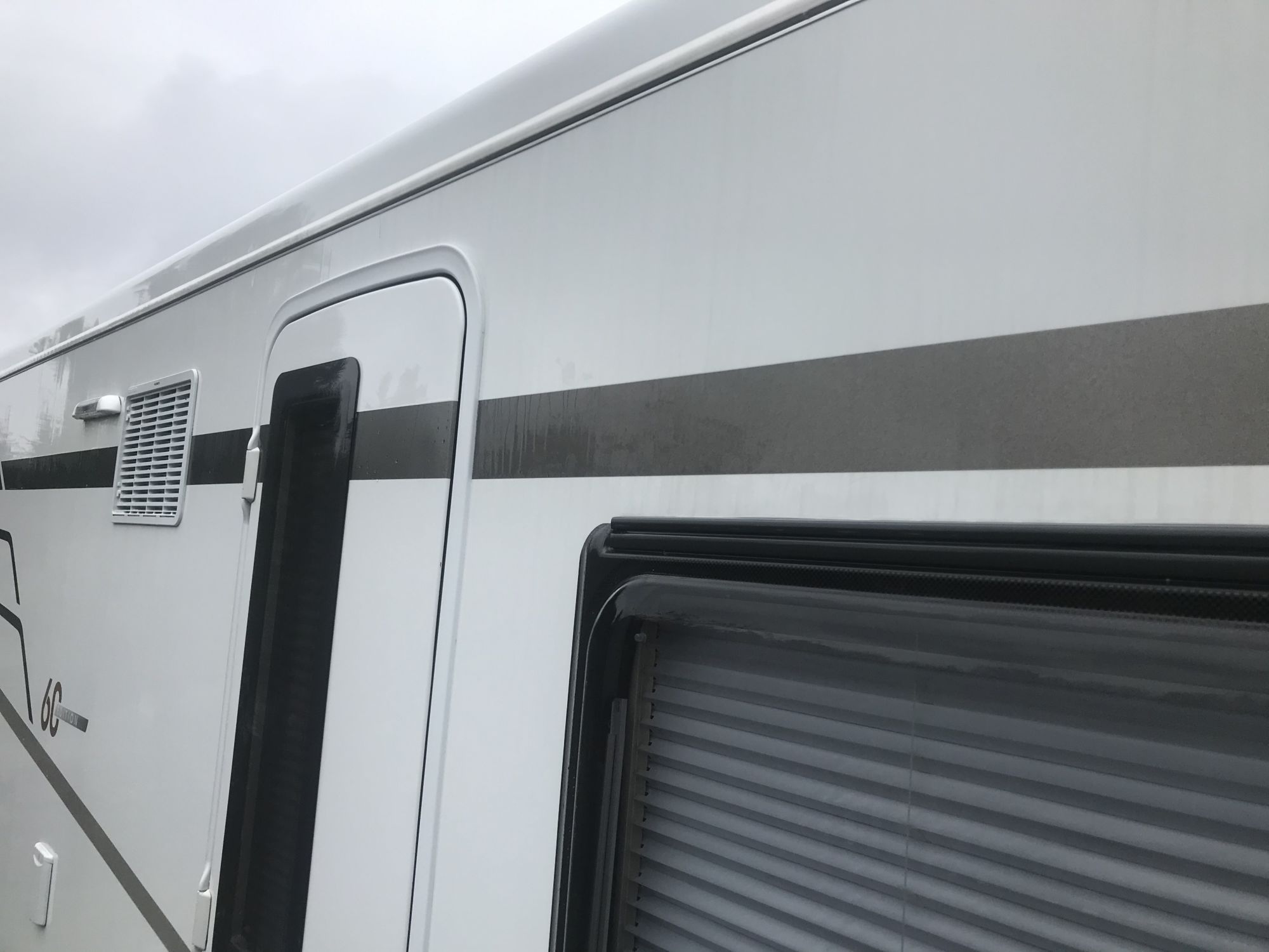

Ukázka Novalonu 9000 a následně Novalonu 2000 SP, což je nano čistič s voskem.
doporučuji vyzkoušet.
