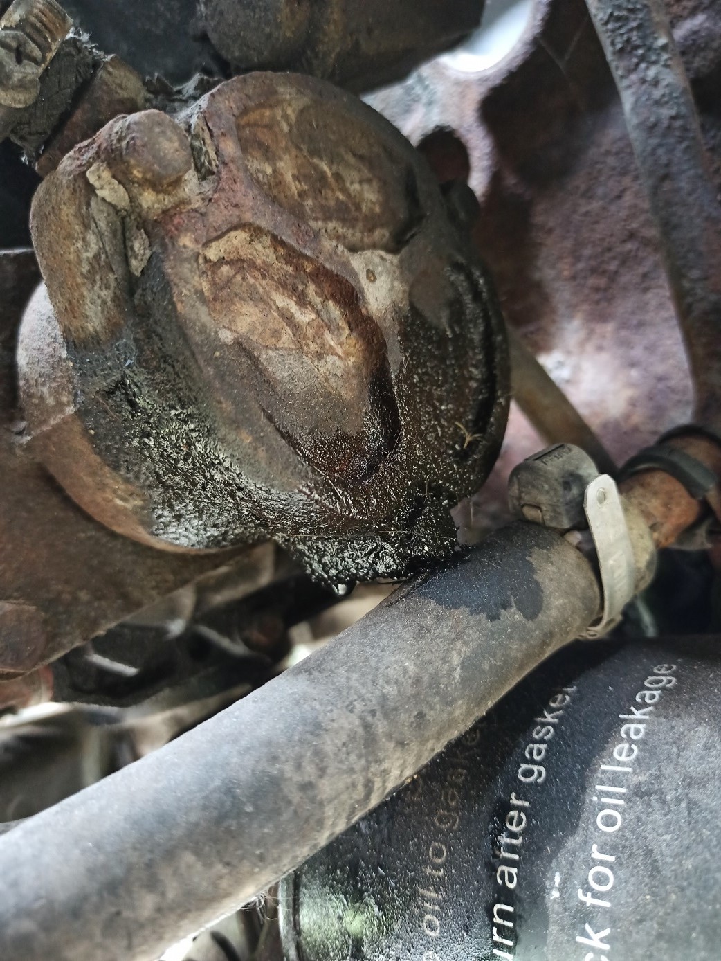

Ahoj, začal mi únik oleje.
Co jsem našel, tak kape podtlakové čerpadlo brzd na víčku. Bohužel těsnění se mi nedaří nikde najít, nebo blbě hledám.
Neřešil to už někdo? Koupit nějaký materiál na těsnění a vystříhnout ho. Nebo to zapatlat motorovým silikonem?
dracekvo Připojili následující obrazek:

Myslim ze je tam O-krouzek pod tim vickem. Je to jen na 3 sroubky desitky nic na tebe nevyskoci tak ho vyndej, zmer a treba v Praze v zelenym domecku ho urcite budou mit. Jinac mam pocit ze na fotce je motor Sofim z Ducata a ne J5.

Motor je Fiat 2.5TD 70kW. Myslel jsem, že Peugeot používal totožné.
Ok, kouknu tam, když teda ne mě nic nevyskočí.
A je správně, že se do této části dostal olej?

ja jsem si rikal ze mi to J5 vubec nepripomina :-) Ne J5 mely uplne jiny motor, jen sedel na silenbloky ale byl cely obraceny. A Ducato ma tento SOFIM 8140.27. Kazdpadne olej je tam spravne, jsou tam takove ostre lopatky co se v tom toci po takove elipsoide a vytvareni podtlak, cele je to v olejove lazni aby to klouzalo, tohle je jen vicko. Kazdopadne radi te uvitame v nasi skupine na FB, mame celej klub hranacu a tam sezenes radu uplne na vse co se hranace tyce ;-) - https://www.faceb...042693734/

Jo, tak to byl o-kroužek. Když jsem to otevřel, tak se normálně lámal, jak byl vytvrdlej.
Nesehnal jsem narychlo přesně tu velikost. Tak jsem vzal delší, zakrátil a slepil vteřiňákem. Smile
