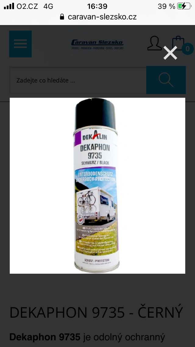

Tec LubošNováček
Dekaphon 9735 od dekalinu. Objednal jsem si dva kusy, ale dostanu se k nastrik až po víkendu.
Tec Luboš Připojili následující obrazek:
