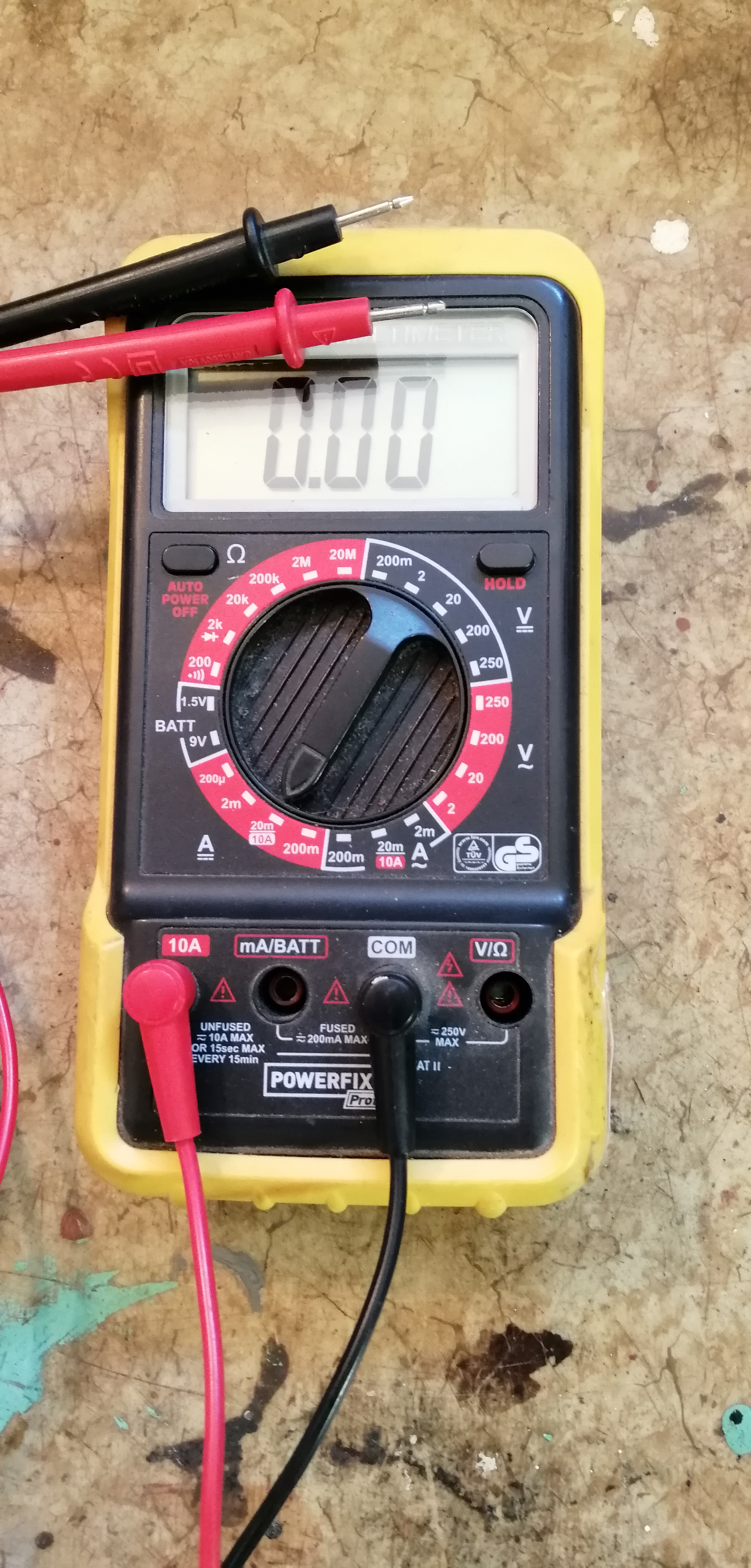

Na multimetru červený přepni do pravé zdířky, na multimetru natoč 10 A. Pokud měříš zkratový, tak kabely z multimetru dej na kabely výstup soláru. Samozřejmě jeden kabel z multimetru na jeden kabel ze soláru a totéž s druhým.
Pokud budeš měřit, kolik teče do akumulátoru, tak odpoj jeden kabel třeba + a z multimetru jeden kabel na ten ze soláru a druhý z multimetru na tu odpujenou svorku na aku.

JardaJK napsal:
@JardaJK - Díky za radu, až se dostanu k autu, tak vyzkouším.
Opravují, červený vlevo, viz foto.

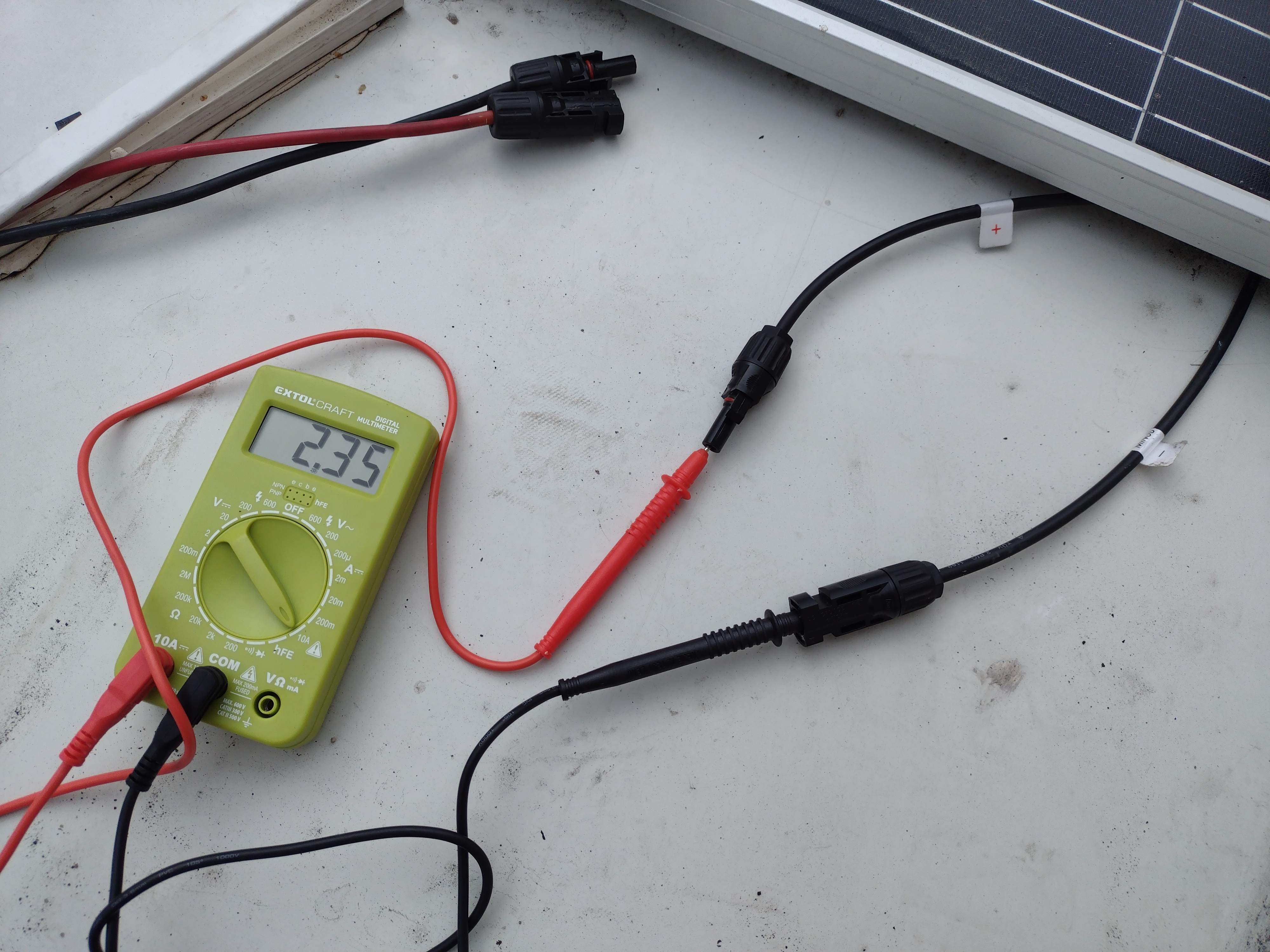

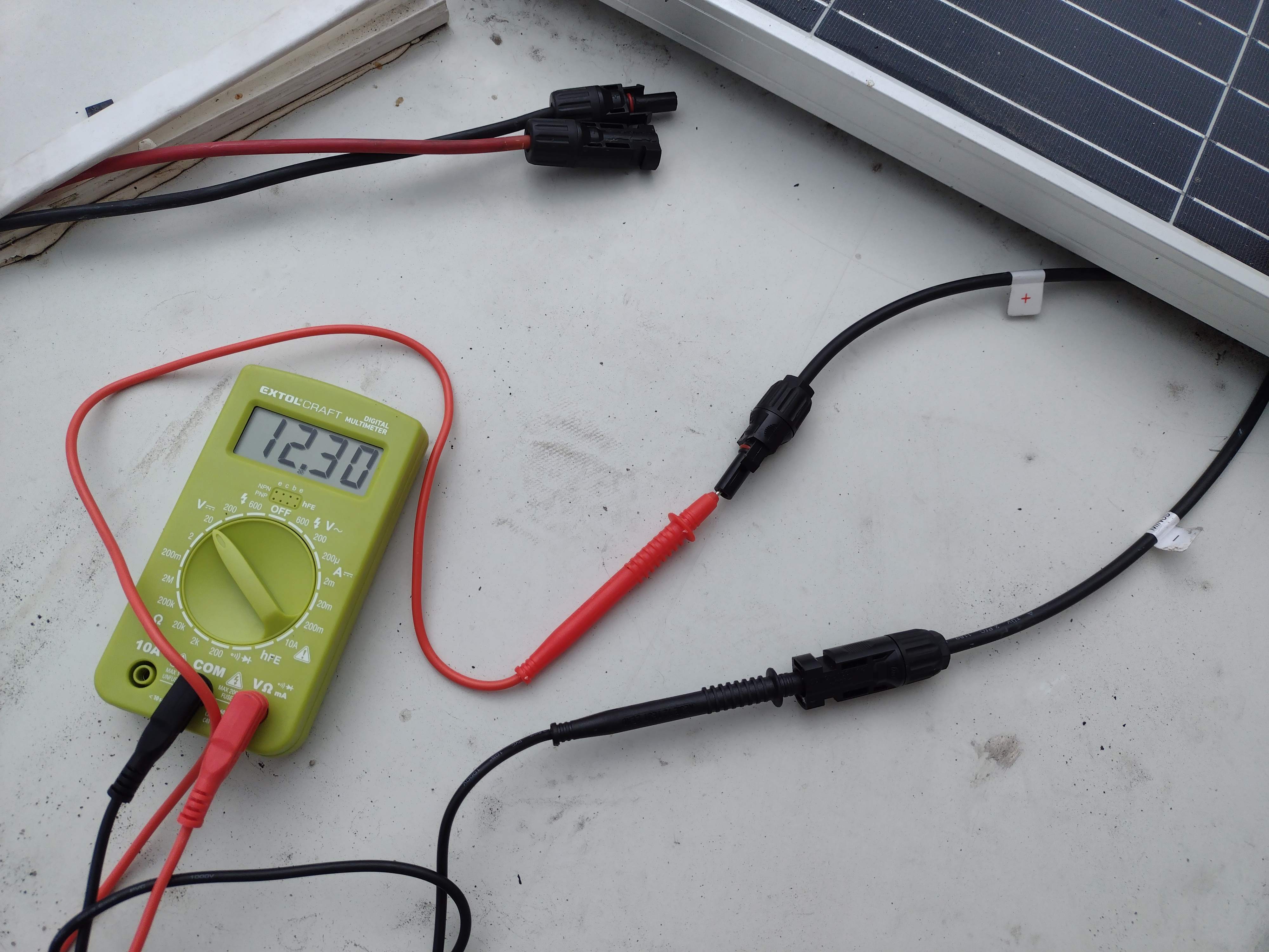

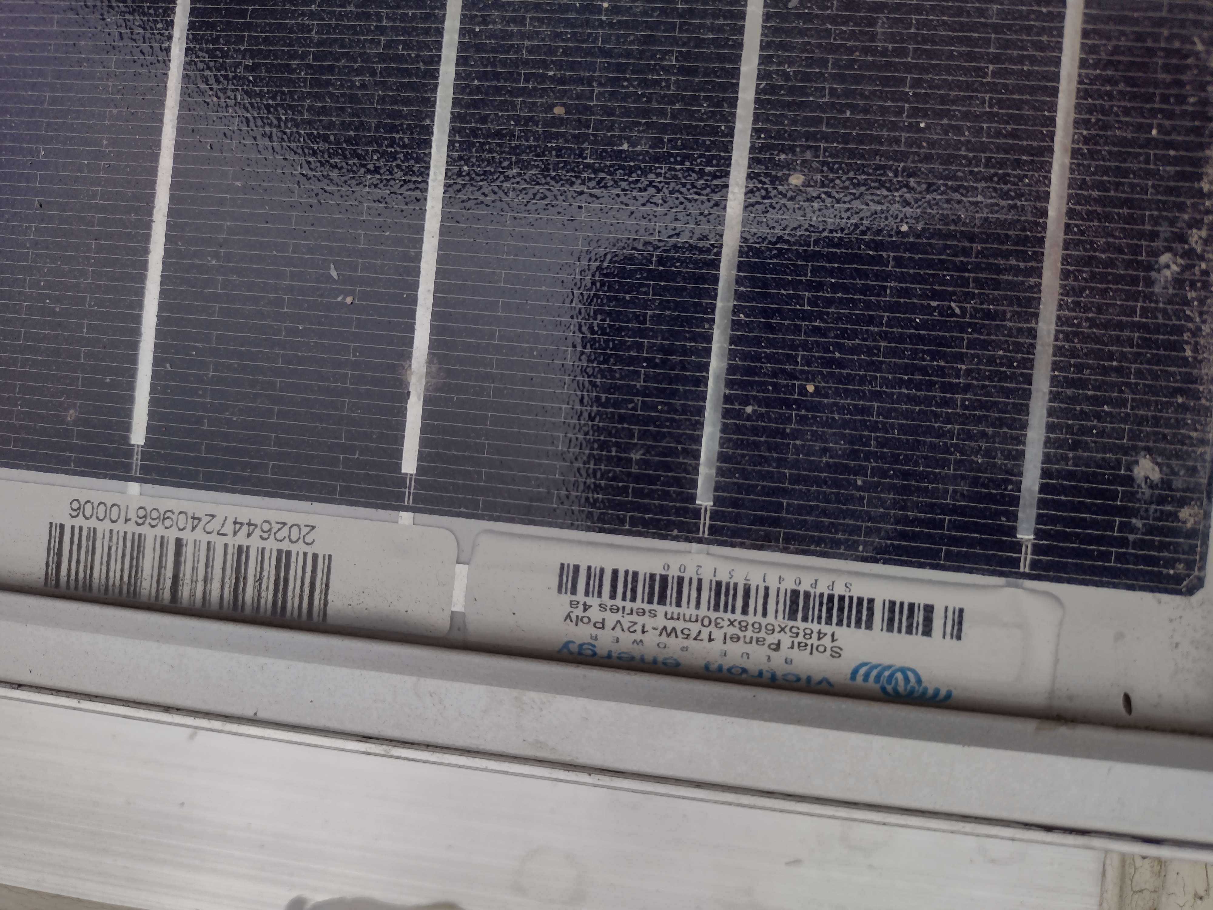

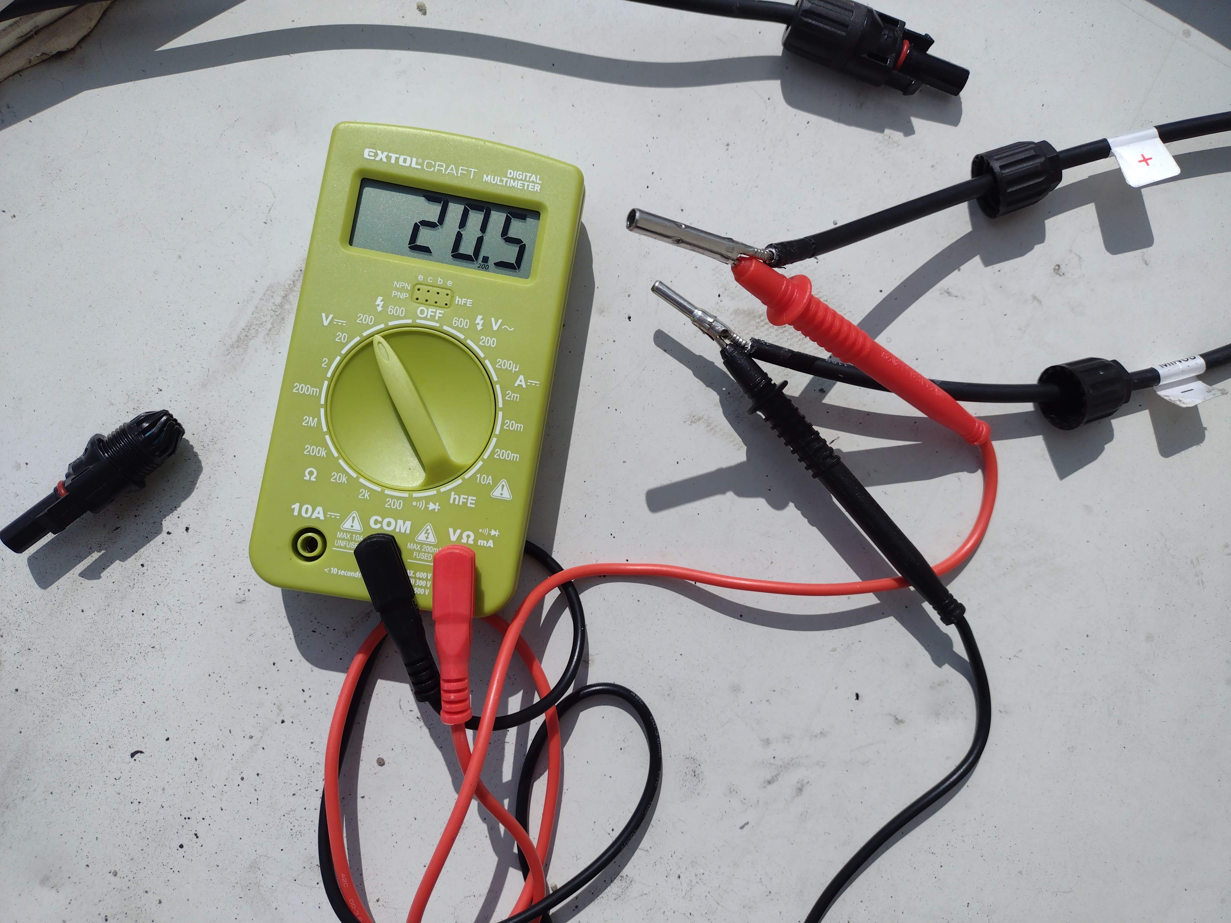

Tak změřeno přímo na kabelech z panelu, sice lehký opar, ale sluníčko trochu prosvítá. Napětí 12,3V, proud nejvíc asi 2,7A. Má cenu kontrolovat kontakty v té krabici pod panelem, nebo ho mám rovnou reklamovat?

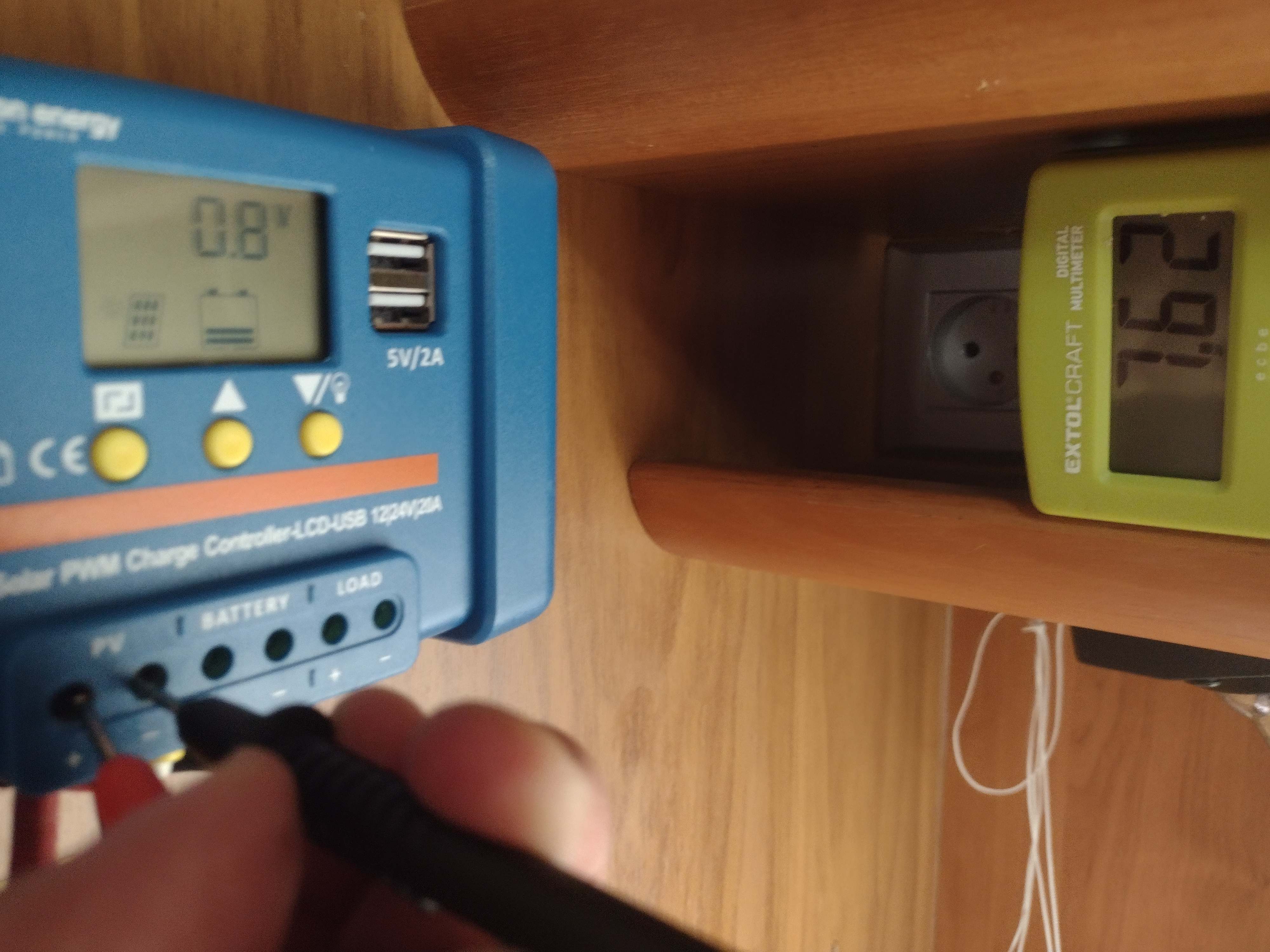

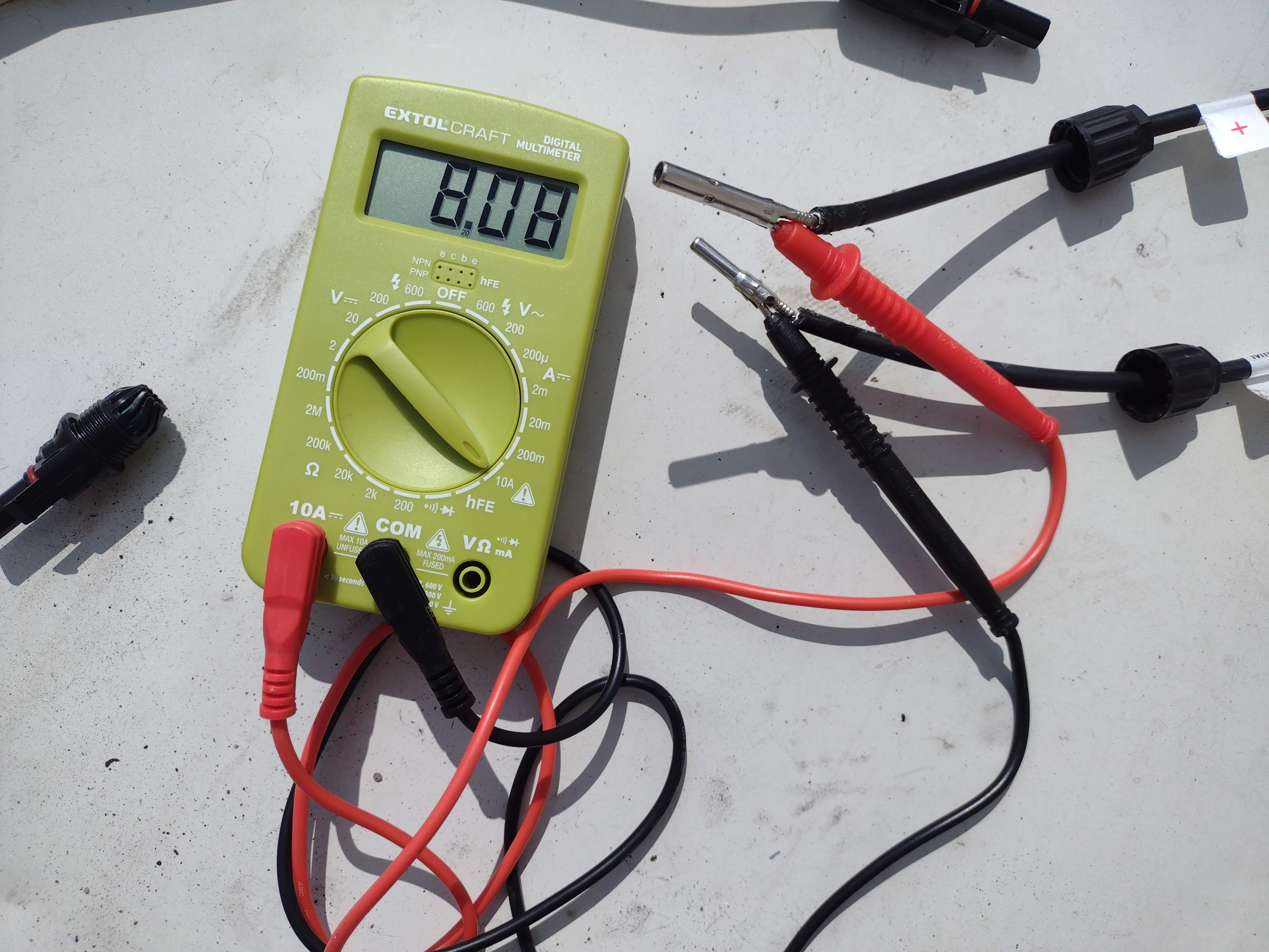

Tak ještě doplnění, vylezl mozol, tak jsem to raději ještě přeměřil na přímém slunci. Naměřeno přes 20V a 8A. Po připojení zátěže (regulátoru) ale napětí klesne na polovinu, proud zůstává. Pokud na svorkách regulátoru měřím proud, to znamená, že zátěž panelu ještě zvýším, napětí panelu klesne dokonce pod 1V (viz foto s regulátorem, kde je na displeji napětí z panelu). Už jsem z toho jelen. Předpokládám tedy, že je vada v panelu, resp. nedává potřebný výkon.

V tomto okamžiku bych vyzkoušel solár odpojený od regulátoru tak, že bych při plném slunci zapojil napřímo solár na 2 x 12V žárovku do série (1 je na na 20 V málo) a měřil procházející proud. Pokud bude proud procházet stabilně, tak by mohl být solár OK a chyba zřejmě v regulátoru.

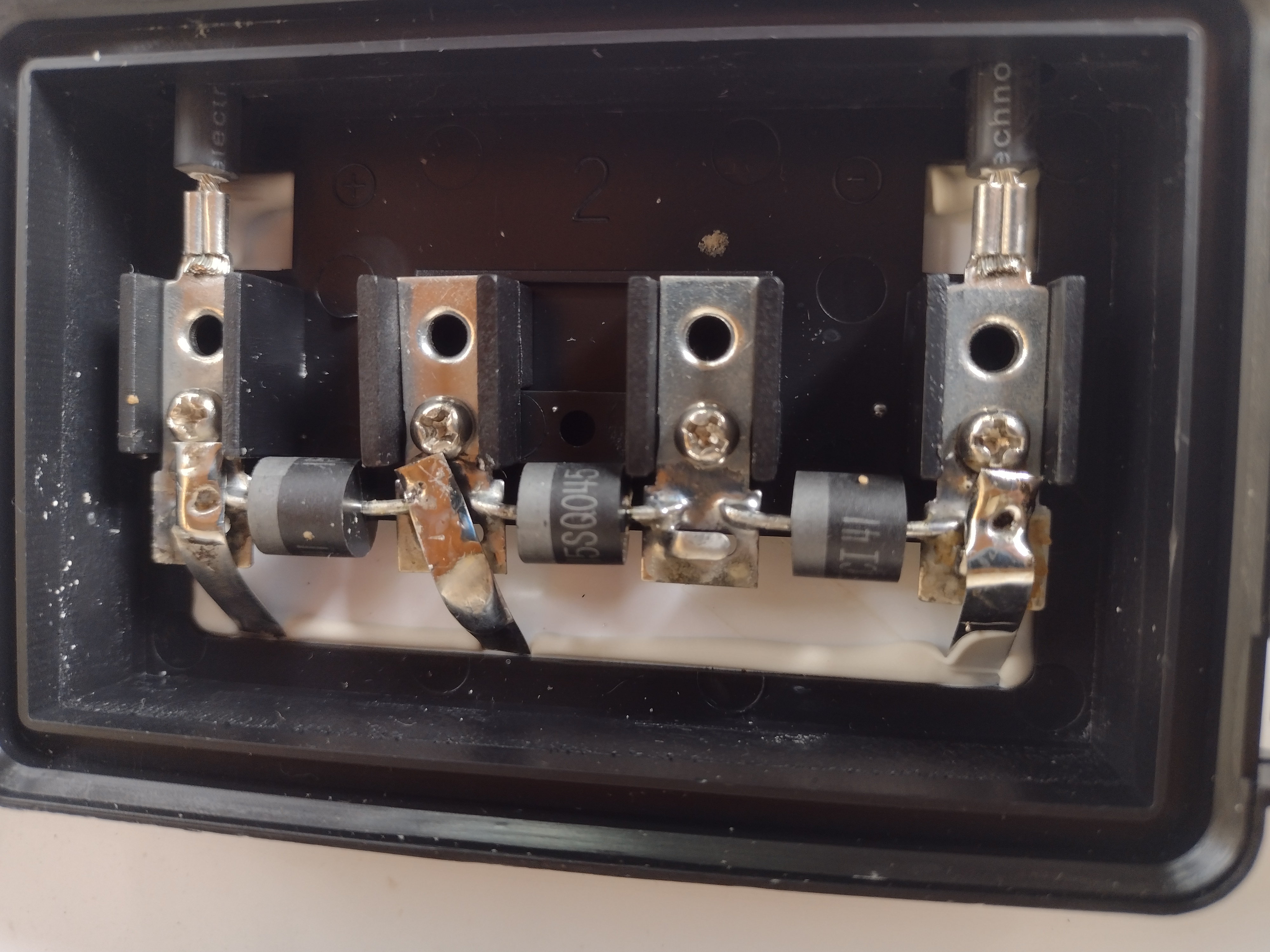

Přesně stejný problém jsem řešil před rokem. Solární panel na bydlíku dával naprázdno 18V, ale po připojení jakékoliv zátěže byla nula. Nakonec se ukázalo, že problém spočíval ve studeném spoji "primárního" plusového kabelu přímo v černé krabičce na rubu solárního panelu. Spoj jsem propájel a je po problémech. Jinými slovy hledání problému včetně mnoha telefonických a jiných rad mi trvalo 3 měsíce a odstranění problému 3 minuty.

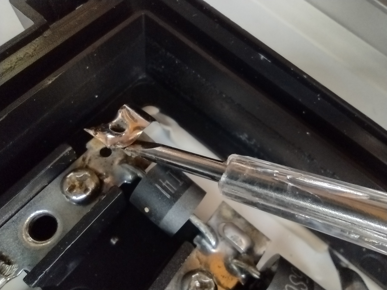

Dobrý den, pravě jsem přišel na to samé, dnes jsem sundal panel z auta, a zjistil jsem, že jeden kontakt v krabičce pod panelem není vůbec přiletovaný. Asi soudruzi v číně zapoměli. No je to přesně jak píšete, spousta dní hledání problému v kontaktech, kabelech, výměna regulátoru a nakonec je to taková blbost. Bohužel do sundání panelu se mi předtím nechtělo, zvlášť kdyź se všude dočtete, že panely téměř neodchází.
Takže díky za rady, alespoň jsem se naučil pořádně krimpovat konektory a měřit multimetrem Smile

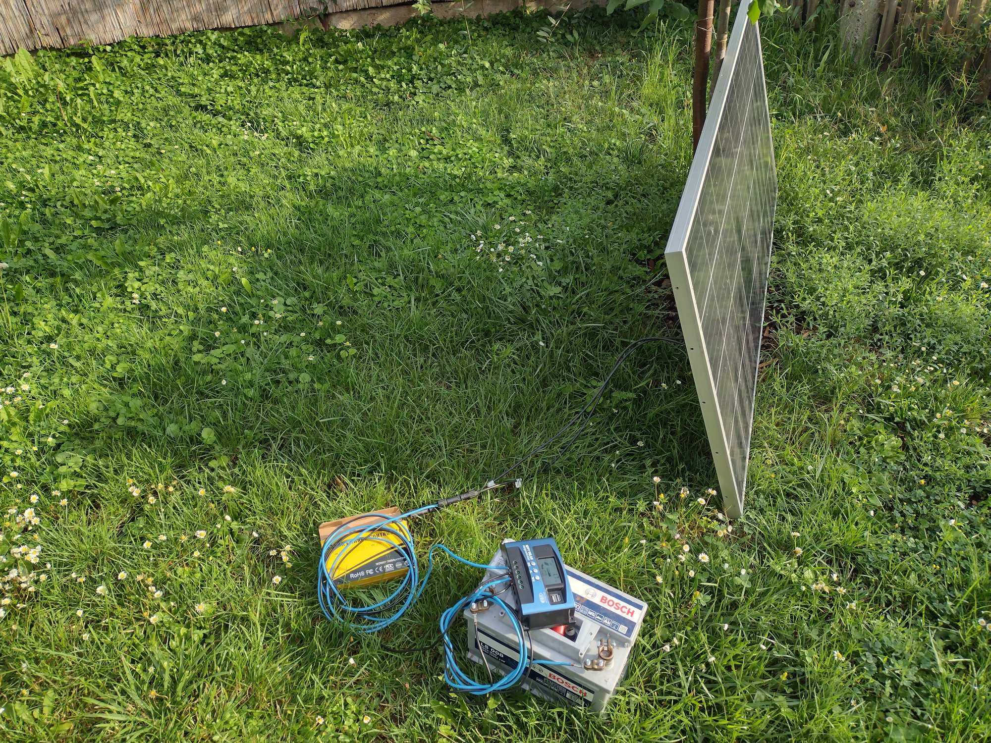

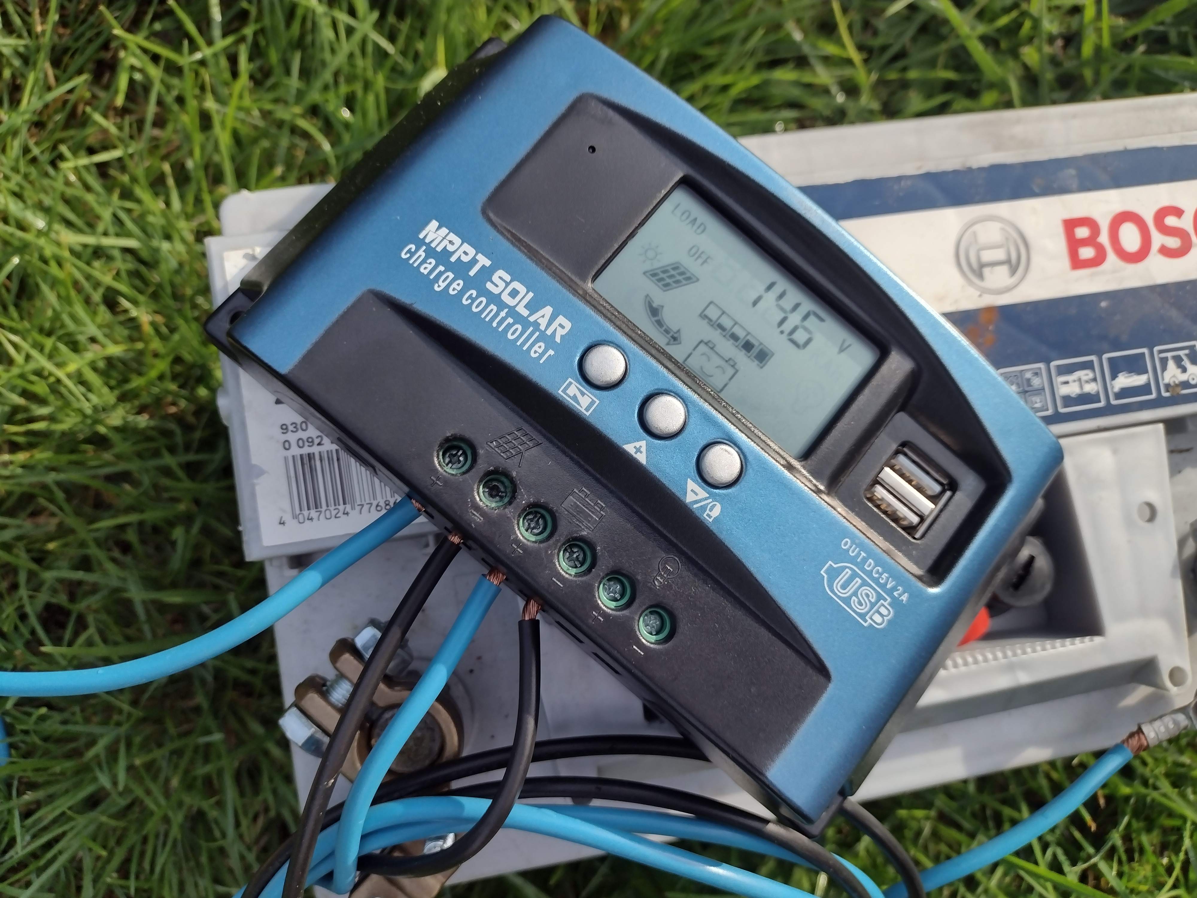

JardaJKJardaJKNováček

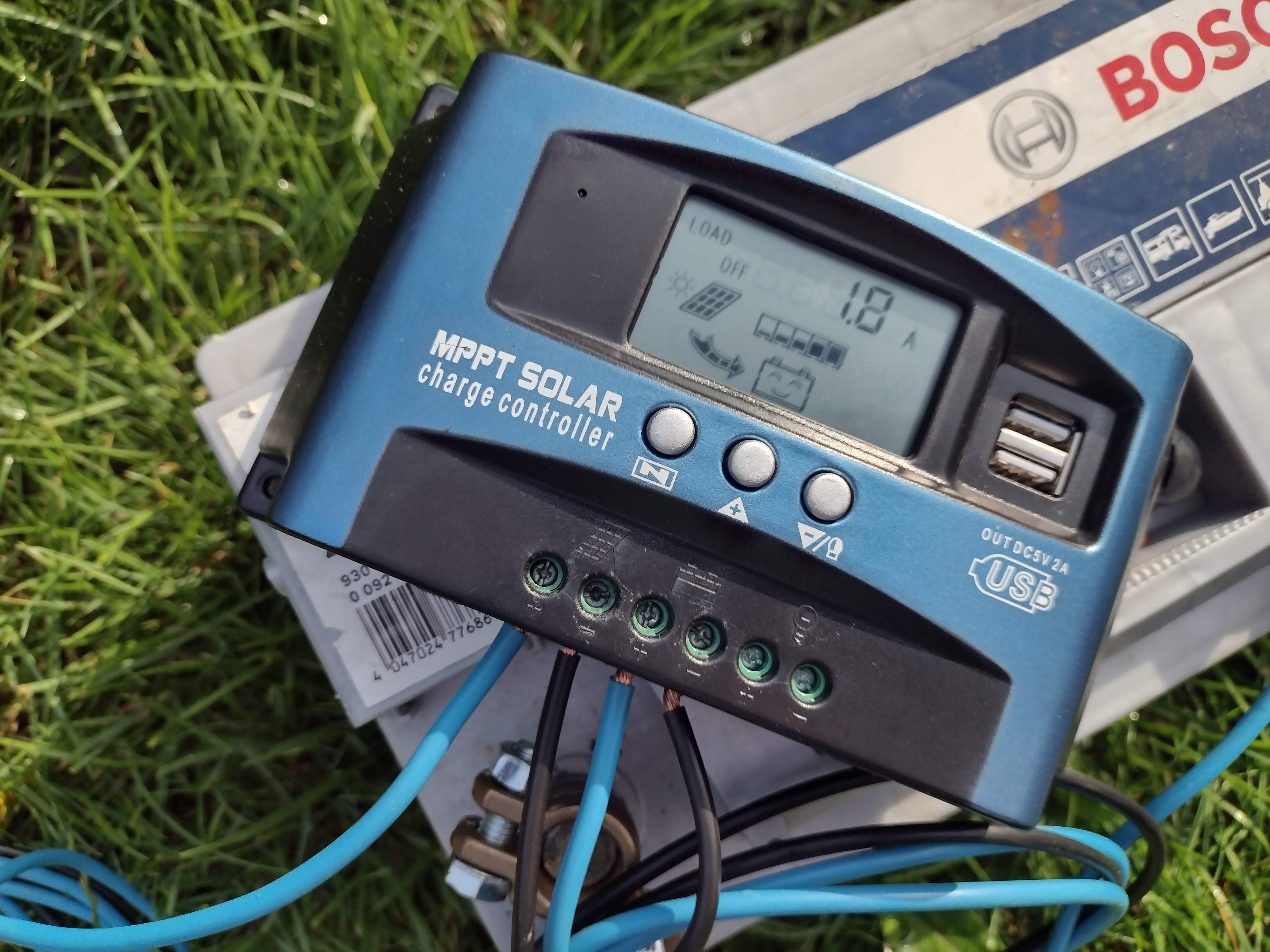

Výsledek po přiletování kontaktu na ranním sluníčku se starou baterií a regulátorem
