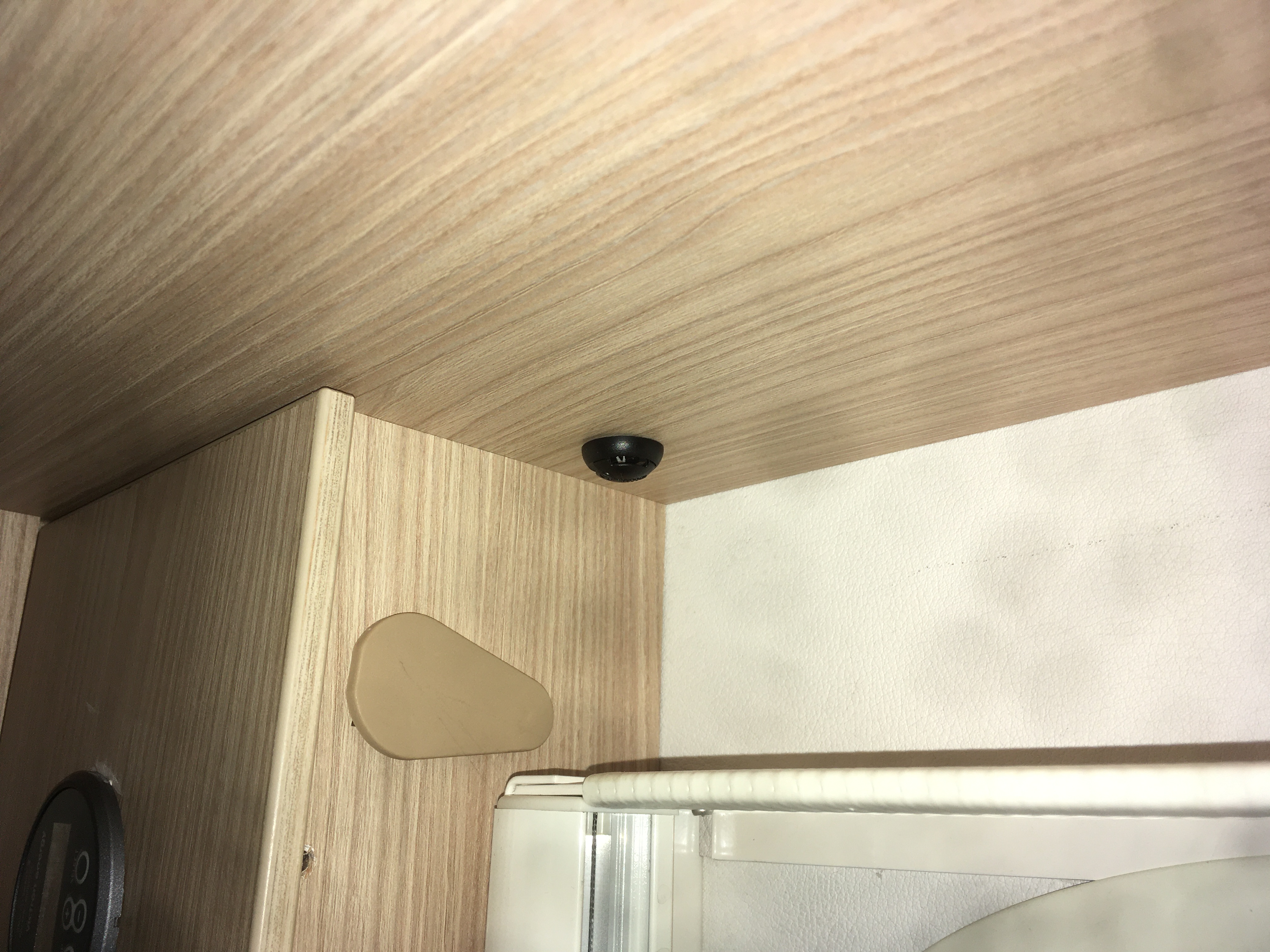

Řešil jsem to samé, a výrobce (Bürstner) umístil čidlo na kanál nad vstupní dveře, kterým vede trubka topení do alkovny. Ta samozřejmě ohřívala i to čidlo, a tak se auto nedalo prakticky vytopit. Čidlo jsem přehodil mimo dosah tohoto zdroje tepla a už vše funguje jak má. Ta krytka je místo, kde bylo původně čidlo.
