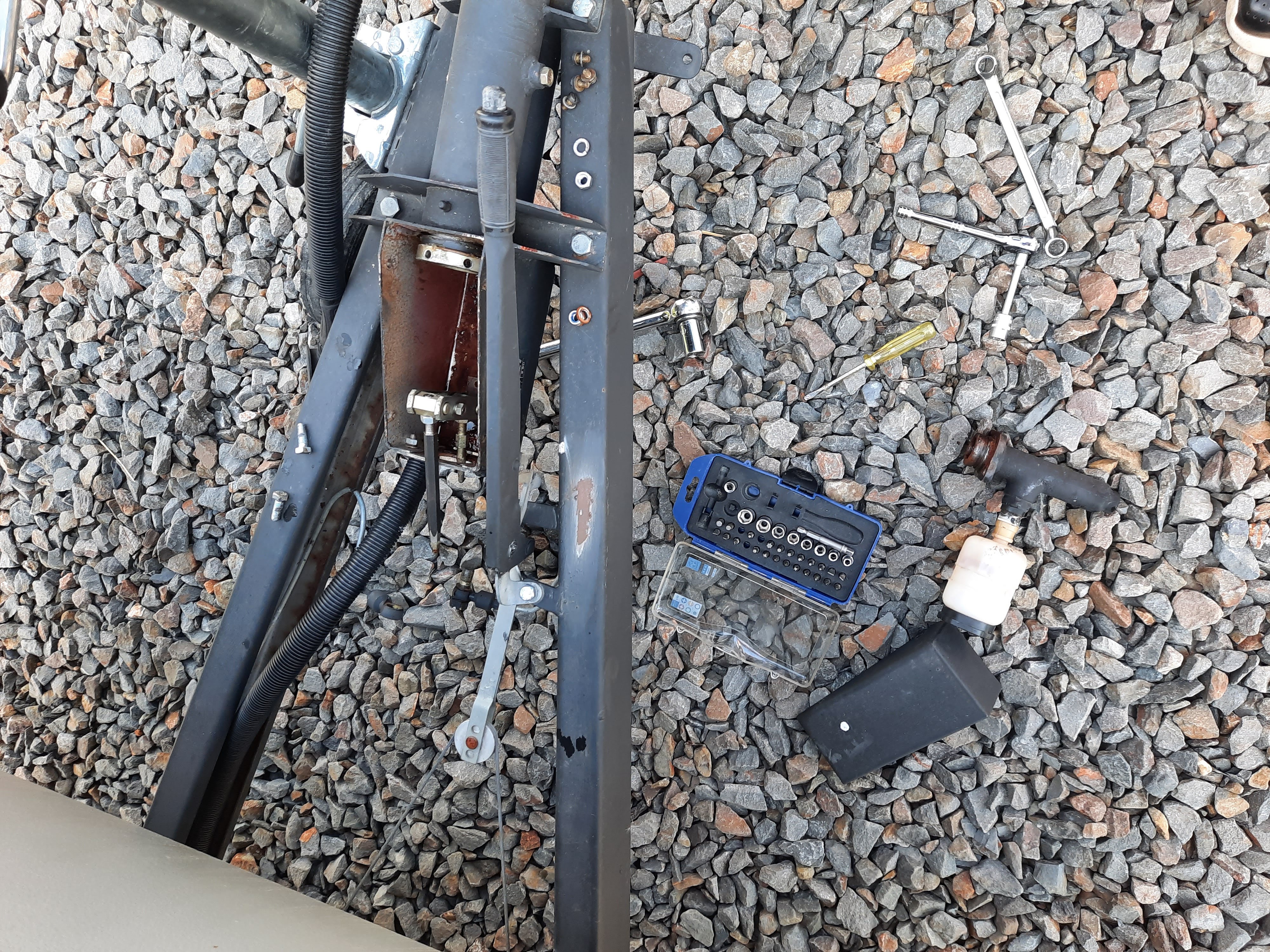

mám 30 let starý karavan s nájezdovou brzdou Caravan club Pardubice NBP-1A typ OZH-S750.

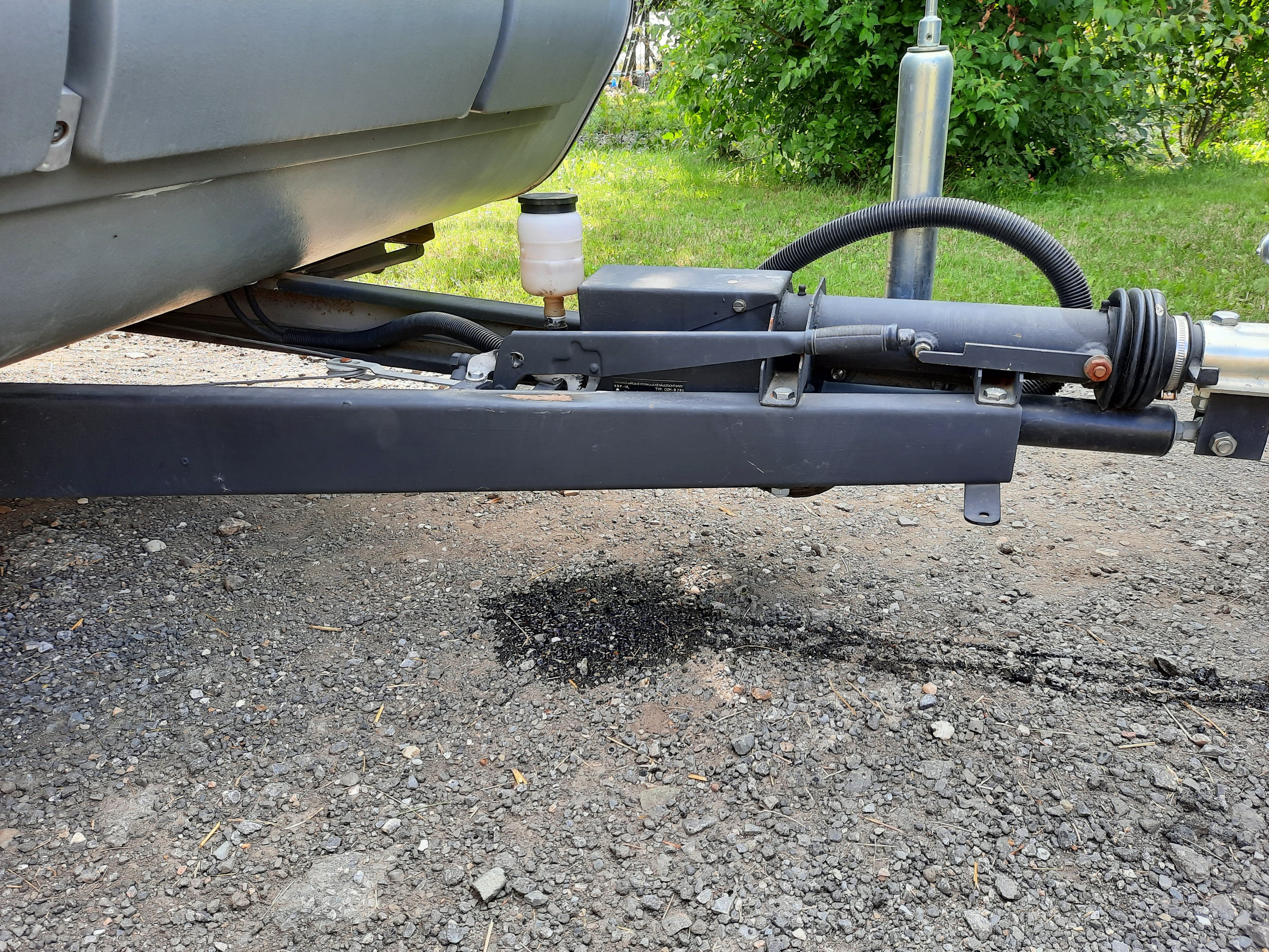

Zrovna jsem se chystal na technickou, zapřáhl ho za auto a při zabrždění něco luplo a na zemi byla louže brzdové kapaliny.

Jirik26 Připojili následující obrazek:

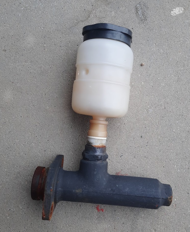

HONZAV1HONZAV1Člen
Pokud je to o tom válci, tak to je HBV pro staré Octávie/Felicie, nebo ZetoryZáleží na průměru. Dodnes lze koupit. Pozor, ve stejném obalu jsou i spojkové Válce Liaz, ale ty mají o jednu gumičku méně, což je u brzd nežádoucí.

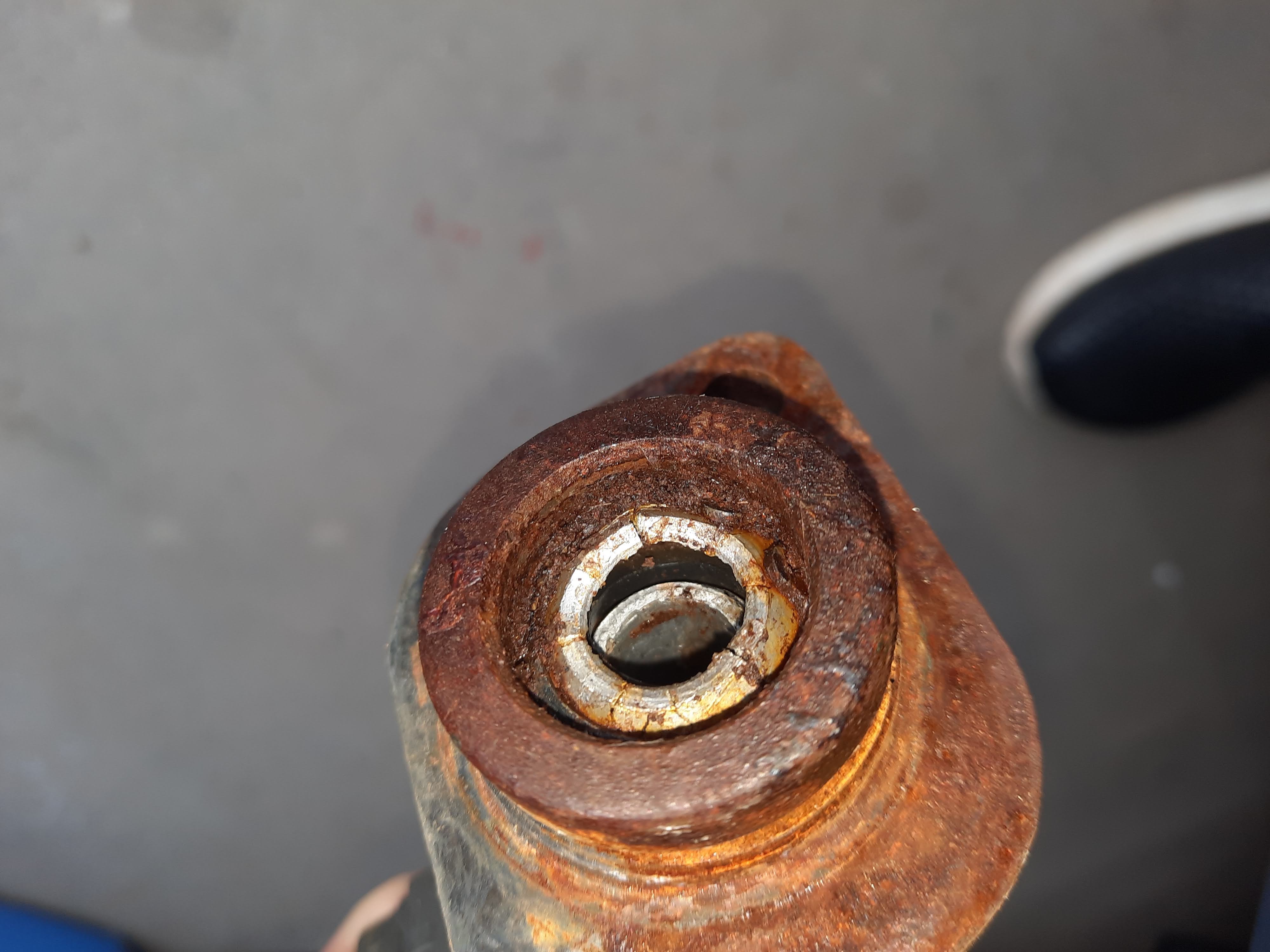

Jirik26Nováček
Jedná se mi o toto, viz foto.

HONZAV1HONZAV1Člen
Při ceně sady "gumiček" bych pochyboval o rentabilnosti, navíc vnitřek nebude po letech nic moc ... . A Znova opakuji. Spojkový válec není brzdový válec. Ve spojkovém válci uvnitř chybí jedna gumička, která svým způsobem vytváří jakýsi zpětný ventilek. Vím, o čem píšu, než jsem na to přišel u auta, kam to původně patří, tak jsem se hodně nazlobil ... . Ta gumička musí být vidět otvorem pro připojení trubičky, pokud tam není, lze doplnit, tuším průměr 22. Podívejte se třeba na Pragos (sekce Octavia/Felicia/ brzdy), tady najdete i jiné teoreticky potřebné věci. Pozor, někdy mívají válce problém s "odpuštěním" do nádobky, pak je třeba lehce zbrousit (zkrátit)vnitřní pístek, aby se propojily kanály .
