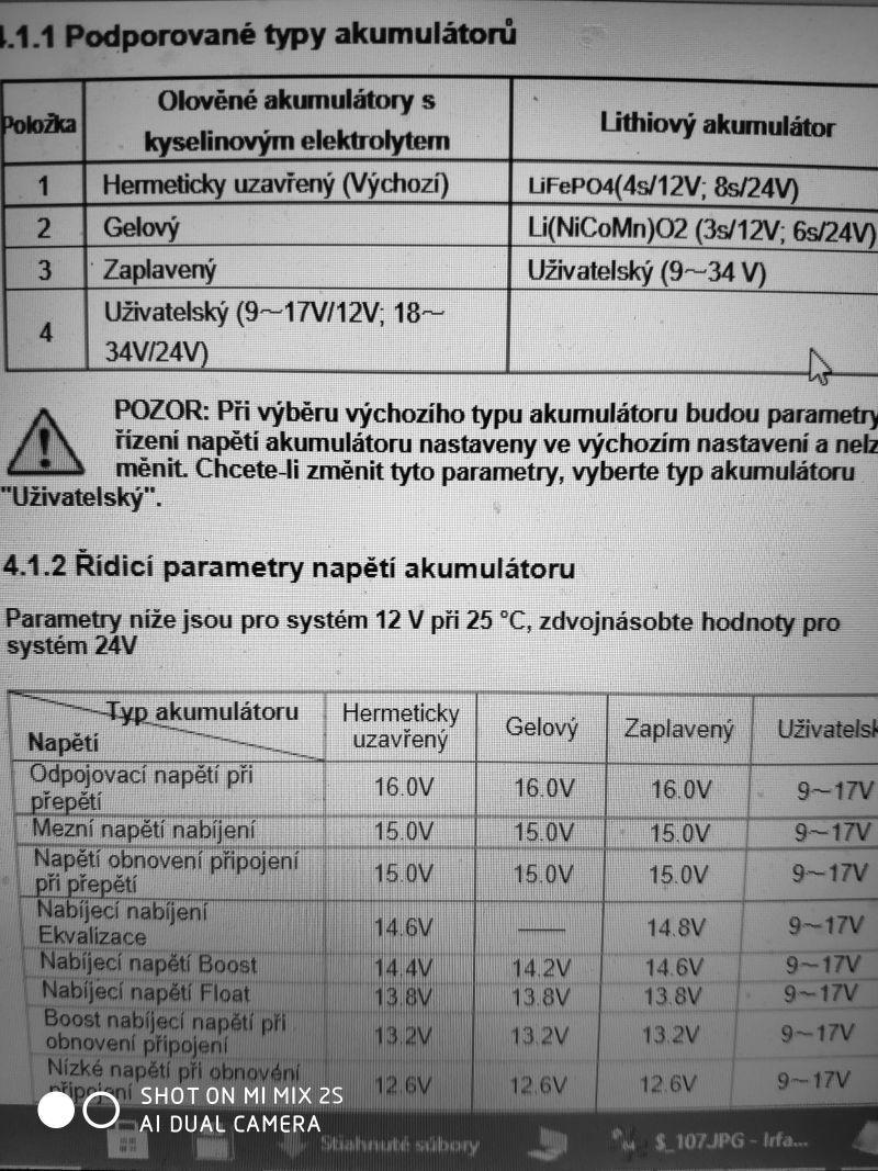

Dik za odpoved na tuto tabulku som narazil vid foto co som si vsimol tak na regulatore ukazuje dobijanie za slnecna 13,8V.
No staci ze otvorim skrinu kde je regulator umiestneny tym padom sa rozsvieti led osvetlenie a ak je silno zamracene tak bateria poklesne na 90% no staci trochu aj slabeho slnecneho svitu a bateria je o chvilu na 100% nemam s tymto doteraz ziadne skusenosti preto by som potreboval vediet ci takyto stav je normalny alebo bateria to uz ma za sebou.

Zapoj to na sít 220V ca 12hod nabíjení , odpoj a sleduj pokles napětí i pří zatížení.,nebo servis a proměřit aku pokud nevíš její stáří . Doufám že lmluvíme o hlavním EBL a né o solárním regulátoru .tak si jej přepni vypadá to na něj . Měl tě majitel trochu poučit co a jak funguje a kde se co nachází , ale i tak ti to bude trochu trvat než se to naučíš je to stejné u obou pohlaví .
