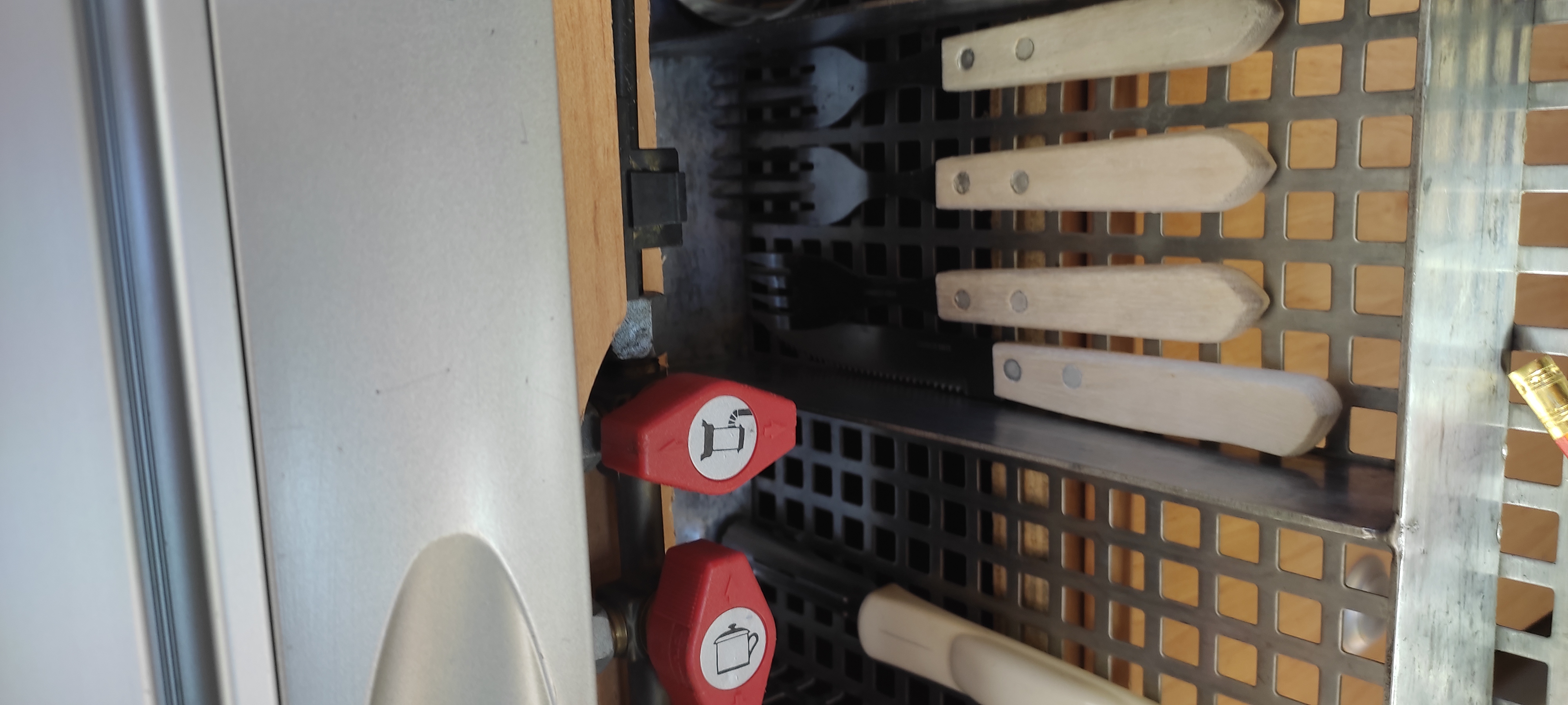

ventil..
Flammas Připojili následující obrazek:

Ahoj, dle mého názoru je ten ventil topení zavřený.... Pokud vařič funguje, tak by oba ventily měly být ve stejné poloze pro "otevřeno". Ale mohu se mýlit. Navíc pokud nesvítí žádná kontrolka, není to dobře...

Ahoj, díky za tip, ale ventily na lednici a sporák jsem vypnula poté, co jsem vyzkoušela, že lednice na plyn běží. Na fotce jsem tedy nechala zapnutý pouze ventil pro topení.
Takže poloha ventilu je OK. Jak jsem psala dříve, problém bude zřejmě v ovládacím panelu topení, kontrolka nesvítí vůbec. Takže je spíš čas s tím zajet k elektrikáři...
