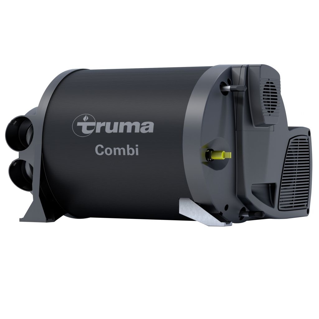

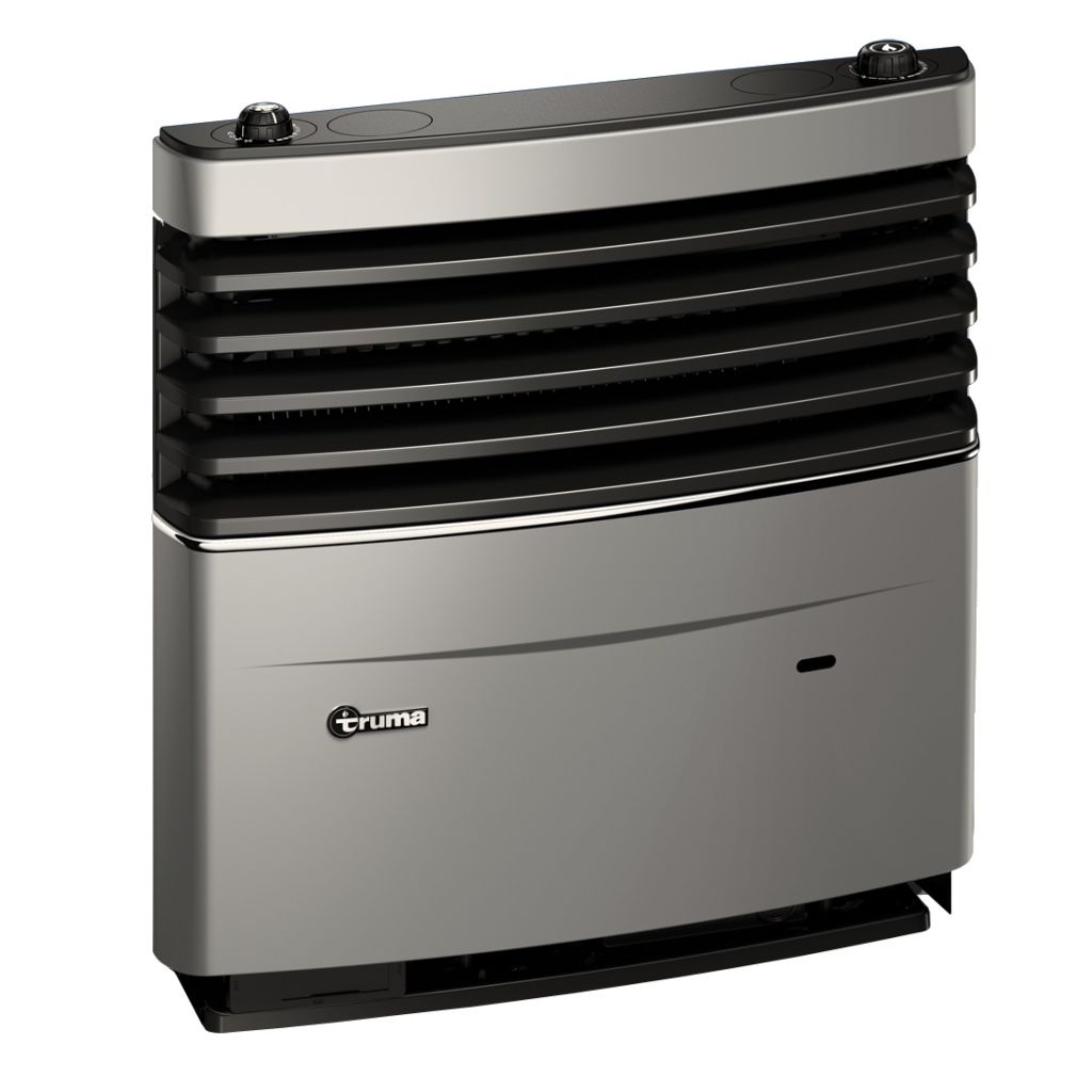

Truma robi na PB klasicke kurenia S3004, S5004, co su velke plynove kachle, teda to topne teleso, s moznostou prevadzky bez rozfuku aj s rozfukom. Tie su vacsinou v privesoch.
Potom kompaktne Truma VarioHeat eco ci comfort, tiez na PB, so zabudovanym ventilatorom, bez ktoreho uz kurenie nejde.
A tiez maju este kombinovane kurenie s ohrevom vody v jednom Truma Combi, ci uz vo verzii na PB alebo naftu, ale tiez pri kureni musi bezat zabudovany ventilator. Toto je asi casta volba do obytnych aut. To je to na poslednej fotke..

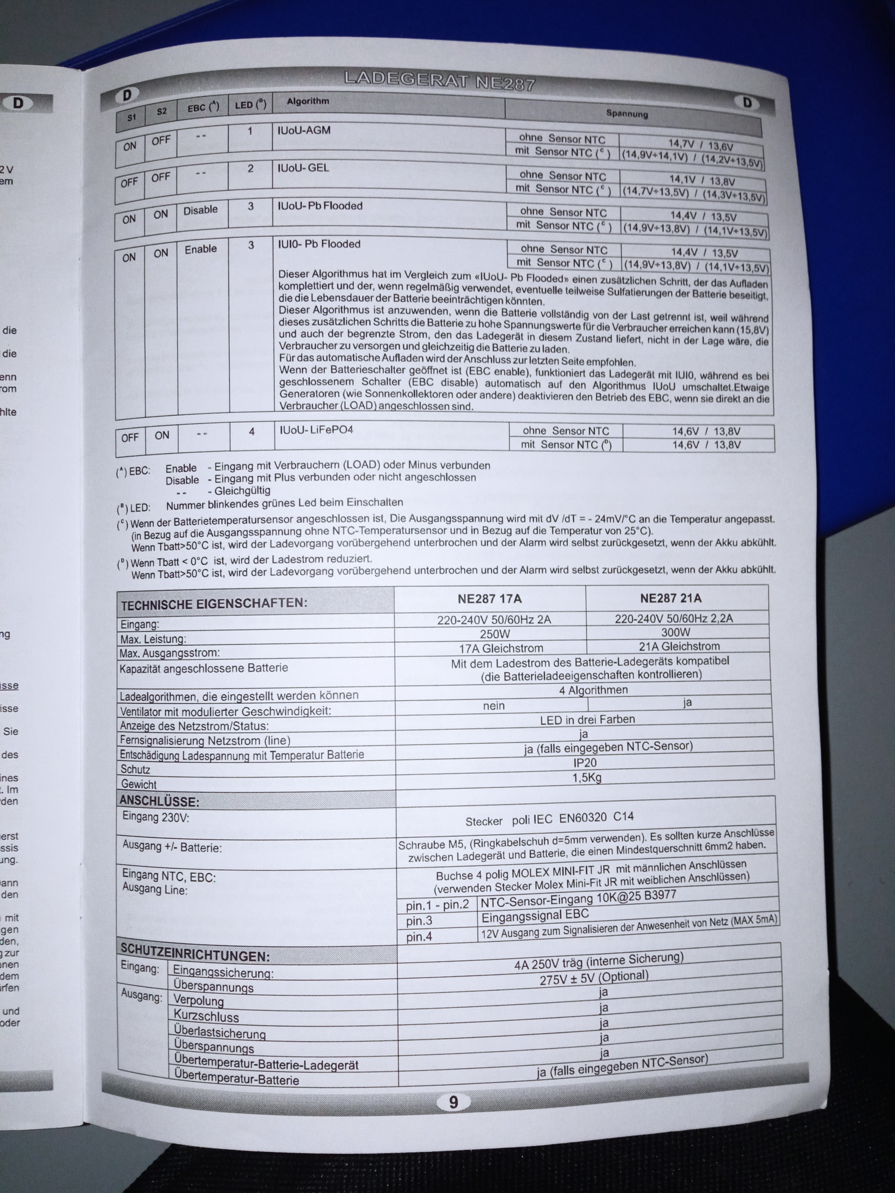

Ano, aj v zime by som rad jazdil. Je tam Truma Combi 6, a tento charger.
Olsen Připojili následující obrazek:
