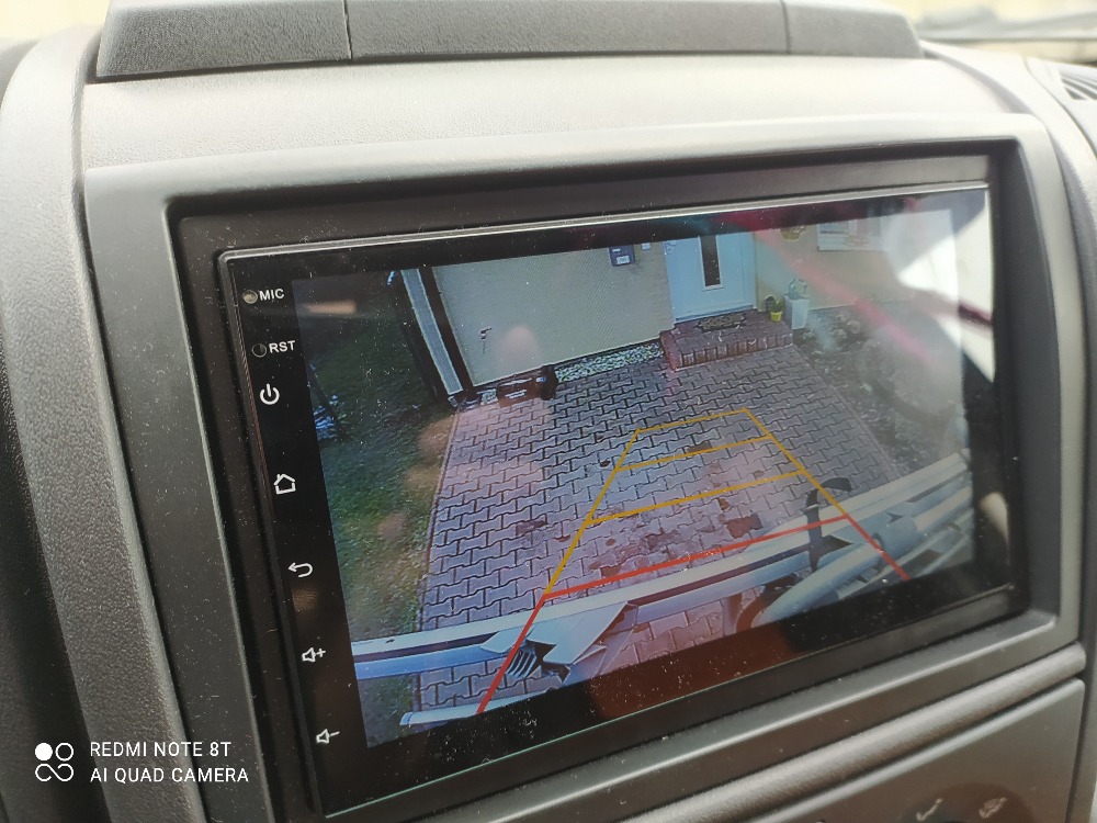

Mám hotovo.
Obraz stejný jako máme v práci u origo Sprintera.
Držák kol je sklopený. Dolní okraj obrazu je cca 50-100cm od auta.
Na couvání mezi sloupky to není. Ale na parkovaní, vyjíždění, otáčení super. Doporučuji.
Kameru jsem koupil na ebay.de. I s doručením na německou adresu. Vyšlo mi to asi do tisicovky...

ještě foto
Ondra T2Ondra T2Člen
foto
HAF22HAF22Člen
Hm. Tak to je zklamání, taky jsem o ní uvažoval, ale téhle se o 170 stupních ani nezdá, ta nemá snad ani 90 stupňů. Frown
