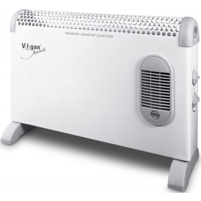

pilinispilinisČlen
Ahoj já používám tento konvektor a je to super
