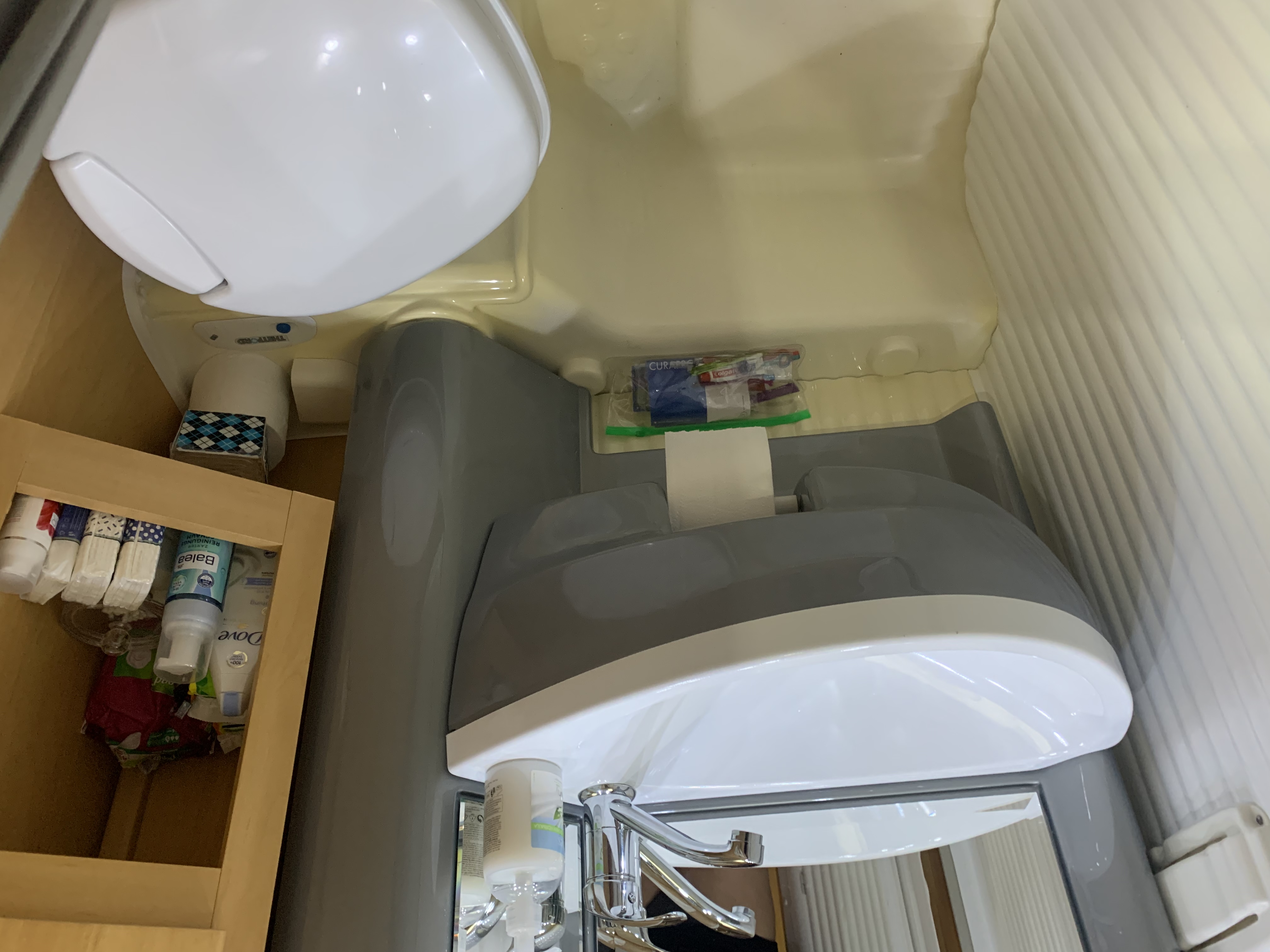

už som dlhú dobu zaregistrovaný a len zberám informácie, tak aj by som chcel niečim prispieť. Nakoľko sme si zadovážili starší integrál Dethleffs 2005 s málo kilometrami v perfektnom stave, len kúpelka zažltnutá a umývydlo úplne žlté. Na funkčnosti to chybu nemalo, ale vzhľad sa mi nepáčil, tak som začal hľadať riešenie.
Hľadal som aj tu na fóre, no nenašiel som nijakú radu ako poriešiť nevzhľadné zažltnuté plasty v kúpelni. Prehľadal som aj iné fóra a výsledok bol, že to nie je možné...
Po zistení cien za kompletnú výmenu steny dvier a umývadla ma to prešlo :D
Tak ma napadlo, keď oblepujú autá WRAP fóliami na exteriér, tak v interieri by to malo byť OK.
Zakúpil som v predajni takúto fóliu a prekukal som hodne videí na youtube a práce sa nebojím tak som sa dotoho pustil.
Zatiaľ mám skompletované len dvere. Bočnú stenu sprchy a umývadlo idem montovať neskôr. Dám potom fotky hotovej kúpelky.
Výsledok posúdte sami:

Použil som na odporúčanie v obchode radšej drahšiu fóliu:
Avery® Supreme bielu lesklú. Trvanlivosť 12 rokov.
Predáva sa v rolke šírky 1,52 cm a minimálny odber bol 1m (čiže 1,52x1m) = cena 23,58€
Práca sňou je perfektná a určite sa to dá zvládnuť. Pozrel som si pár videí na youtube, CK wraps, tento bol šikovný. Sledoval som hlavne kedy zahrieva fénom a ako ukončuje rohy. Táto fólia, a aj keď sa nalepí a urobíte zlý ohyb, tak jednoducho odlepíte a trošku pohrejete fénom a oná sa celá vystrie. Naozaj netreba hodne prehrievať.
Doporučujem skúsiť na malom kuse si odskúšať nahriatie a natiahnutie čo to robí a potom to ide samo :)
Dôležité je poctivo povrch vyčistiť a odmastiť technickým benzínom. Fólia zaručene bude držať.
Zakúpil som si ku práci ešte kvalitný skalpel a olamovací nožík OLFA a stierku.

Na vaničku mám odloženú fóliu, a tiež ju mám zažltlú, len sú tam nanej také guľové výstupky a prístup tam je strašný. Folia je však náchylná na mechanické poškodenie a chodenie po nej by jej nerebilo dobre. Zvažujem alternatívu:
Bielu lesklú farbu na plast. Mám odskúšané. Pretieral som si čierné plastové akváriu nabielo a výsledok bol dostatočný :D. Nepotreboval som až takú parádu a tak som sa tobu ani moc nevenoval len pretrel molitanovým válčekom. Teraz však by bolo lepšie to aqua obaliť do tejto fólie....
V prípade vaničky uvažujem nad nástrekom aby bol povtch jednoliatý. Farba nesmrdí.
ALE pravdepodobne si dám len koberček do vyničky. :D

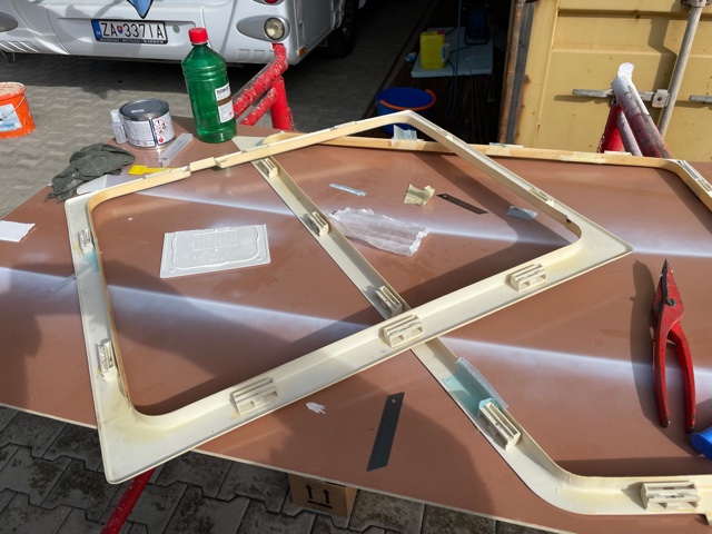

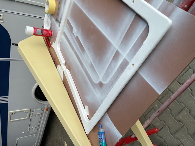

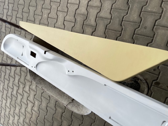

Pozdravujem,

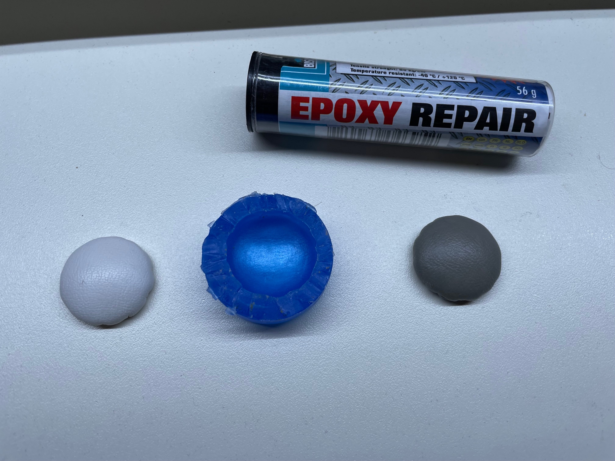

tak konečne som sa dokopal k úpravam karavanu. Tentokrát zažltnuté vnútorné plastové lemy okien. Tentokrát som nevolil fóliu kôli velkej spotrebe ale aj krehkosti už starého, popraskaného plastu. Použil som nástrek akrylovým sprejom. Po vyčistení a odmastení isopropylalkoholom som ako základ použil akrylovy sprej základ na plasty od primalexu a vrchnú vrstvu bielu matnú, tiež od primalexu. Plasty sa mi lámali pri demontáži a musel som ich pospájať a spevniť epoxidom. Nakoľko som vyhodil všetky sklenené pásky a chcel som silnejší spoj, tak jediné čo som našiel bolo rúško a tak som konečne našiel jeho využitie v praxi, okrem iného Smile. Popritom som si nastriekal aj vchodové dvere.
Ako ďalšiu vec som konečne odlial zátky na tapacír v strope nad ležaním, bol to taký pliešok obalený kožou. Od zakúpenia mi tam chýbali dva kusy. Náhradu som nevedel zohnať a tak som si ju "odlial", už to len strieknem pred montážou a navrtam dierku a zašrobujem.
Tu sú odkazy na materiál, nepozeral som ceny, len aby ste vedeli sčím som to robil....
