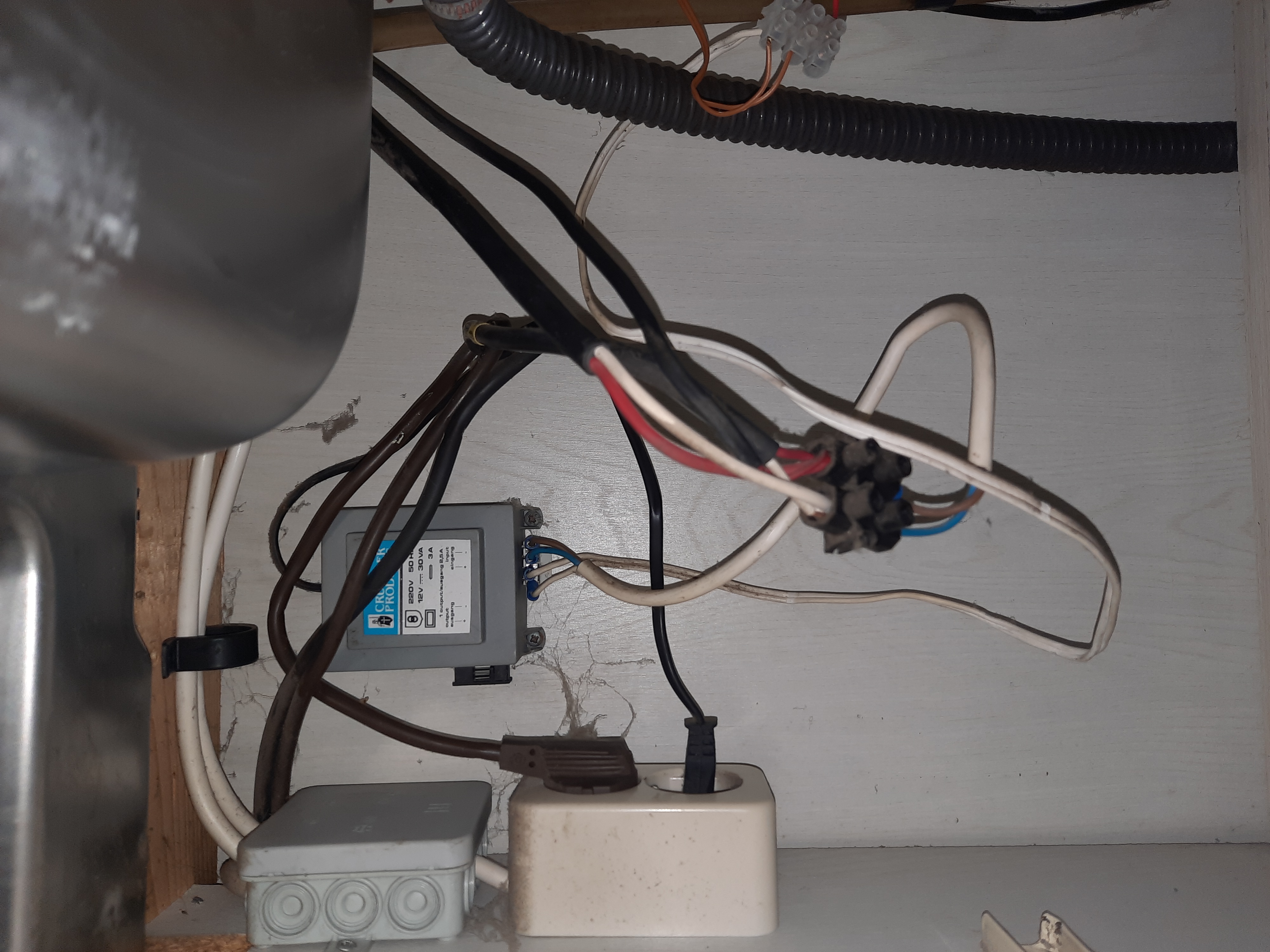

Zdravím vás. Zkusil jsem tedy proměřit. Na výstupu z trafa (bílá dvojlinka) je 14V, na vstupu jsem nemaměřil nic. Na svazku s čokoládou jsem nemaměřil také nic. 12V jde z trafa k čerpadlu na vodu a k bateriim v koupelně a v kuchyni, jinak na 12V nejde nic.

Jendaaa Připojili následující obrazek:
JendaaaNováček
Tak už je to jasný...po odpojení modrého a hnědého drátu z trafa a připojení akumulátoru vše svítí, dokonce jdou i čerpadla na vodu. Takže super a všem moc díky.
JendaaaNováček
Zdravím. Tak hotovo, vše funguje, tak jsem spokojen. Ještě jednou všem moc děkuji.
