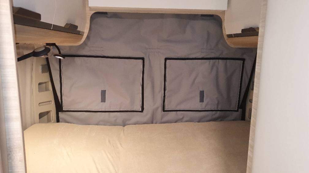

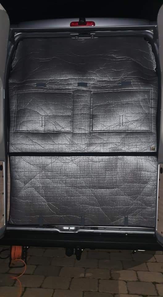

K uchycení se používají úchyty Tenax, jsou vycvakávací a tím pádem se to připevní velmi rychle. Prodejce mi poslal fotky jak to vypadá pro můj model, na příští zimu to nechám vyrobit.
Marhon Připojili následující obrazek:
