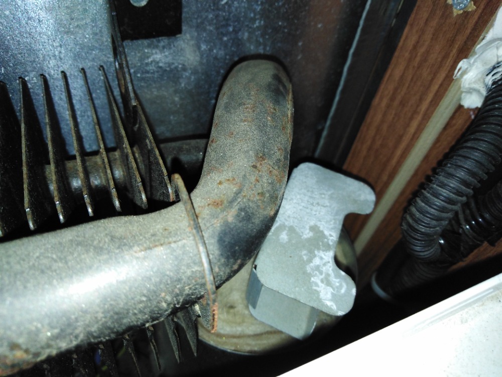

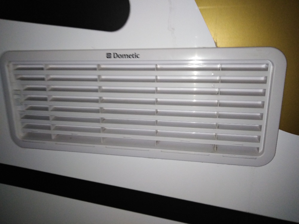

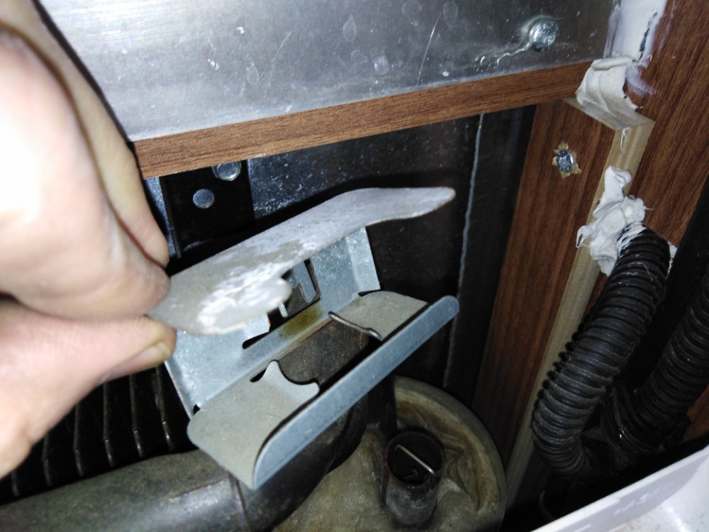

Zdravím v rodině přibyla obytka 2017 mám dotaz ohledně komínku z lednice. Přijde Vám normální, že spaliny nejdou přímo skrz mřížku ale pouze do meziprostoru a ještě k tomu na kabely. Je vidět v inzerci poměrně dost vyhořelých obytek aby to nebylo od tohoto. Děkuji za názory foto originálního řešení v příloze. Děkuji

No nevím, za mě tam chybí ten komínek. Ale možná nějaký nový inovativní řešení ....
pavel2Člen
Jasně na svém 2004 klasika komínek s přerušovačem tahu ( šikmé T éčko) a ven přes mřížku. spaliny a teplo frčí ven.
Lubos a DasaLubos a DasaČlen
Ona i ta mřížka mi připadá jako spodní a ne horní. Nevidím tam otvor pro komínek a vývod spalin.
