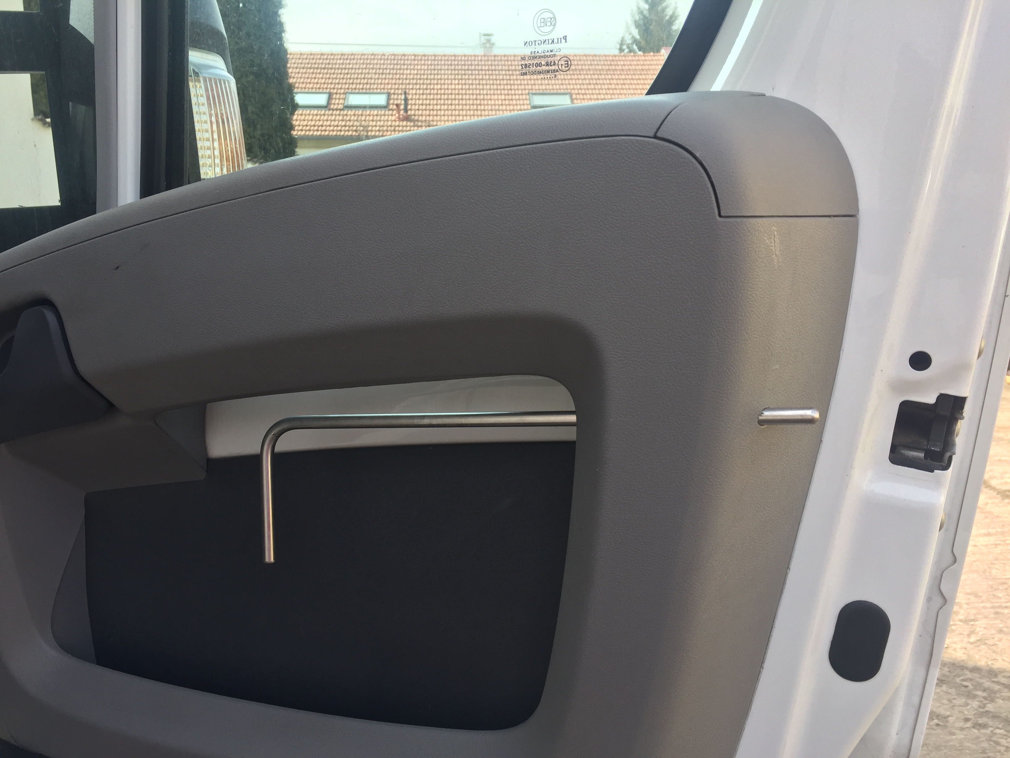

petr a pajaČlen
Ahoj já to řeším jednoduše...asi takto!!! nevím jestli se podařilo nahrát obrázky ,jestli ne tak mě napiš soukromou zprávu a já Ti je pošlu na e-mail.

majsadrČlen
Ahoj davam kurtu mezi madla.
mám ve vestavbě vše co prodává tato firma Camperprotect a spokojenost
https://www.camperprotect.de/
Vybral jsem tyto řetízky proto, protože v noci mám zapnutý alarm s částečným zastřežením, a pokud by se někdo vloupal, tak se mu podaří kousíček pootevřít dveře, to ihned zaregistruje alarm a rozhouká auto, prozvoní a pošle SMS na mobily. Řetězy mám zajištěné přední a boční dveře. Zadní dveře mám zevnitř zamčené visacím zámkem v plechu, který je taktéž od této firmy.
Když odcházím z auta v podezřelé zóně, tak mám přední dveře přijištěné taktéž na řetízkách a zapnutý alarm. Pokud se někdo vloupá, tak stejný scénář s alarmem, hned vím, že se někdo pokusil otevřít dveře a můžu doufat, že ty řetězy neřešil a zdrhnul.

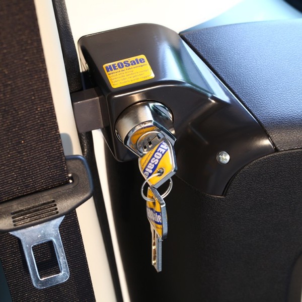

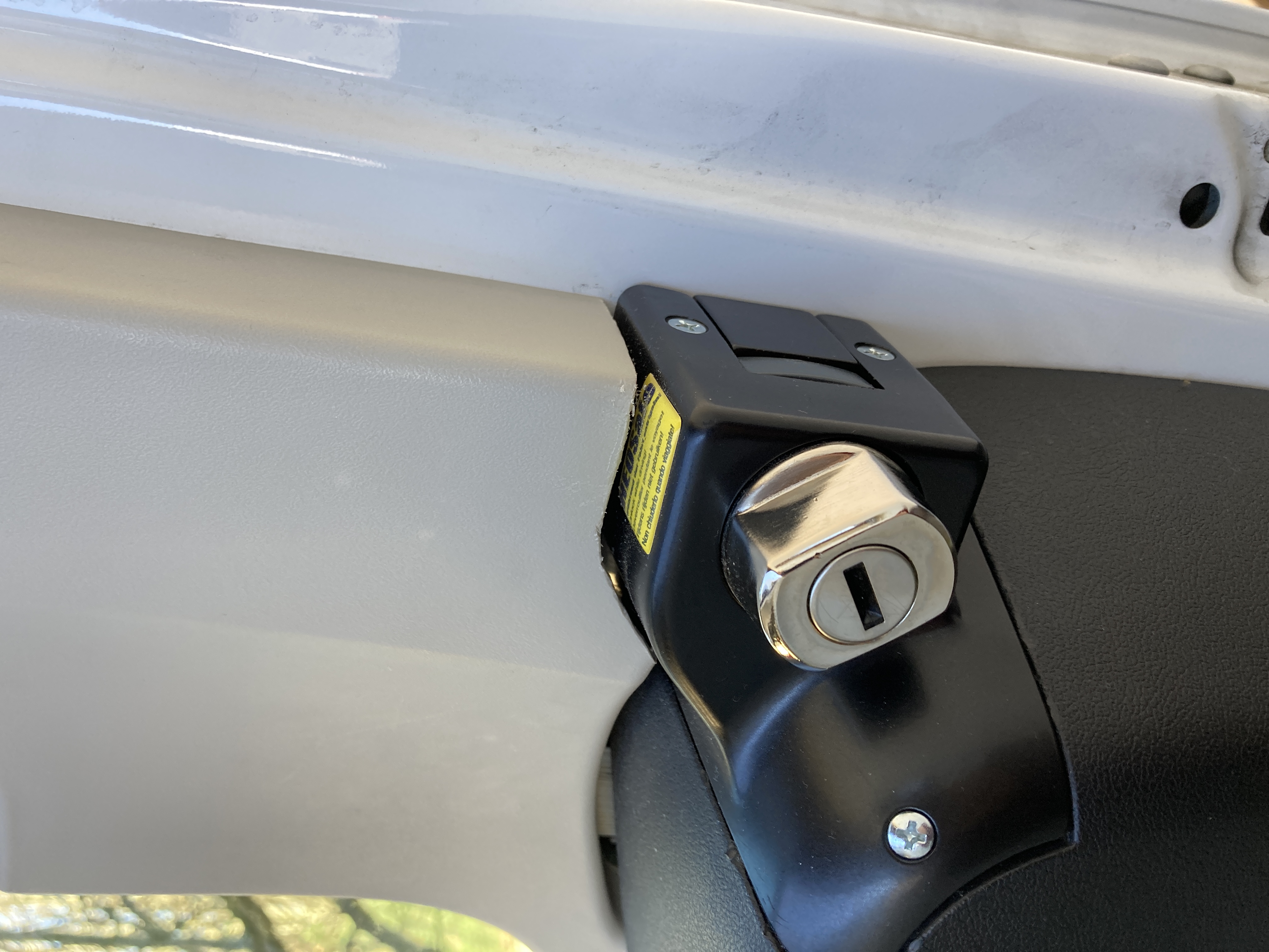

Já mám HeoSafe a myslím, že se nusíš bát té montáže. V sadě je šablona na vyříznutí tvaru zámku do krytu Remis. Je tam vše popsané. Na vyříznutí jsem si jen koupil takovou malou kotoučovou pilku do vrtačky.
