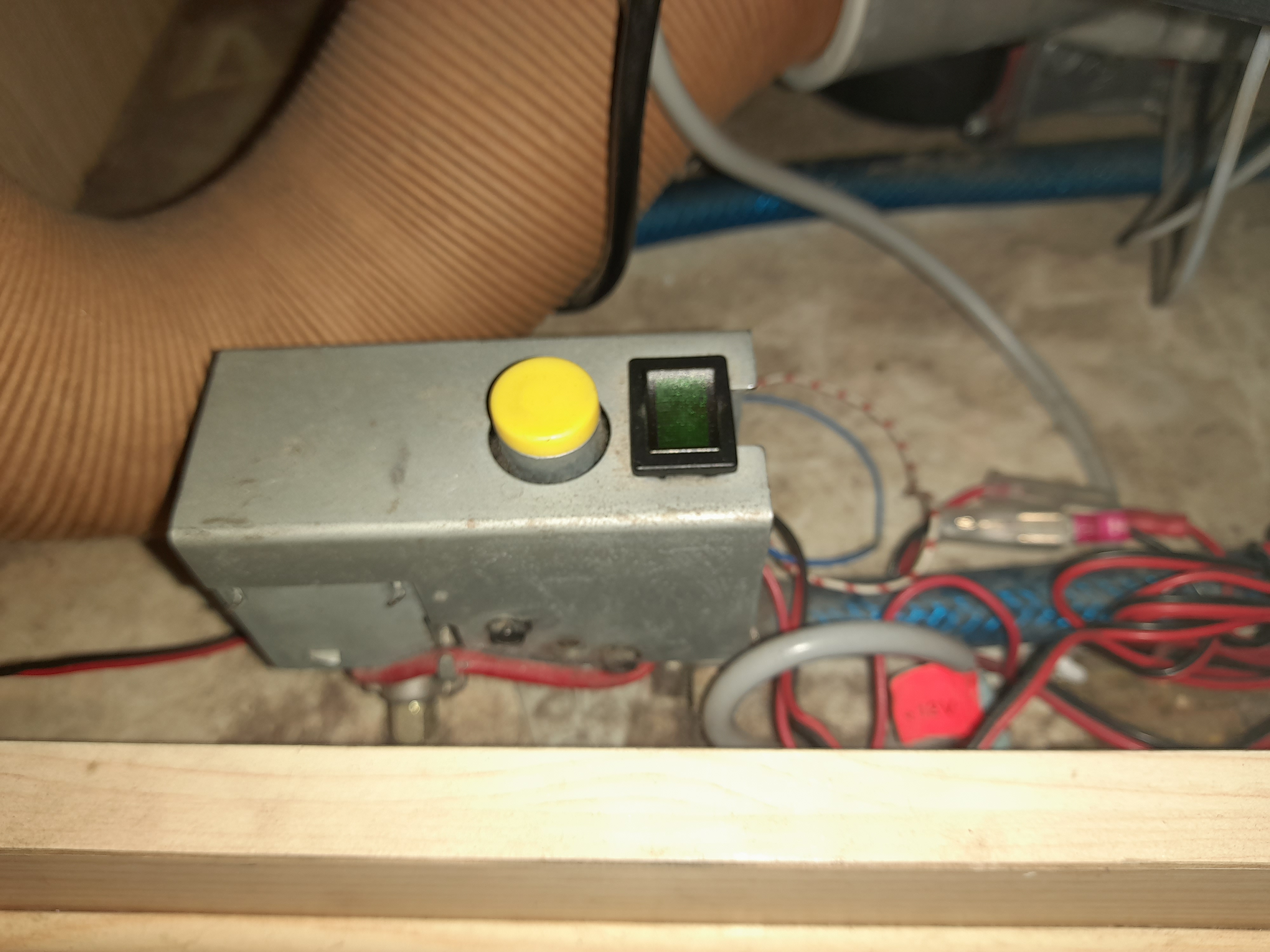

Dobrý den,
potřeboval bych rovněž poradit ohledně správné funkce protimrazového vypouštěcího ventilu.Obytné auto máme od loňska. Přes zimu jsme letos nejezdili. Před zimou jsem se snažil veškerou vodu vypustit ze soustavy a proto jsem manipuloval s tímto ventilem. Mám starší verzi - žluté tlačítko a vedle přepínací tlačítko. Nevím teď v jaká je správná poloha, abych mohl auto zprovoznit na tuto sezónu, respektivě naplnit nádrž a systém vodou a nikde mi to neteklo. Děkuji za radu.
faulhammer Připojili následující obrazek:
