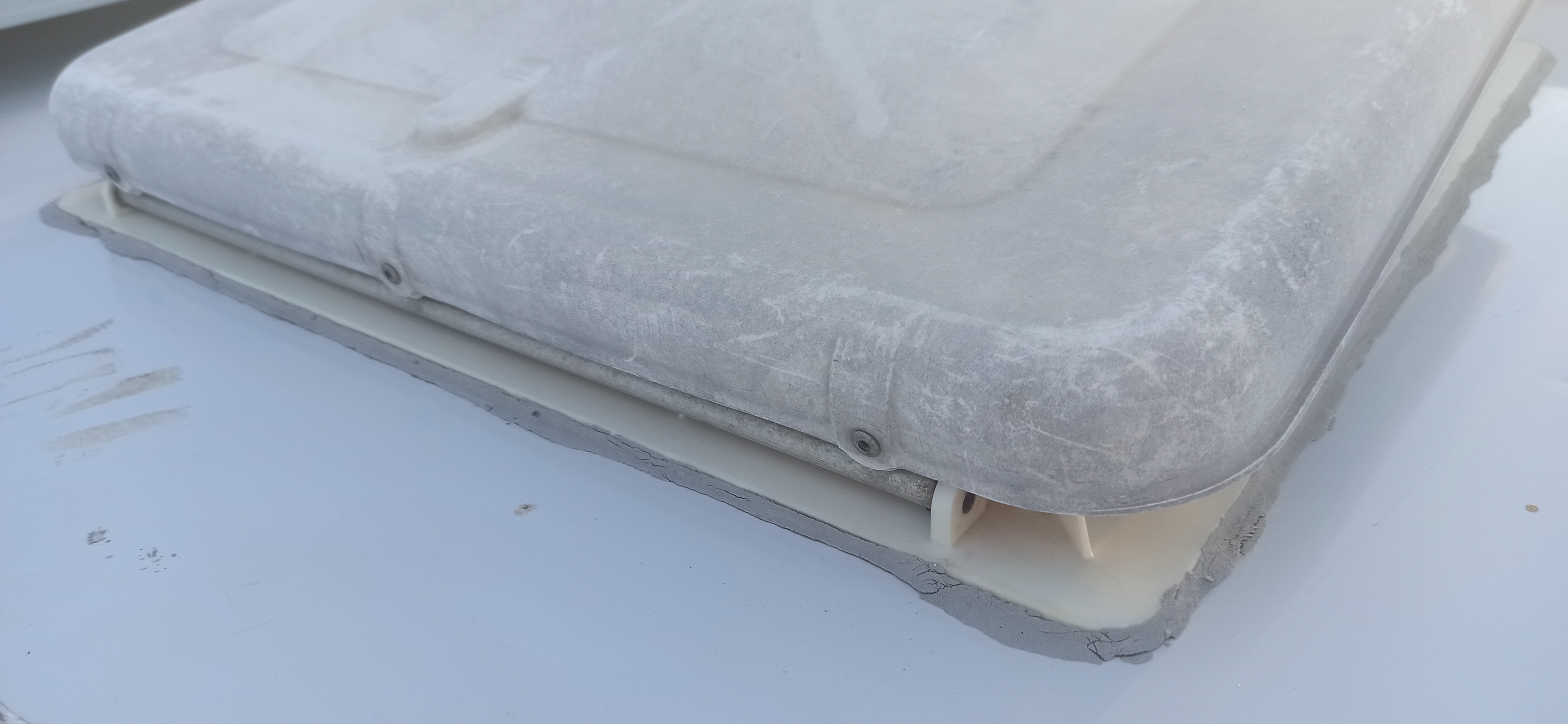

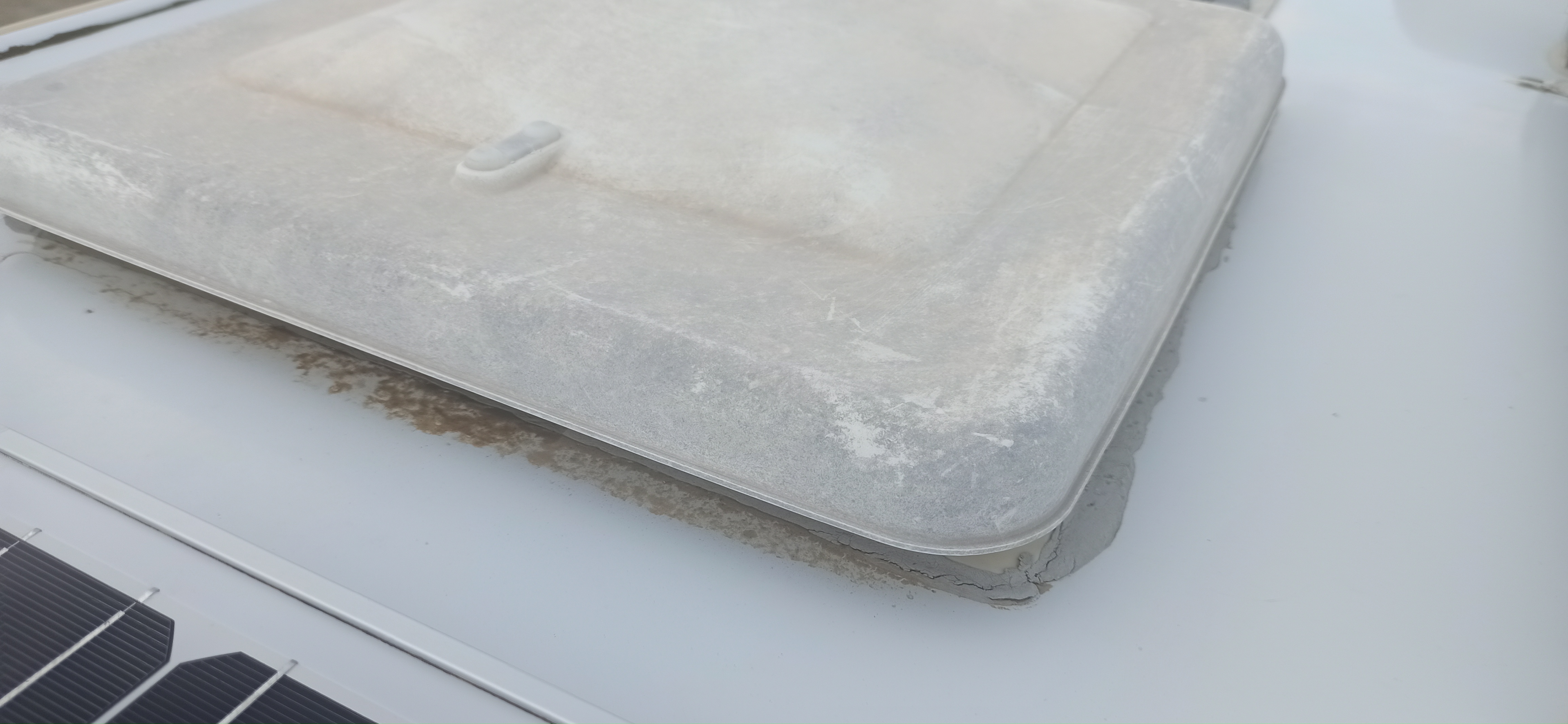

Má někdo zkušenosti nebo nápad jak rozdělat vrchní poklop tohoto okna od sebe? Potřebuju ho rozdělat a vyčistit. Je to střešní okno ve sprše.
Typ okna:. REISS(FAWO) D 2090, typ R102.
Viz foto.
Děkuji za pomoc.

Konkrétně tohle okno nemám, takže nemůžu prozkoumat, ale z fotek to vypadá, že nikde není žádný šroubek, ale na jedné straně budou nějaké packy a na druhé jsou nýty. Takže asi jedině opatrně odvrtat nýty, sundat, vyčistit a znovu přinýtovat. Jen pozor, aby nebyl ten plast stářím už tak zkřehlý, to by se mohl při jakékoliv manipulaci rozsypat nebo prasknout. Tahle stará střešní okna se běžně spíš mění za nová, protože na ně stačí pomalu pšíknout a už tam něco praskne nebo se zlomí..

Přesně takhle jsem uvažoval ale presto jsem doufal, že zná někdo nějaké kouzlo, no naděje umírá poslední...

Měl jsem podobné, rozebrat nešlo, tak jsem koupil jiné. Následně jsem se v dílně pokoušel o rozebrání, ale bylo to slepené, nerozebiratelné. Dostat se "mezi" se podařilo až po jeho rezštípání. Smile

Já bych to otřel jen co je vidět a dál se o to nezajímal.
Na tyhle staré věci, když se člověk špatně podívá, tak to praskne.

Rozhodně bych se zároveň zaměřil na odstranění toho strašného tmelu podél okna a udělal tam něco nového, 🙂
