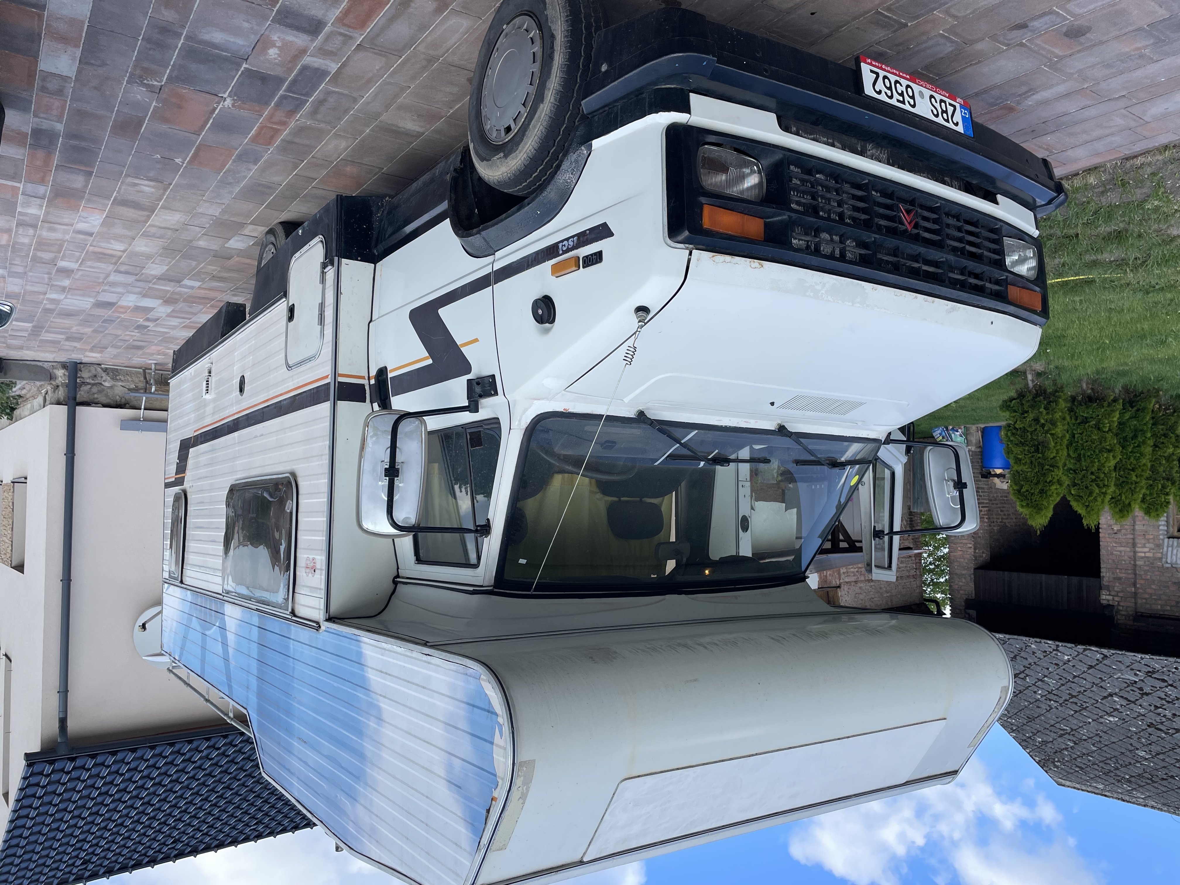

Norbert Připojili následující obrazek:
Napřed zjisti jestli je to to co jsi hledal. Za rok budeš chytřejší a ochotný si koupit třeba něco novějšího s motorem 2.8 který je nesmrtelný.
