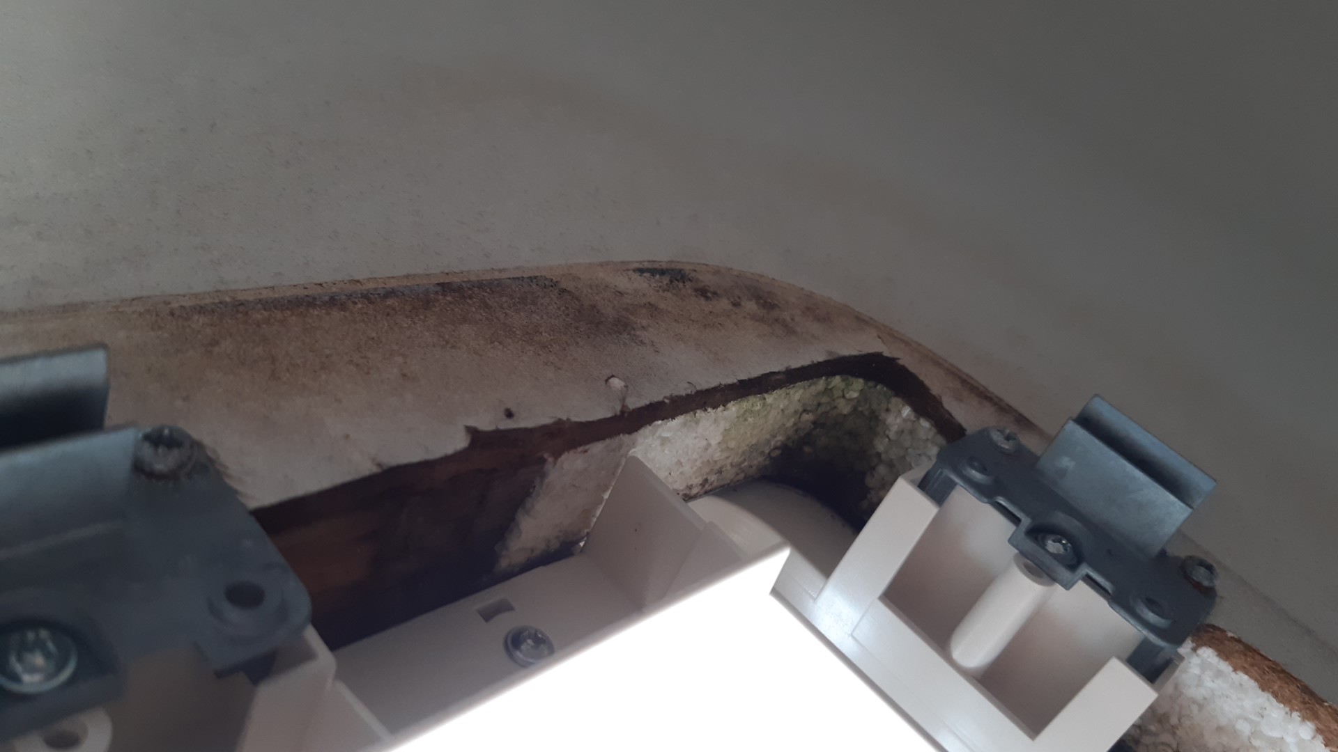

Já furt řešil vytrhávající se kolejnici se závěsy vzadu i upředu když se při slézání přisedli k matraci a nakonec jsem tam našrouboval GK hmoždinky od Fischera a od tý doby je klid.
