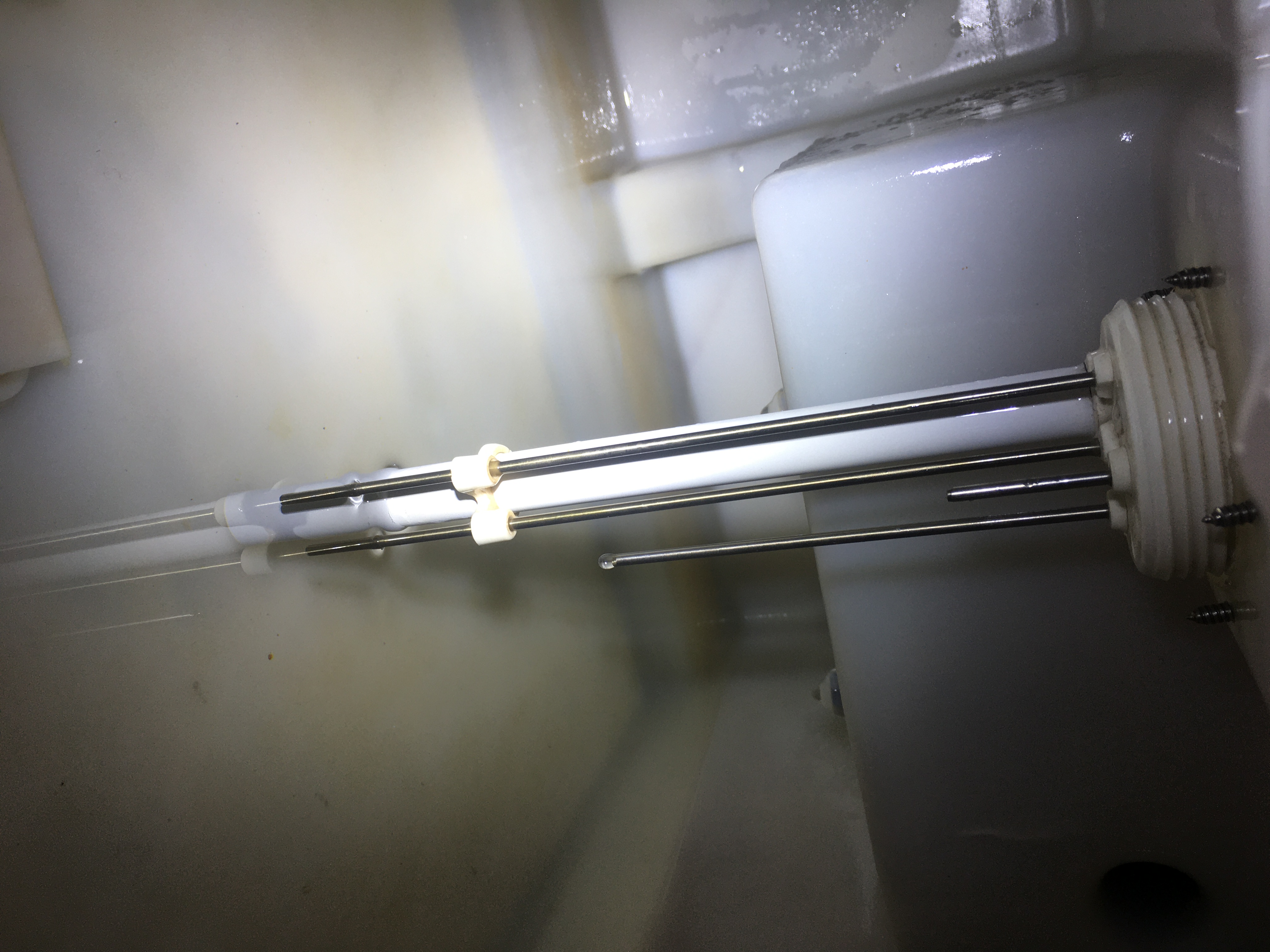

Když klesne hladiny vody pod elektrody měřáku hladiny - deaktivuje to čerpadlo - znovu zapnout nejde dokud se nedoplní voda. Což je ok... hlídá to aby čerpadlo neběželo když se třeba stane nehoda...
Problém mám ale ze pokud měřák hodí chybu tedy se chová jako ze není voda nebo je odpojený čerpadlo vypne...a nenaskočí dokud se měřák znovu neoživý...
Dekuji
Zlama Připojili následující obrazek:

No, ja by som nevylučoval možnosť, že dané auto má blokáciu chodu čerpadla od prázdnej nádrže vody. Ako prvé skús preskúmať samotný merač hladiny - koľko káblov k nemu vedie (či viac ako dva), vytiahnuť ho, vyčistiť tie meracie elektródy (ak to teda nie je plavákový, ale nejaký kapacitný hladinomer).
Ak máš doma elektrický multimeter, možno by bolo dobré na kábloch identifikovať, ktorý kábel slúži na blokovanie chodu čerpadla. A následne to skúsiť nasimulovať ponáraním do / vynáraním z vody, či je to tak naozaj.
Ak sa to potvrdí, tak buď opraviť hladinomer, alebo zohnať nový, alebo vyklemovať (resp. odpojiť) blokovanie chodu čerpadla od prázdnej nádrže. Ja pri tlakovom systéme aj tak odporúčam ľuďom vypínať čerpadlo (vypínačom na paneli) pri dlhšom opustení auta - aby sa nestalo, že nejakou vzniknutou poruchou/netesnosťou vyčerpá celú nádrž niekde do interiéru.

Kabel k němu vede jen jeden... a ten do ovládacího panelu...
Uz jsem domluvil elektrikáře příští týden na to koukneme...
Novy nepůjde napojit na můj panel bohužel už něco pamatuje tedy nebude kompatibilní ... tedy hladinomer pravděpodobně odstavíme...
