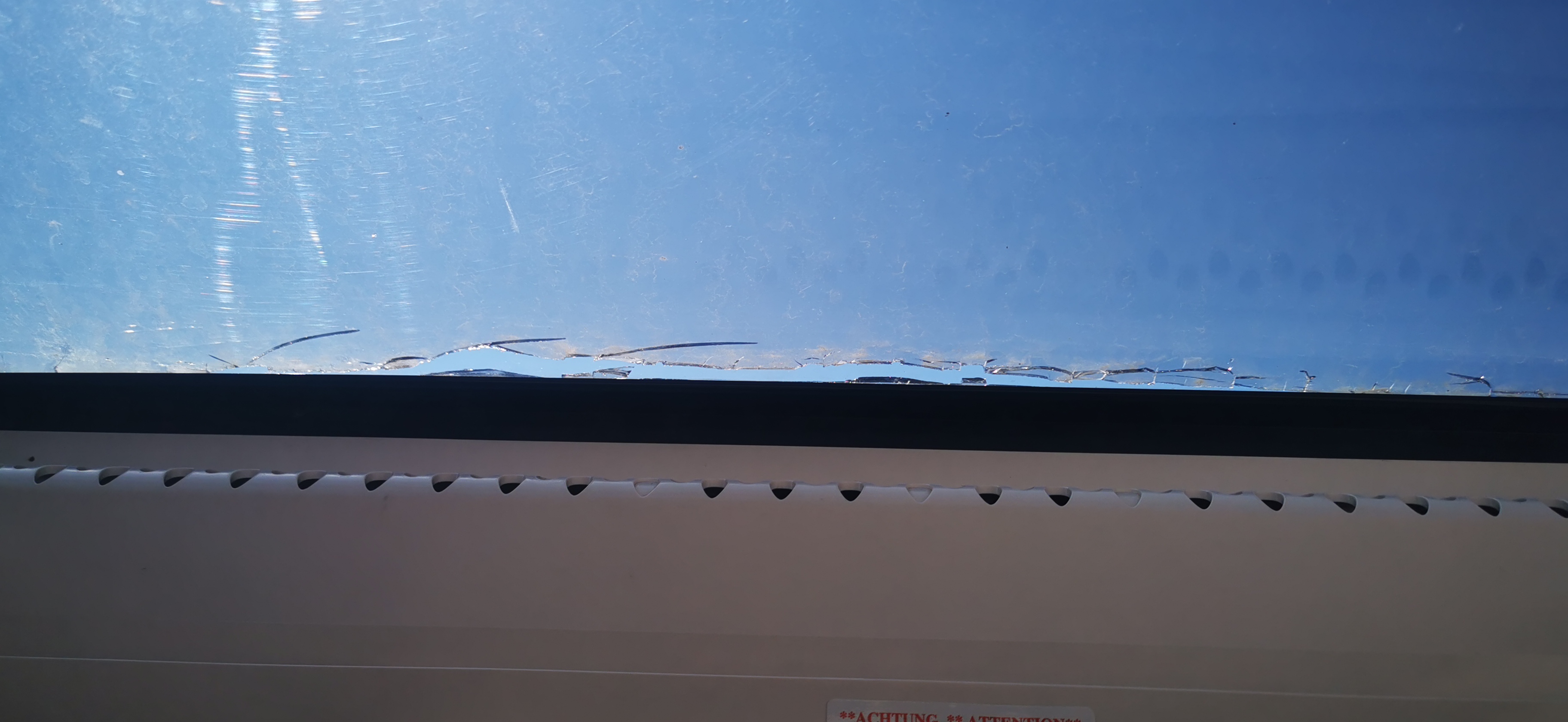

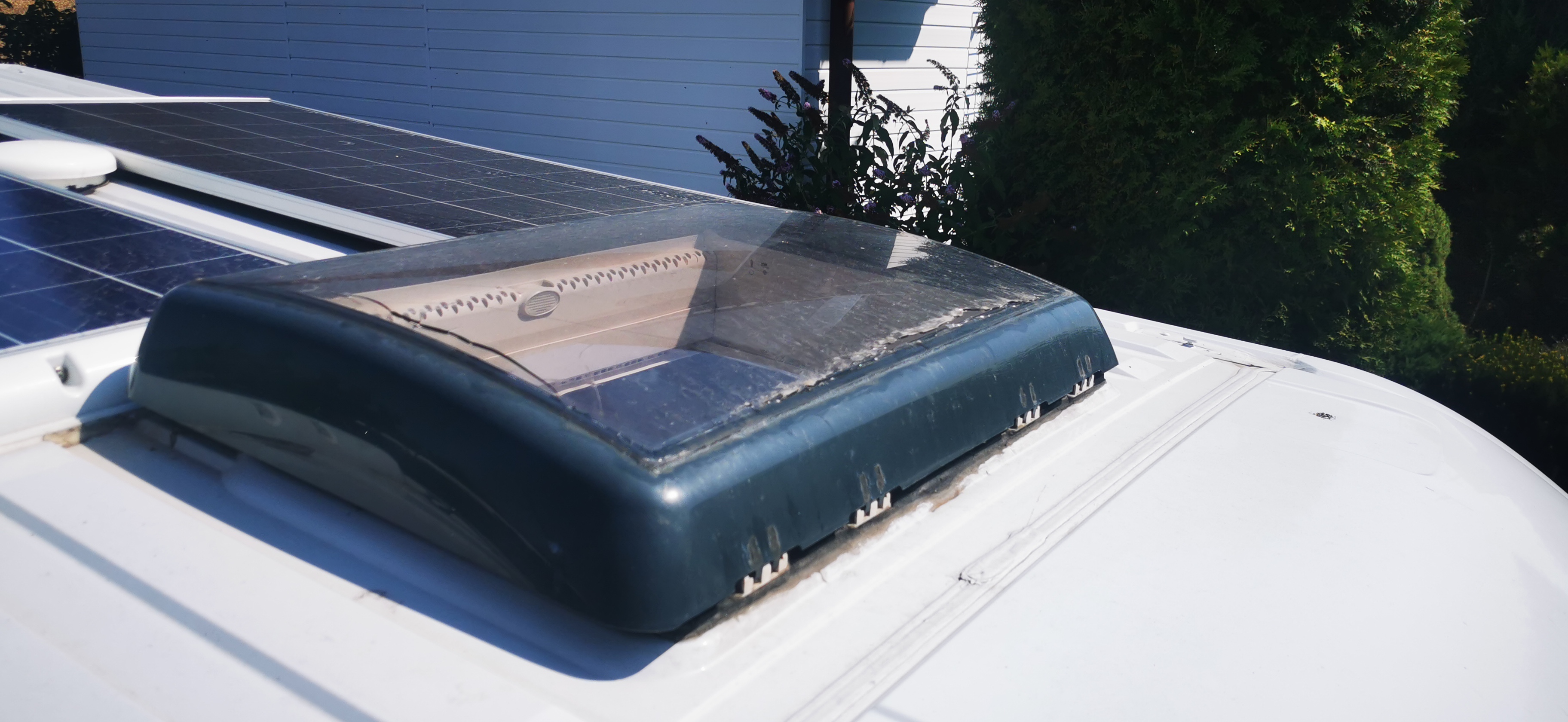

Ahoj, chtel bych se zeptat zkusenejsich. U dva roky stare vestavby nam rozpraskala horni vrstva u stresniho okna Dometic Midi Heki, mate nekdo napad proc? Prikladam foto. Nahradni dil "sklo" na stavajici okno neni momentalne dostupny. Budeme tedy muset koupit cele okno. Nevim jestli mame verzi s trvalou ventilaci, nebo bez trvale ventilace. Jak se to u stavajiciho okna pozna? Popripade jake by melo ve vestavbe byt?
mkovi Připojili následující obrazek:
allfaallfaČlen
Okno bez ventilace má na tom horním otevíracím dílu nalepené těsnění, okno s ventilací ho nemá.
@mkovi
auto bez nuceného větrání, jinak bys měl průvan za jízdy, což by bylo velmi rušivé. Přívěs obráceně většinou.

Také sháním to samé nové okno po zásahu vandala. Rám je ok. Asi bych dal rovnou s ventilátorem 12V, zatím pátrám. Vestavba, bez klimatizace.
