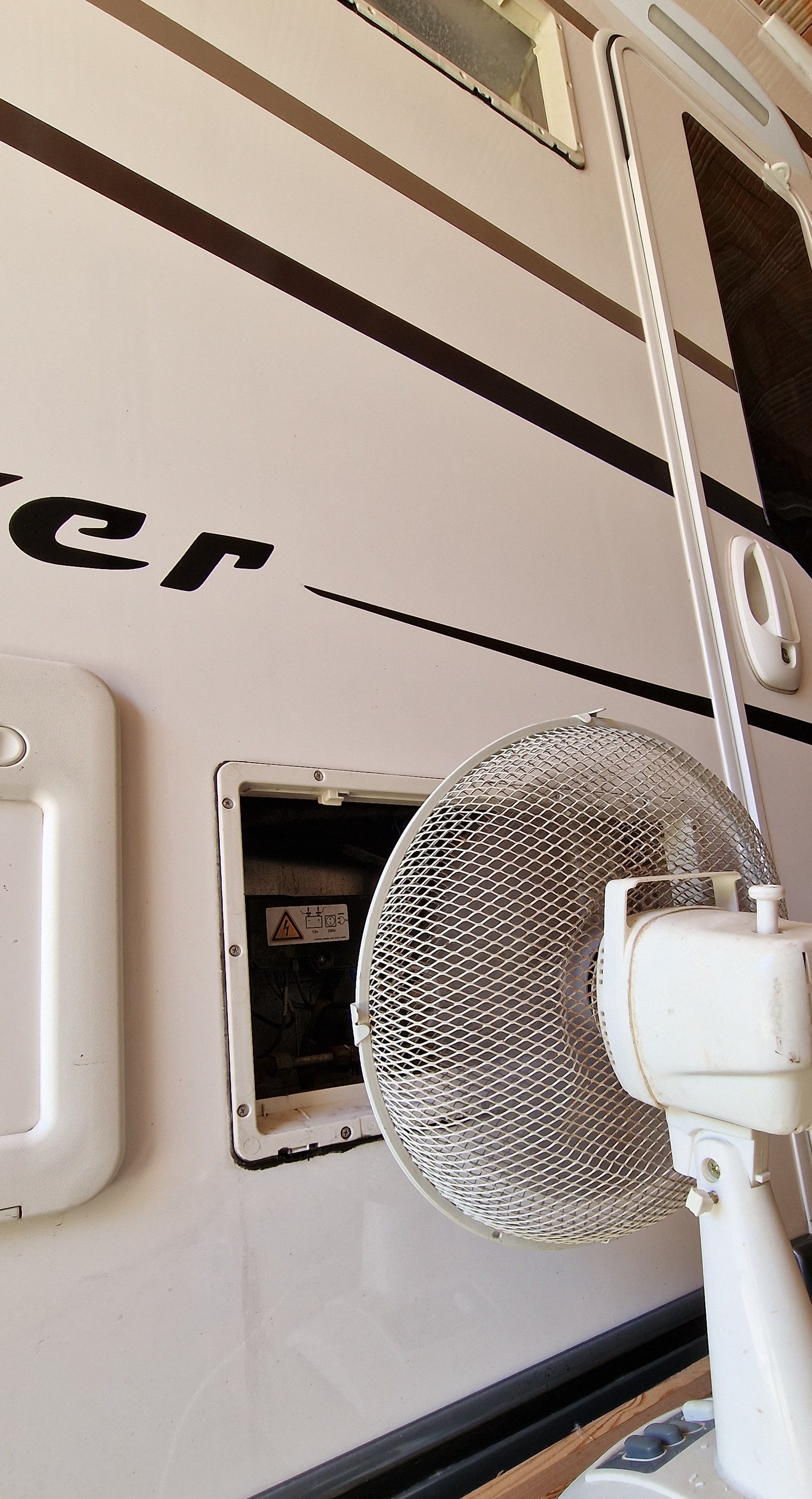

Chladničku současné vedro nachytalo na švestkách. Z -16°C je po dvou dnech +2°C. To není vůbec dobré. Byla nastavena na 3 stupeň z 5. Jede na elektřinu. Nasadil jsem provizorně větrák a jsem zvědav co to s ní udělá. Také jsem ji nastavil na plný výkon.

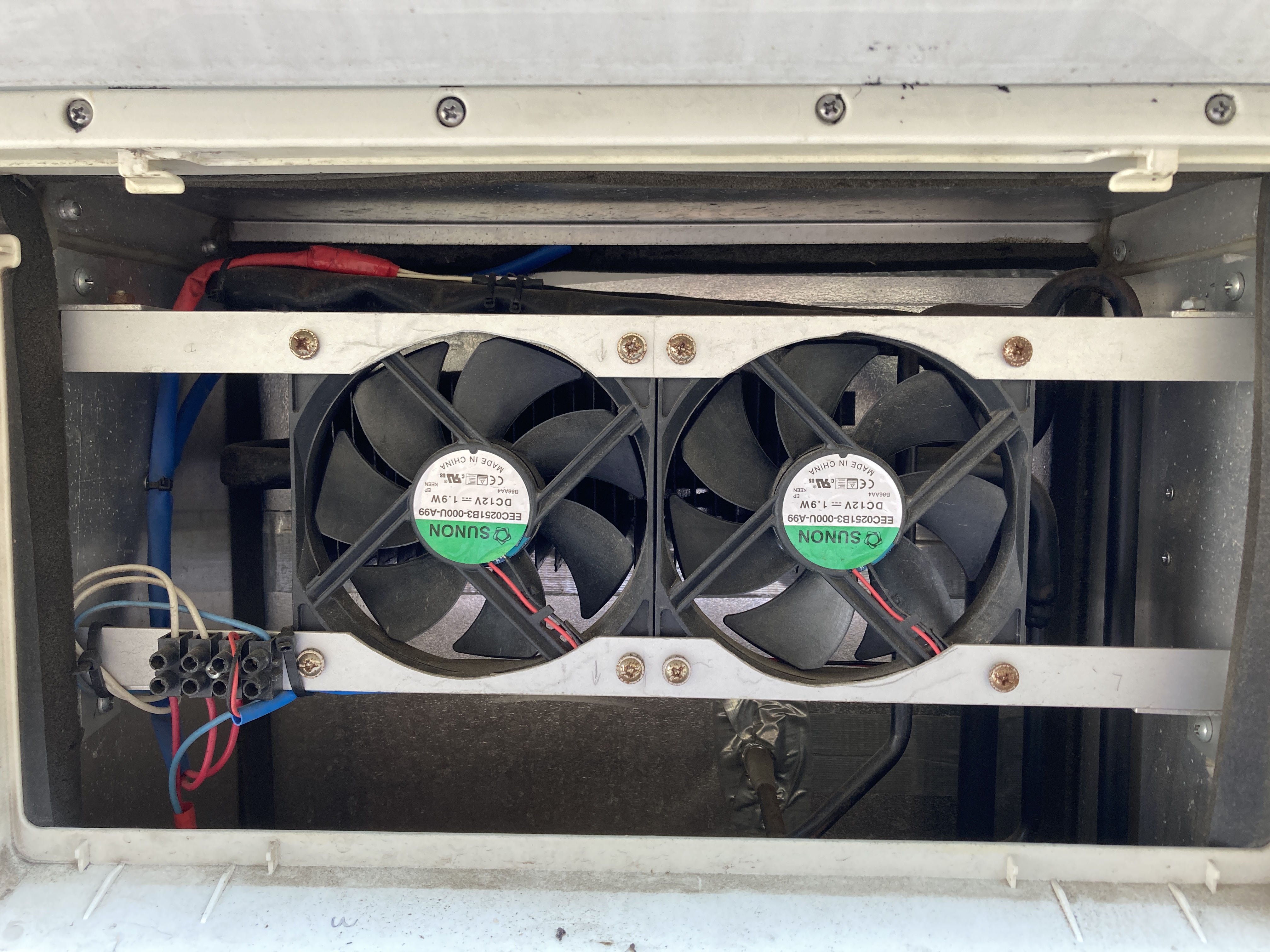

V červnu v teplém Chorvatsku přestala chladit, mrazák jakž takž stíhal, nefungovala ani na plyn, 230V, 12V i demontáž a otáčení již nepomohlo, 16 roků a dosloužila. Už se nevzpamatovala, čest její památce! Včera vyřešeno instalaci nové lednice a zabudováním ventilátoru s automatikou. Tak snad ta současná tepla zvládne...
Moje zatím stíhá, ale až po doplnění ventilárotů. Nejhorší pro její chod a vnitřní teplotu jsou časté "návštěvy" Grin. Taky je vhodné zastínit horní mřížku, třeba jen částečným vysunutím markýzy.

Včera večer jsem nakonec provedl restart chladničky, protože zkrátka v mrazáku byly stále teploty lehce nad nulou. I když jsem použil větrák viz foto u prvního příspěvku. Nechal jsem ji nekolik hodin odpočnout.

ps: Účinek větráku nejsem schopen zaznamenat. Asi žádný, nebo zanedbatelný. Já si to trochu myslím u vysokých chladniček. U těch nízkých to bude znát víc.

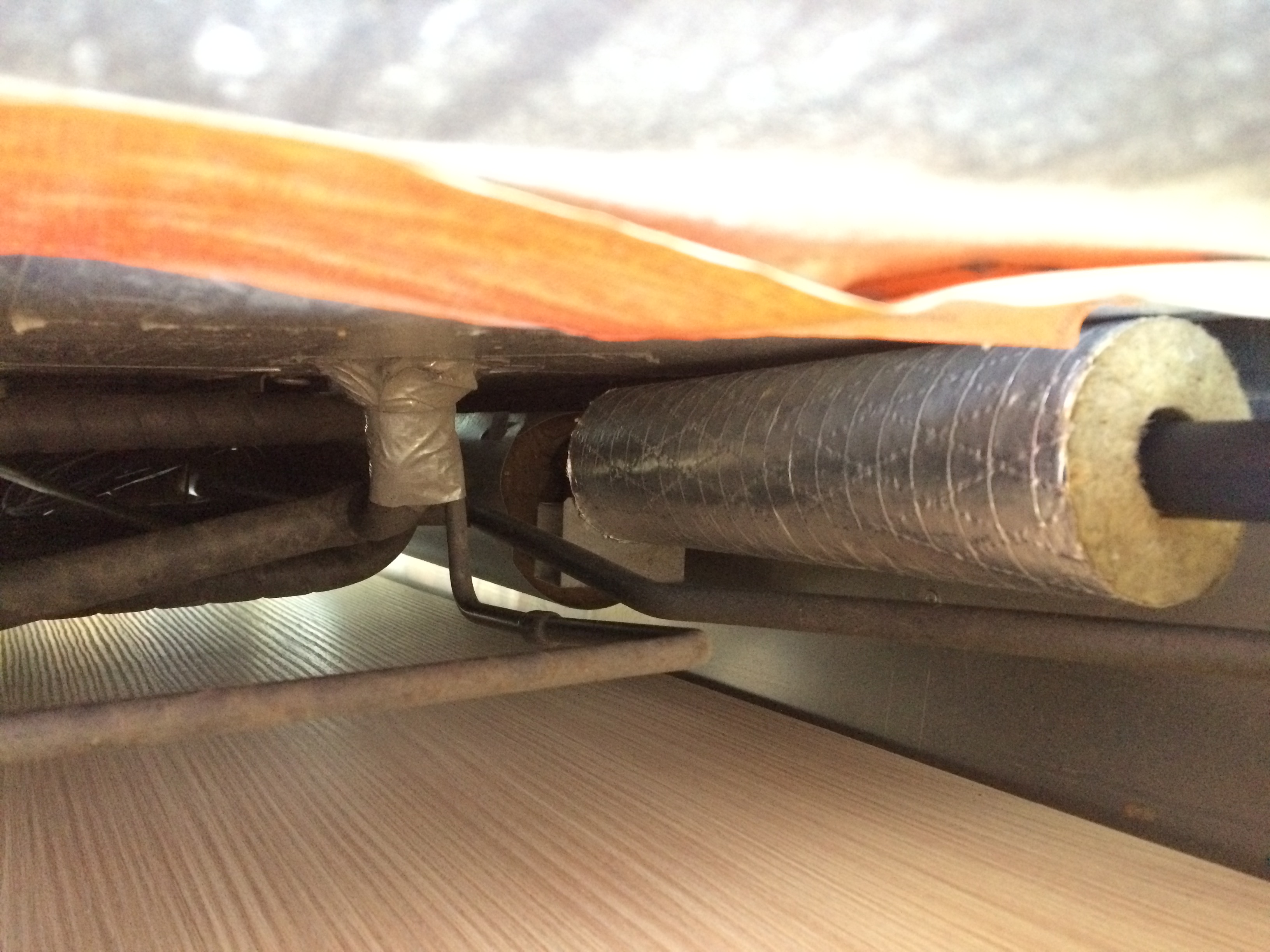

Já si myslím, že u vysokých ledniček není dobře řešena izolace komínku, vede po celé délce ledničky a izolace není dostatečná. Zahřívá se tím horní části výparníku a účinnost se snižuje. Určitě pomáhá přidaný horní ventilátor a odsávání tepla. U nízkých ledniček tento problém není tak markantní.

lednička elektolux asi původní z roku 1999 a v těchto vedrech velký mrazák mínus 12 stupnů v ledničce dole plus 8 stupnů a nahoře v ledničce 12 stupnů plus večer když se ochladilo tak mrazák mínus 17 stupnů dole plus 5 stupnů a nahoře 10stupnů a chladím na plyn a když jsou vedra tam zapínám dva ventilátorky

Mam Dometic a kdyz bylo venku 36 tak vevnitr v mrazaku byla zmrzlina uz trochu mekci, kdyz jsem vyndal plastove mrizky tak se chlazení hodne zlepsilo a zmrzlina uplne ztuhla. Pridavne vetilatorky jsem koupil ale dodnes jsem je pro lenost nenamontoval...
