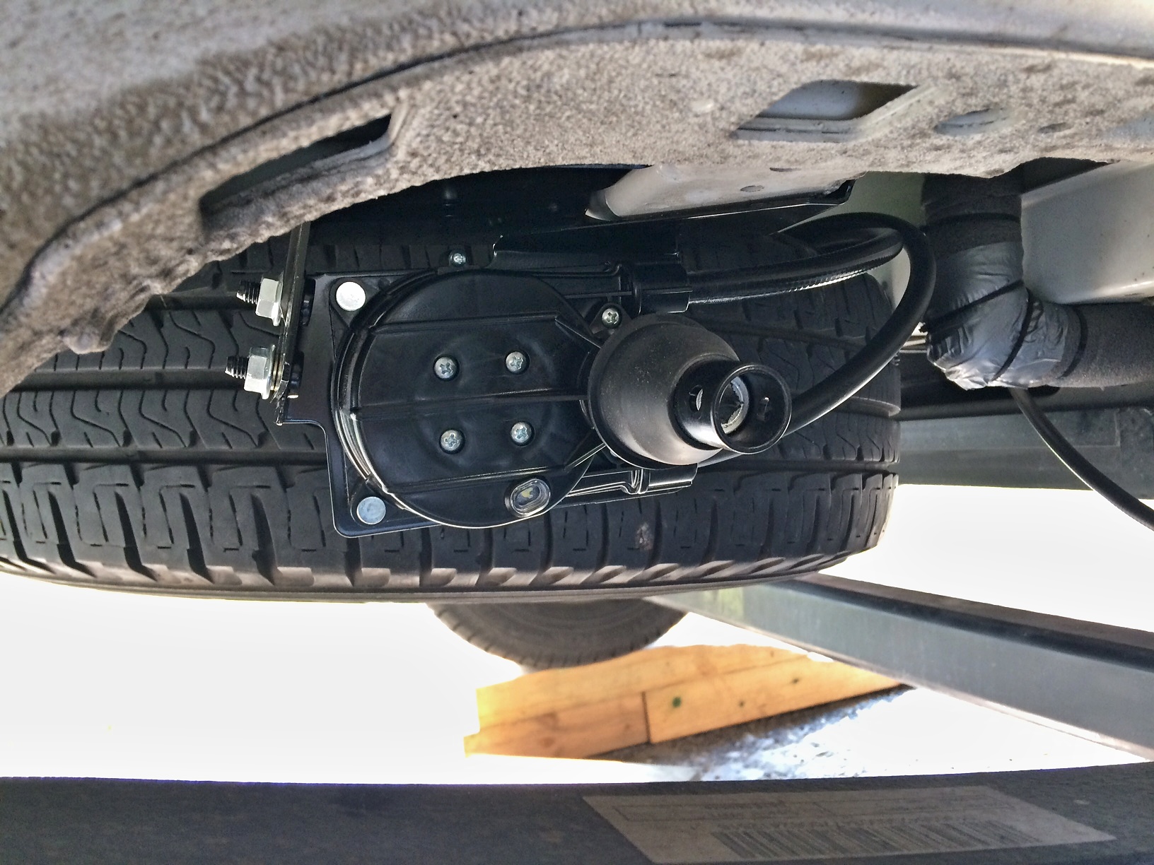

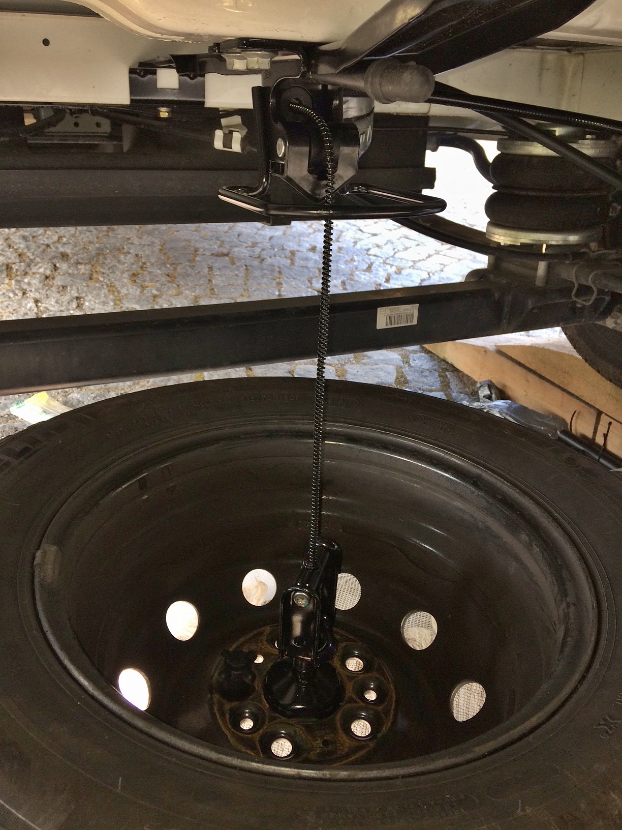

Vlasta1 napsal:
@Vlasta1 - Klasika pod autem - originál držák Ducato. Již na druhém autě. Naštěstí nikdy nebyla potřeba, tak jen promazávám mechaniku.
Souhlasím, taky jsem to tak řešil.
