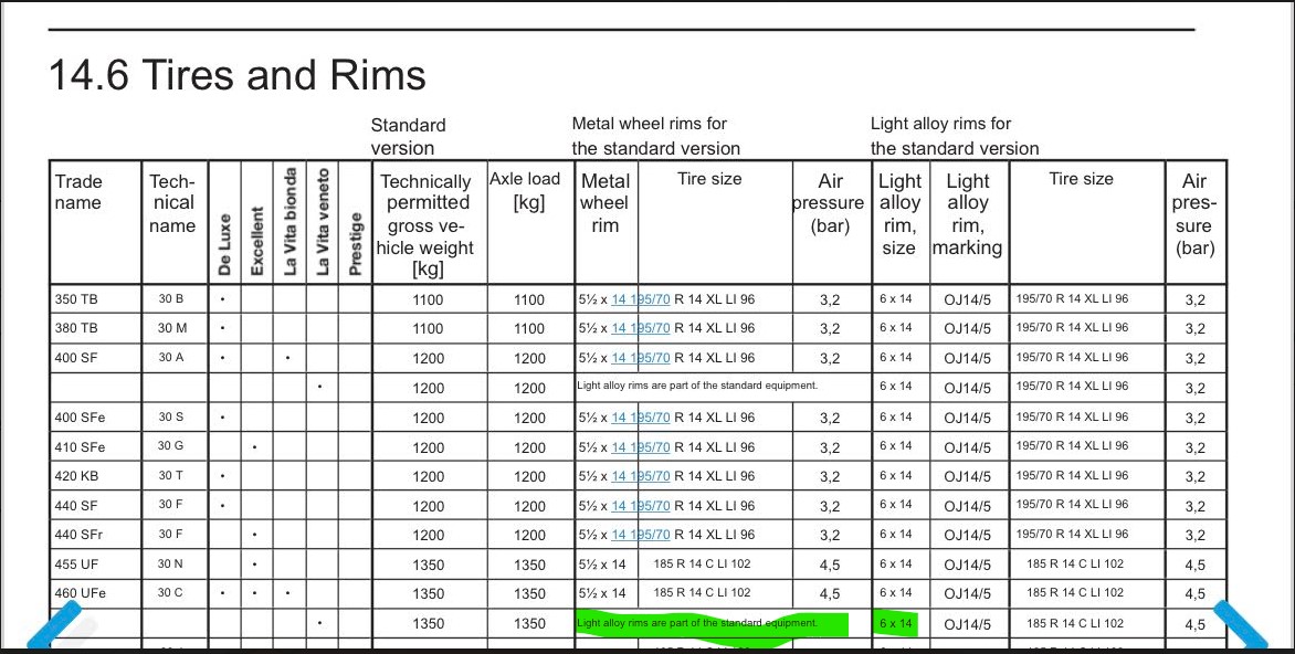

nene nemám.. jak jsem už psal s karavanem jezdím 4 roky a vůbec mě nenapadlo, že bych tohle někdy řešil. Dovoz z Německa, žádné extra doklady k tomu nebyly. Jen jsem našel v origo katalogu že tam opravdu mohou být. Ted čekám na vyjádření z Německa a pak se uvidí Smile
LockyLockyČlen
Katalog:
Locky Připojili následující obrazek:

V TP mám 5.5J X14 ET30, rozteč tam napsanou nemám, ale podle Hobby katalogu tam je 5/112 a mají to tak všechny Hobby karavany od 350TB-560Cfe Dvounápravový mají 4/100 ET30. Přičemž všechny jednonápravový můžou mít i ALU kola 6x14 označení OJ14/5. Gumy mají jednonápravové nad 1200Kg 185 R 14C LI 102. Vycházím z katalogu 2010. Možná to ted ty aktuální modely mají trošku jinak. Takže ano když mi úřady budou dělat problémy budu muset sehnat kola 5.5J X14 ET30 5/112 a z ALU kol si asi udělám květináče Smile

Já jen abych to tady nějak uzavřel, kdyby to náhodou někdo musel taky řešit. Takže jde to Smile Před 14 dny jsem úspěšně absolvoval technickou na těch samých kolech na kterých mě vyhodili. Jen tedy co potřebujete s Hobby vyřešit. COC Certifikát mi byl k ničemu, protože podle VINka jsem tam ty kole opravdu mít neměl. Tak jsem se na ně obrátil znovu a s odkazem na jejich ceník z roku 2010 kde bylo u mého karavanu napsáno že tyto ALU kolo jsou na karavanu z výroby, mi vystavili potvrzení, že tam opravdu mohou být. Potom co mi to potvrzení přišlo potou jsem ho musel nechat úředně přeložit do čštiny. Pootom zajít na Odbor dopravy kde mi podle toho za 50kč Smile zapsali nové údaje do TP. A a pak ta technická byla jen formalita Smile Takže komunikace s Hobby je výborná a jde to do táhnou. Ale trvá to, za měsíc ani náhodou. Ale lepší si kupovat nová kola Smile
