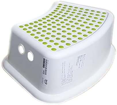

Moje žena je taky mrňavá, a tak má pod nohama takovou stoličku z IKEA ( FÖRSIKTIG ) za 59Kč, a je plně spokojená.
