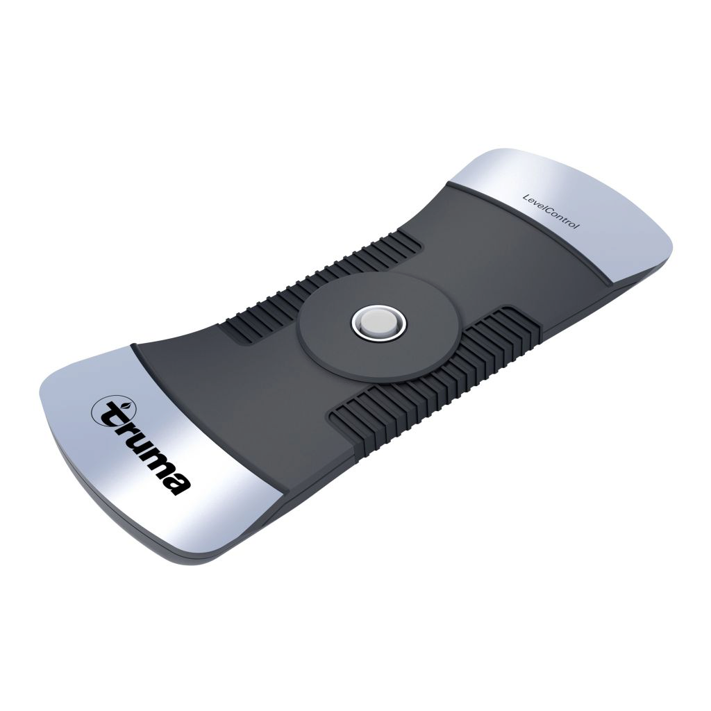

Jistě jste už na tuto možnost měření stavu plynu narazili. Viděl jsem to používat a jeví se mi to jako snadné a komfortní. Obsahuje magnet, kterým se přicvakne na spodek ocelové lahve. Na hliníkové se musí použít adaptér. Na kompozitky to nefunguje, nebo to někdo zkoušel?
Máte ho a jak jste s ním spokojeni?

Je to výborné, používám tento měřič plynu cca 1 rok a zatím naprostá spokojenost.

Jo, tohle se mi taky líbí, to bych klidně bral. Ale problém je v tom, že pro používání potřebuješ Truma iNET modul (alespoň to je v popisech a že to nelze spárovat přímo s telefonem byla odpověď i na jednom karavanistickém eshopu). A ten modul stojí skoro trojnásobek tohole měřiče, což už je prostě raketa. Ale jestli má někdo už ten iNET modul namontovaný (používá ho na jiné věci), tak je to určitě pěkná možnost, jak měřit plyn Smile

Používám...
Nejlíp funguje s Alugas lahvi.
Ale stačí i ten iNet box, protože když dojde plyn, posle hlasku na telefon... Pak jen ve 2:00 ráno vstanout a vyměnit lahev. Nemusím cekat, až to poznám podle chladu... Za ty peníze to stoji, topite na dálku a tak. Jsem spokojen.
S kompozitkama nevím.

Můj příspěvek byl nejspíš smazán, tak ještě jednou pro zájemce o LevelControl bez iNet System...
Truma LevelControl funguje již pár měsíců i autonomně bez iNet systému.
Stačí si stáhnout aplikaci Truma LevelControl z Google Play.

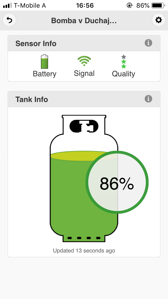

Muzu potvrdit, mam MOPEKA sensor, koupil jsem nedavno v USA. Nejdriv mi hlasil prazdnou flasku, tam kde se mi zdalo, ze jeste neco je a kde bych pri te nezime jeste i neco odtopil.Ale byla fakt skoro prazdna. Funguje jednoduse, appka v telefonu,bluetooth, za $50 mi to prijde dobry.
multi93 Připojili následující obrazek:

Chápu to správně, že MOPEKA čidlo leží pod lahví a měřící signál vysílá nahoru? Jak je to čidlo napájené? Ta cena 50$ je za jedno čidlo? Díky.

v sensoru je baterka - appka indikuje stav baterie, magnet drzi sensor na spodku lahve

Díky za doplnění. A ta cena? je to za jeden senzor? Objednával jsi to přímo v US nebo to sem někdo vozí? Mě se to netýká, ale pokud má někdo Alu nebo kompozitní lahve, tak mu magnet moc nepomůže.

$49 za jeden, $89 za dva, bez posty a cla

Ahoj. Zkouším právě tu Trumu a jsem z toho trochu zoufalý. Dnes už to jde v pohodě rovnou přes bluetooth v mobilu.
Průšvih je že chybí čeština a hlavně česko mezi zeměmi a české standardizované bomby v mém případě 11 kg propan, 10 kg propan butan a 2 kg propan butan. Navíc v cz návodu chybí informace jak mají tedy češi postupovat když to tam není. Jde tam ručně zadat parametry, ale chce to hmotnost (není uvedeno jestli náplně nebo prázdné bomby) a pak nějaká procenta která nevím kde vzít a když zkusím 100, 75, 50nebo 25 tak to stejně nejde. Mám cz 11 kg propan tak zkouším zvolit DE a jejich 11 kg propan a pak to jede, ale ukazuje to 2,8 kg obsahu. Pokud ale bombu zvážím tak má 13,8 kg a když odečtu hmotnost prázdné 10,3 tak v ní má být 3,5 kg a ne 2,8 kg takže to správně není..
