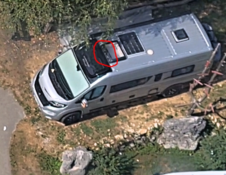

Mám v rok staré vestavbě střešní okno Dometic Seitz Mini Heki Style bez ventilace a toto okno začalo při jízdě nepříjemně pískat. Otočení ani výměna těsnění za nové nezabraly. Přivřel jsem k těsnění proužky papíru, abych zjistil, kde je mezera. Mezera je v šíři 10cm od středu na každou stranu okna v přední části, papírky v tomto místě šly bez jakéhokoliv odporu vytáhnout při zavřeném okně. V tomto místě má horní kryt okna takové zaoblení. Co s tím, je to na výměnu celého okna nebo pouze horního krytu nebo co zkusit?
hugo 007Člen
Prodává se jako originální příslušenství spojler před okno.
Dobrý tip, díky, ale já mám bohužel před střešním oknem hned Sky okno, takže není místo pro ten spojler.
Měli jste někdo podobný problém a že by řešením byla výměna celého horního krytu?
surficisurficiČlen
Spojler to stejně nevyřeší.Já s tím taky bojoval a nakonec jsem v Gumexu koupil v metráži pěnovou gumu mají ten rozměr co je originál ale guma je tvrdší.Pasovala do té spáry dost na fest já jí nedomáčk úplně dolu a když jsem okno dovíral sedla si přesně podle zaoblení okna a je klid.Tobě bych doporučil v místě kde máš mezeru gumu přizvednout a tak jak dáváš papírky do tě mezery tak dej podložku pod tu gumu.Aloha
