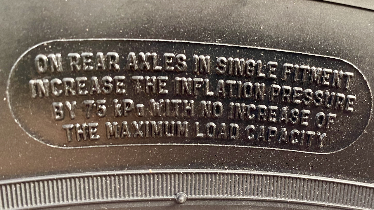

Mám to také tak. Foukám to Ale na předepsaných 5 a půl. Kromě toho je totiž na pneumatikách napsáno i viz obrázek

Někde jsem vyčetl že CP v označení pneu znamená, že je pneu zesílená, vhodná pro obytňáky a snese těch 5,5bar na zadní nápravě. Teď mám nafoukáno na 5,2 a o proti 4,75 je to tvrdé jak beton, těch 5,5 se mi ani nechce dávat...

Teď jsem mrknul na nové pneu a tam je, že na zadní nápravě může být max tlak zvýšen o 0,75 bar.
krabica Připojili následující obrazek:

Právě, že mění viz předchozí odkaz. Některé CP pneu to mají i vyražené.
Edit: Narazil jsem na kalkulačku tlaků pro obytňáky, která s CP pneu počítá a háže na zadek 5,5 bar, při C pneu pak odpovídající tlak...
https://www.tyres...-pressure/
Vyjádření Michelinu:
All sizes in the Michelin Agilis Camping range display the CP marking, indicating that they are certified for use on motorcaravans. This CP marking is provided by ETRTO (European Tyre and Rim Technical Organization) and it is specifically created for tyres capable of resisting occasionally severe driving conditions. The reinforced design of this tyre allows higher tyre pressure than the standard van tyre of the same size: 5.5 bar on the rear drive axlle.
Upravil krabica dne 09.10.2022 11:39, před 4 roky
