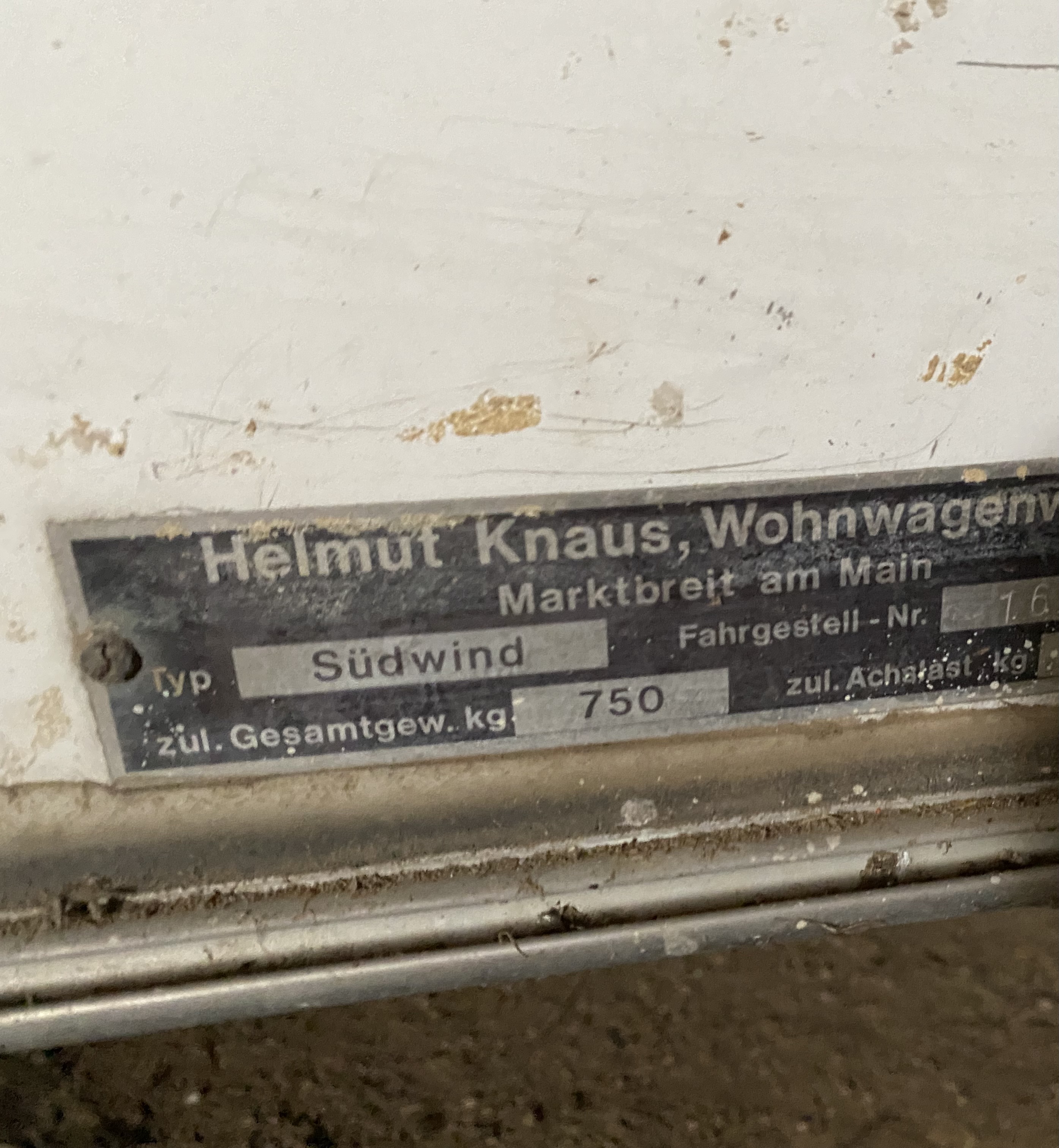

zdědil jsem po babičce karavan, ke kterému jsme nenašli nikde žádné doklady. Karavan je v docela hezkém stavu. Jsem poměrně šikovný, takže mě napadlo, že bych mu dal trochu péče a mohl bych ho občas vyvézt. Má tady někdo nějaké zkušenosti co by se s tím dalo dělat, abych to dostal na papíry a na kolik to tak přijde?
Popřípadě jakékoliv rady na co si dát pozor. Čemu se věnovat při opravách? (Počítám s přetěsněním oken, kontorlu elektra, plynu, kontrole povozku (nerezne))
Děkuji moc za veškeré názory a rady.
lepidaNováček
Přidávám foto pro info.
lepida Připojili následující obrazek:
img-4065.jpg img-4079.jpg img-4081.jpg img-4627.jpg img-4629.jpg img-4633.jpg
ShakerNováček
jestli je na znackach, tak nahlasit ztratu a meli by vystavit novy TP a pokud neni tak sehnat jine...
lepidaNováček
Bohužel ani žádné značky nemá... Sad
Ale děkuji moc za pomoc.
David
Nechat vylustrovat podle VINka. Projít dědickým řízením, nechat udělat TP, přepsat na "DI" a udělat TK.
lepidaNováček
A mohu se zeptat kde najdu na karavanu vin? Smile
Lubos a DasaLubos a DasaČlen
lepida napsal:
@lepida - A mohu se zeptat kde najdu na karavanu vin? Smile
Bude tam buď nanýtovaný štítek nebo je vyraženo někde na rámu, většinou to je z boku na oji.
Mysak230eMysak230eČlen
Tady bych asi řešil veteránský noty.
Jarda885Člen
Pokud seženeš papíry, technická kontrola nebude problém. Dělal jsem STK pro přívěs z roku 1975. S funkční nájezdovou brzdou a nerezavou packou (spojovací zařízení) to šlo. Evidenci musíš dohledat. Bez té to nepůjde.
Prodej to někomu na stavbu nebo na pevné stání. Je možné že veškeré těsnící hmoty budou ztvrdlé a jak se začne pohybovat po cestě tak do něj zateče a veškerá práce co s tím bude je k ničemu.Jestli máš čas a chuť tak si kup něco novějšího poškozeného ,nejlépe r.v. 2000 a mladší. Hlavně ať má funkční topení, lednici, vařič a nějaký solidní záchod. Hlavně budeš mít doklady nebo půjde přihlásit a pravděpodobně bude mít i stabilizátor tlumiče a dostane 100 Km což je určitě bonus i pokud tě ježdění přestane bavit a budeš ho prodávat.
