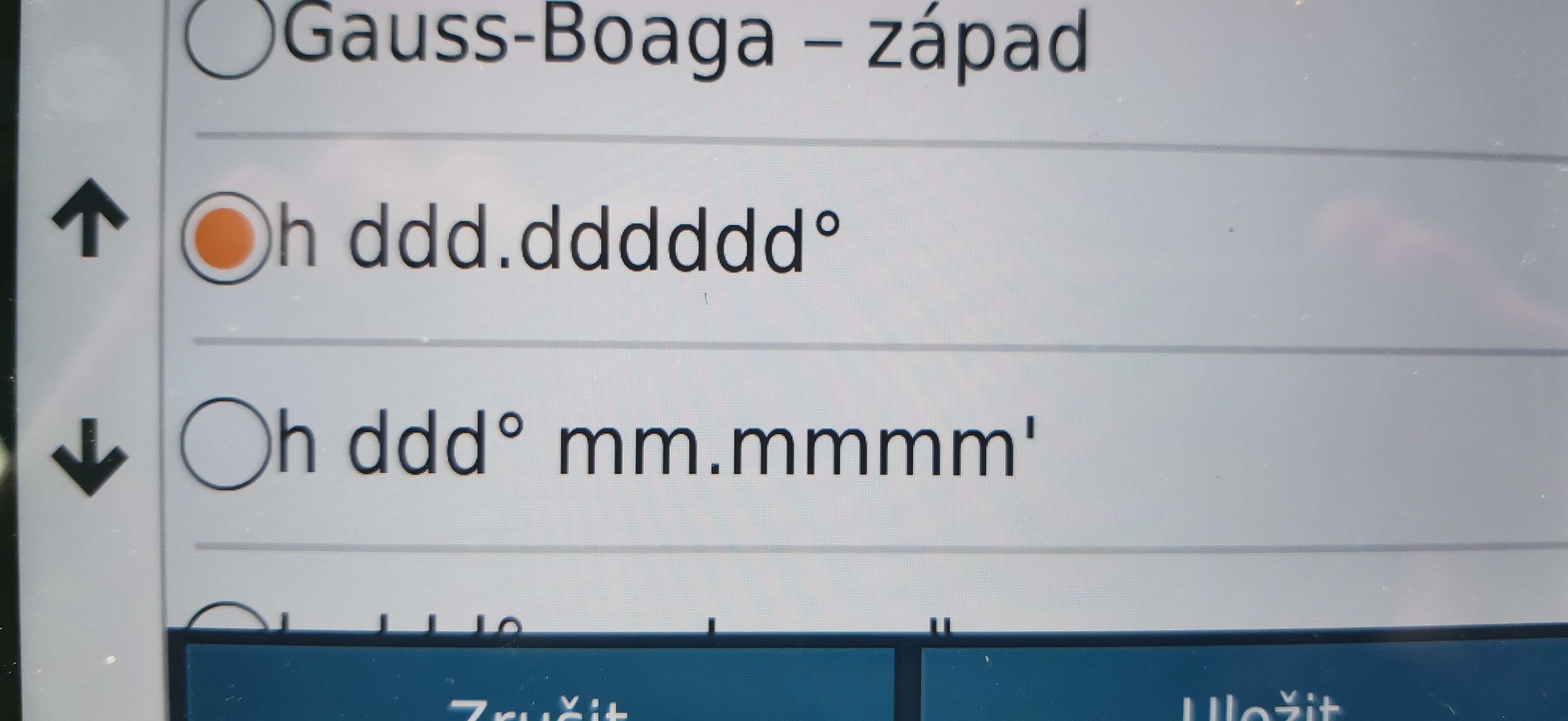

Zdravím, předem děkuji za radu.
Jak prosím mohu zadat souřadnice v Google formátu do Garmin navigace? V Zenecu to jde 1:1, u Garminu začínám být zoufalý, nevím jak na to.
Díky za radu.
nastaveni/format souradnic a vyber ktery Ti vyhovuje, mely by byt vsechny.
Arny62Člen
Aha a máš to prosím odzkoušené? To jsem samozřejmě dělal ale i tak to nejde. Možná nevím který formát u Garminu=Google…
Ja pouzivam a mam nastaven vsude format desetinnych stupnu a bez problemu jak v Google mapach, tak i v te hloupe navigaci Garmin Camper ...
Arny62 napsal:
@Arny62 - Aha a máš to prosím odzkoušené? To jsem samozřejmě dělal ale i tak to nejde. Možná nevím který formát u Garminu=Google…
Asi blbost, ale pro jistotu zkontroluj, jestli máš v souřadnicích desetinnou čárku nebo tečku.
Lubos a DasaLubos a DasaČlen
Mapy Google nabízejí formát buď ve tvaru 50.461103, 14.370955 (to je totožné s tvarem 49.7631614N, 16.1701444E), nebo ve tvaru 50°27'40.0"N 14°22'15.4"E. V navigaci musíš vybrat a nastavit stejný formát. Nejjednodušší zadávání je podle mne ve formátu 49.7631614N, 16.1701444E, to je ten, co má zaškrtnutý na přiloženém obrázku sipadan. I tak ale u některé navigace musíš v řádku N a E za poslední číslo přidat symbol stupně. Stejné formáty + další nabízejí i Mapy.cz.
Upravil Lubos a Dasa dne 17.11.2022 14:26, před 4 roky
Arny62Člen
Díky moc, jdu vyzkoušet.
