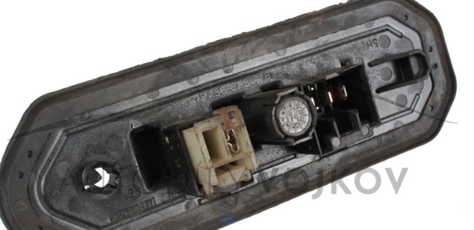

Tak po obhledntí několika dodávek jsem došel k názoru, že pískat varování otevřených dveří by muselo skoro u každé a tak jsem se vypravil do servisu a poradili mi, že dveřní kontakt na šoupačkách je samoseřiditelný a čas od času se seřídí tak, že blbne. Musí se prý nějak vystrčit zpět a pak zabouchnout dveře.
Měl jsem ten plast na kterém je kontakt vytažený z karoserie. ale kontakt mi tam posunout nešel.
Nevýte jak na to?
Nebo prostě jen použít výce násilí? Nebo ty plastové pacičky kolem spínače nějak rozevřít? nerad bych něco rozlámal.
