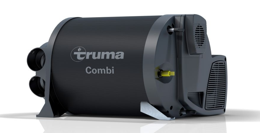

Řešíme topení Truma Combi, kde není možné bez rozfuku topit. Viz obrázek.
www.caravan24.cz/infusions/forum/attachments/trum.png
U topení pro karavany Trumy S3000 máš pravdu.
